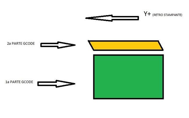

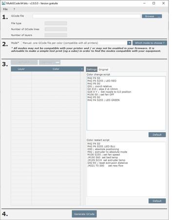

nervine ha pubblicato una discussione in Software di slicing, firmware e GCode
Salve a tutti. Come in altro thread, sto usando MultiGcode per dividere i file di stampa in 2 parti, poichè non ho alcun tipo di pausa attivo nel mio fw. Lo ho usato 2 volte per un cambio colore e per inserire un magnete e ho riscontrato il medesimo problema: nella seconda parte della stampa si crea un layer shifting costante verso Y+. PRESUMO possa essere dovuto al cambio coordinate tra absolute e relative, ma non sono in grado di valutarlo e risolvere. Allego schema dell'errore e i Gcode Sorgente e diviso in 2 parti; preciso che MultiGcode permette di aggiungere uno start e end gcode alle parti in cui suddivide il file, riporto anche quelli, magari ho fatto lì la ca##ata! Sorgente.gcode 2a_PARTE.gcode 1a_PARTE.gcode -

Aggiornamento: oggi ho "sondato" il sw MultiGCode, poiché non avendo abilitato M600 né altro nel mio fw credo sia una soluzione "facile". In pratica divide il gcode in base al layer, così come stavo facendo a mano io. Smanettando un po' tra prove e gcode, sono forse giunto alla conclusione che se dovessi utilizzare un filo con un flow differente credo basti inserire nel gcode al layer voluto il comando M221 con il nuovo flow. Sembra una soluzione facile, spero sia anche vera 😅😅 -
