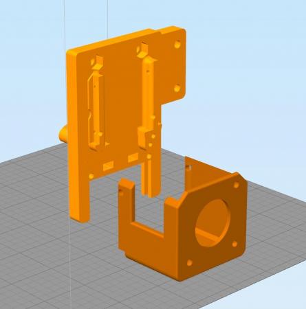

  8. E dinghedè!!!!! Metti una foto
  9. Se metti quello che monta magari qualcuno potrebbe aiutarti (ne ho acquistato qualcuno giusto qualche settimana fa), ma se non so come è fatto!!!!!
  10. Basilietto
    E3D V6
    Hai ragione, perdonami. La distanza che c'è tra il motore e la parete segnata con la freccia
  11. Basilietto
    E3D V6
    Non in altezza, in profondità, scusami
  12. Basilietto
    E3D V6
    Da quello dove ci sono montate le v-slot, quanto dista posteriormente
  13. Basilietto
    E3D V6
    @Killrob mi puoi dire, una volta montato, quanto dista, a occhio e croce, il motore dal supporto. Mi servirebbero almeno 5/7 mm di spazio così non incremento il supporto e faccio i fori lì per il supporto catena. Grazie

    Ho preso il bore, mi ha ispirato più fiducia anche per un caricamento migliore, almeno penso. Grazie per i file di thingiverse, io avevo trovato solo quello che ti ho postato... purtroppo col mio inglese trova poco 😂😂😂. Toglimi una curiosità ma quella specie di H in alto a sinistra del supporto dei v-slot a cosa serve? A legare i cavi? Visto l'immagine, ci lega i cavi, lo eliminerò perchè ci farò una modifica per la catena 😉
  15. Basilietto
    E3D V6
    @Killrob per il supporto su thingiverse ne ho trovato uno che ho modificato per metterci i v-slot. Dici che va bene?
