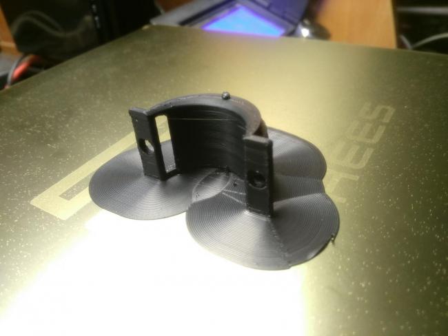

Carsco ha risposto a giannirusso nella discussione Problemi generici o di qualità di stampa
Giusto un pelo... 🙂 Ho pagato 22.60 per tutto il kit 🙂 Guardero', grazie. -
piatto magnetico rovinato
Misura 235x235, per la Ender 3. Si vede in trasparenza la scritta dell'adesivo. Pero' 16 euro mi sembrano tantucci 🙂 So' poveroooo -
Prima di stampare ho pulito con semplice acqua saponata e spazzolino, come facevo col magnetico originale. Cmq ha funzionato. Fra l'altro non c'e' un sopra e un sotto: entrambi i lati sono identici anche nella serigrafia. Se potete, potreste darmi un link di un venditore valido che spedisce in tempi brevi (Amazon?) i 3 fogli di PEI con gia' l'adesivo messo (solo da "pelare"). Al limite anche Ali, tanto ormai sono a posto per un bel po'. Se poi fossero del tipo piu' ruvido, tantomeglio: avrei un lato liscio e uno ruvido. -
Uhm... ma non comporta uno spessore piu' alto nel punto in cui ci sono questi magneti? Gia' il piano delle stampanti e' quello che e'... Hai un motivo per non usare il tappeto adesivo magnetico? Io ho ancora la base del magnetico messa dalla Creality sul piatto e non l'ho mai tolta ne' si e' mai danneggiata. Ho solo tolto il tappetino e messo su il piatto in acciaio che aderisce in maniera perfetta e decisa. Come ti dicevo piu' su, lo spessore sembra 1/10", cioe' 0,254mm. -
Mettiamoci anche lo strato di collante, quindi 1/10" e' plausibilissimo. Ho misurato con un calibro meccanico "vero", non un digitale cinese. -
Appena si raffredda! 🙂 Il foglio di acciaio, pur avendo la linguetta, ha questo "difetto": non lo puoi toccare finche' non scende da solo a temperature umane. 6 magneti? E non fanno da spessore disomogeneo? Come sono fatti? Lo spessore del mio foglio posso dartelo solo per differenza fra piatto+pei e piatto nudo (la lunguetta). Non sara' precisissimo... Allego foto del pezzo in ASA appena terminato. Notare le "bollicine" che bollicine non sono. Sembra di 0.27mm, secondo me "parente" di una misura imperiale come 1/10", cioe' 0,254mm. -

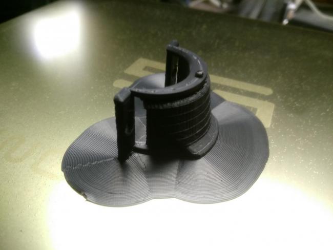

Aggiungo che, arrivato a 110° (il massimo del mio firmware) sono comparse delle "bollicine". All'inizio mi sembrava polvere in controluce (ho i led sopra), ma poi passando la mano mi sono accorto che non venivano via. Poi mi sono tranquillizzato perche' si tratta di una cosa estetica: e' sempre liscio al tatto. Adesso ho avvicinato ancora un po' il nozzle e ho messo 15mm di brim. Non me l'aspettavo: tutto e' andato liscio e il brim e' rimasto perfetto. Il solido era davvero ostico, sottile, alto, arcuato, proprio il peggio per un ASA. Eccolo: L'altezza e' di circa 45mm, nulla di che, ma e' rimasto perfettamente al suo posto. Onestamente non ci avrei scommesso un euro. -
Comunque e' davvero liscio... non capisco come faccia ad aderire meglio del magnetico originale. Sto provando una stampa in ASA "a filo" di superficie, ma si imbarca gia' al secondo strato (senza brim). Non e' che andrebbe prima "trattato" con una paglietta o carta vetro finisssima? Adesso sono ripartito abbassando ulteriormente il nozzle, ma la vedo brutta. -
Si, lo e'. La foto "in Ghana", perche' il materiale e' lucido. Si e' "liscio" ma ondulato.C'e' una depressione, quindi. In pratica non e' "piatto", anche se pochissimo e in una zona che non importa poi tanto. E se lo mettessi dall'altro lato? C'e' il foglio di acciaio nudo, sempre con la scritta Two Trees. Un momento: stai dicendo che potrei trovare fogli di PEI di ricambio (quindi originali Two Trees) ma senza colla? Non sono con la pellicola da sollevare e poi incollare sopra? -

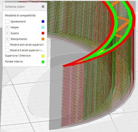

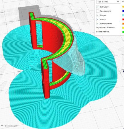

Ero convinto che Cura non me lo aprisse, invece poi zoomando vedo una caccola sullo schermo ed era il lababo delle dimensioni di 1x1mm. Ho dovuto ingrandire 100 volte (10000%) per vederlo lungo 5cm. L'STL ha problemi gravissimi, e infatti Cura nell'anteprima ti fa vedere che verra' stampato esattamente cosi' come ti e' venuto. Ho aperto l'STL con un CAD e sembra che la parte interna sia convessa, ma non si riesce a lavorarla per poi ri-esportarla. E' un problema di file, comunque. Per quanto riguarda il rubinetto, la stampante non puo' stampartelo senza un supporto. E' ovvio che ti venga fuori cosi'. Anzi che si vede, magari perche' il pezzo e' piccolo. -
