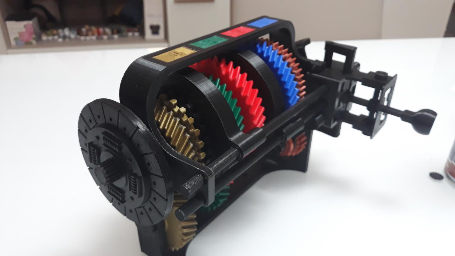

Un paio di stampe "meccaniche"
Davide87 ha risposto a Davide87 nella discussione Le tue stampe - Album fotografico dei migliori modelli 3D

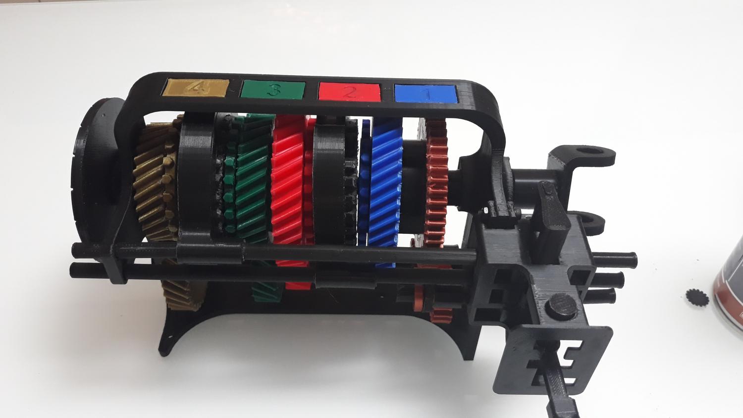

Nel video parto dalla folle, metto la seconda e poi la retro, azionando il disco a sinistra, che sarebbe il disco della frizione, e si può vedere come il movimento influenzi (o no) l'albero che sbuca a destra, che idealmente sarebbe collegato alle ruote... Spero si capisca qualcosa... VID-20200322-WA0003.mp4 -

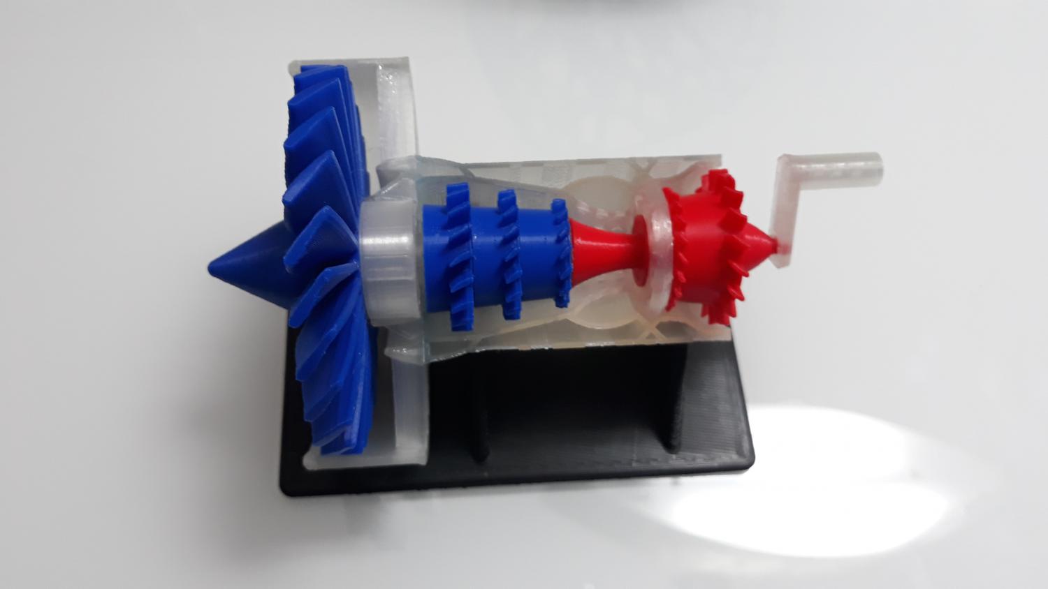

Davide87 ha pubblicato una discussione in Le tue stampe - Album fotografico dei migliori modelli 3D

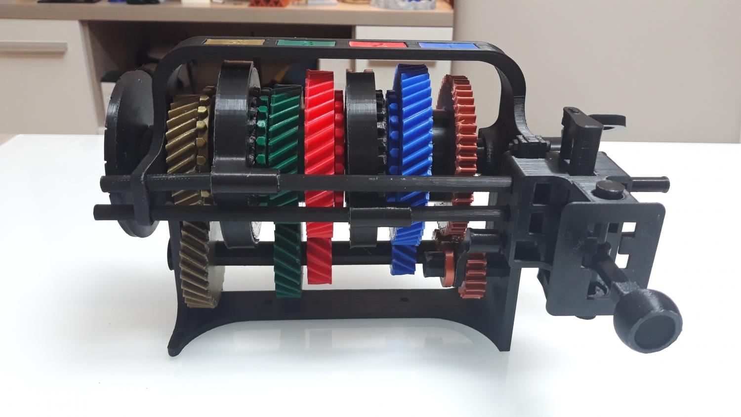

Mi sono cimentato in un paio di progetti che avevo in mente da tempo, ma che non avevo il coraggio di affrontare per il tempo necessario, specialmente per il secondo. Il primo è il modellino in sezione di un motore turbofan https://www.thingiverse.com/thing:392115 Il secondo ha richiesto "solo" un centinaio di ore di stampa e una decina di post produzione (più buona parte delle mie riserve di pla... 🙂🙂) https://www.thingiverse.com/thing:3776077/makes Entrambi stampati con altezza layer 0.2 mm. I pla sono di molte marche diverse: sunlu, amolen, giantarm, basicfill, tianse... -

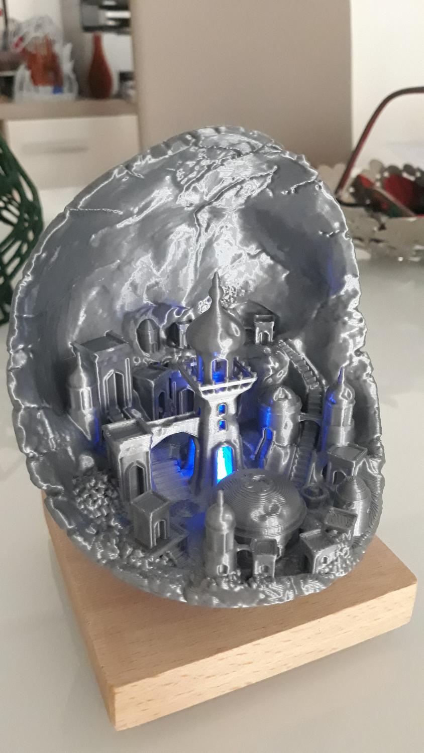

Figurati! Ritrazione 1.5 mm e 10 mm/s (ma io ho convertito la mia stampante a direct) prima usavo 4.5 mm e 35 mm/s. Jerk 8 mm/s3 e accel 500 mm/s2. -
Moon City 2.0
Non avevo scritto una cosa importante: ho scalato il disegno originale all'85% rispetto all'originale. 50 mm/s come print speed (lasciando tutti gli aggiustamenti di Cura per le singole velocità, esclusa quella iniziale 20 mm/s) -

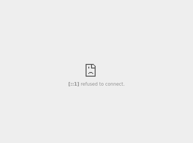

Ciao, volevo segnalarvi che dopo l'aggiornamento all'ultima versione di Octoprint 1.4.0, il pluginTouchui per utilizzare il touchscreen sul raspberry, ha smesso di funzionare mostrando questa schermata. Ho trovato la soluzione a questo link: https://community.octoprint.org/t/my-touchui-display-is-no-longer-working-since-updating-to-octoprint-1-4-0/16819 inserendo questi comandi nell'SSH, si risolve... ~/oprint/bin/octoprint config set --bool server.allowFraming true sudo service octoprint restart sudo service touchui restart Sembra che sia un problema legato a una nuova funzione per la sicurezza che non fa avviare il touchUI. con questo comando la si disablita. -

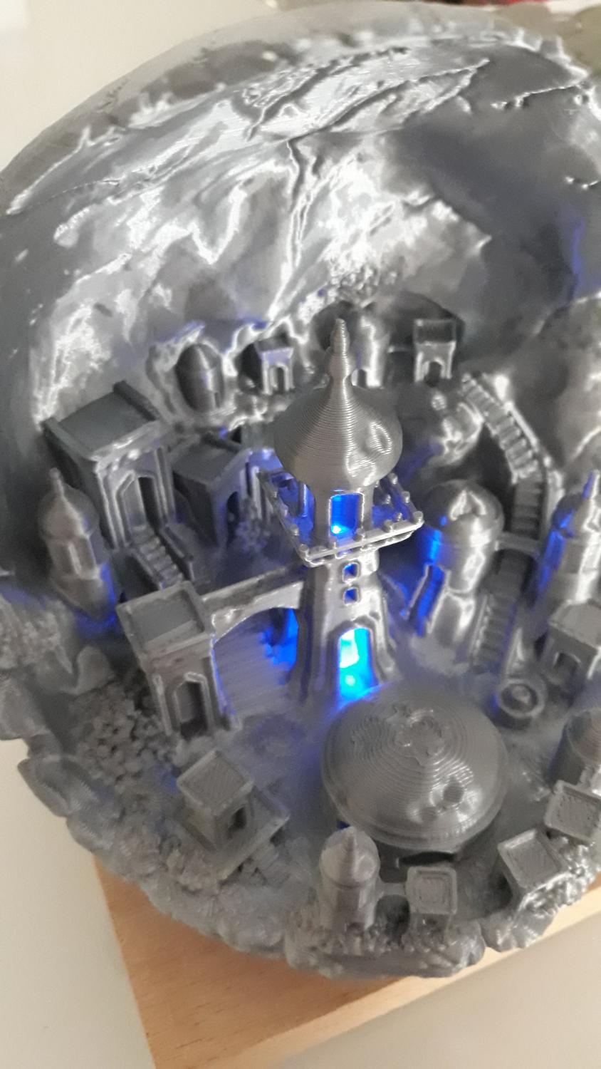

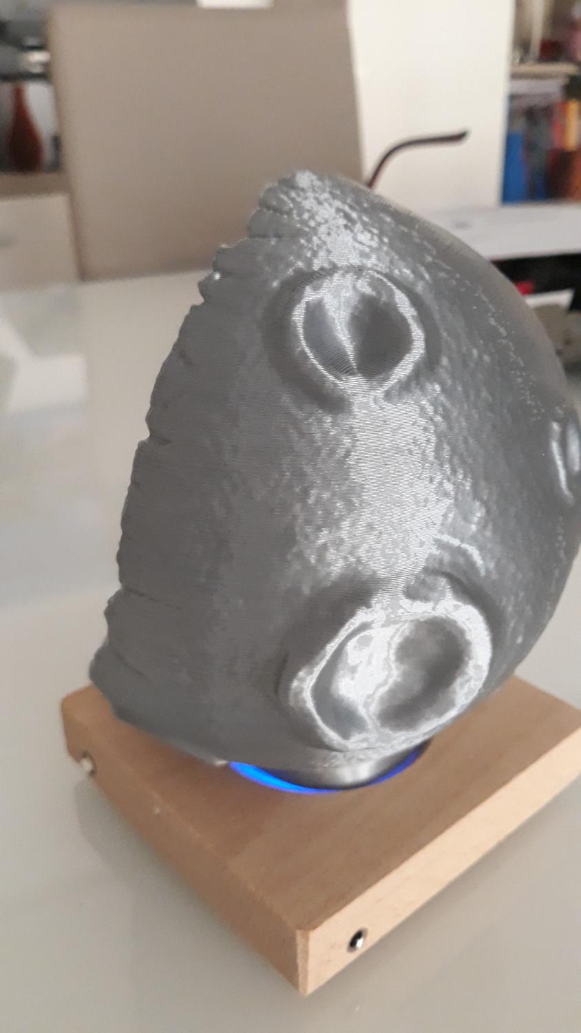

Ciao, Ieri ho messo alla frusta la mia Ender e dopo "solo" 16 ore e qualcosa di stampa ecco il risultato... Layer 0.2 mm Temp 205/50°C Pla Giantarm silver silk Modello: https://www.myminifactory.com/object/3d-print-moon-city-2-0-52920 Ah, la basetta di legno l'ho usata per la foto perché ha un led integrato -

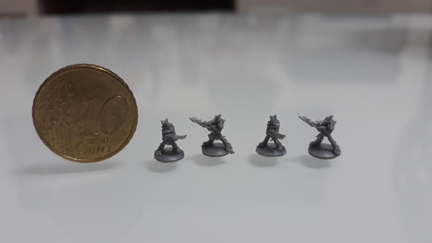

@invernomuto onestamente non so come le puoi considerare perché i dettagli non sono effettivamente molto visibili... A sinistra vedi due prove fatte con altezza layer 0.05 mm e temp 190 °C ispirate dal video che mi hai suggerito, a destra altezza layer 0.08 mm con ugello a 195°C. Potrei fare altre prove se lo ritieni utile... perché secondo me si potrebbe pensare di provare anche 185° C e layer 0.08 mm. -
Prima prova riuscita con una miniatura
Davide87 ha risposto a invernomuto nella discussione Le tue stampe - Album fotografico dei migliori modelli 3D
Domani provo! -
Ho appena finito di vedere un video del canale che mi hai consigliato e ha fatto esattamente tutto il contrario di quello che avevo fatto io 😁😁😁. Scendere sotto gli 0.08 mm come altezza layer, scendere con la velocità, ecc. Però penso che tutto ciò sia dettato dal fatto che lui ha utilizzato il nozzle 0.4 mm, invece io ho provato lo 0.2 mm e con ogni probabilità questo aspetto cambia radicalmente i settaggi necessari. Lo 0.2 mm tende ad "accumulare" pressione all'interno dell'ugello, quindi a mio modesto parere, devi evitare di accumularne troppa, usando un layer non troppo basso e una velocità non troppo bassa, altrimenti l'oozing inizia a vedersi e ti forma dei piccoli blob. Poi un altro dettaglio importante per chi intende provare è che io ho usato la mia Ender in configurazione direct, che fa accumulare ancora più pressione nell'ugello rispetto al bowden che lascia "sfogare" maggiormente la pressione generata dall'espansione del materiale... Comunque molto interessante e uno strato di fondo migliora di molto la situazione! Io non ho provato perché non saprei dove pitturare in questo momento...
