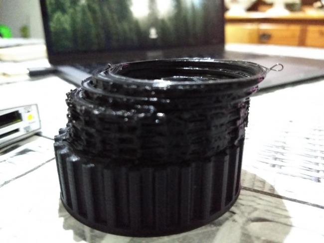

Ragazzi forse è una mia impressione o forse il problema è in quel punto, ma guardando le stampe di ieri e quella di oggi , il problema inizia quando la stampanti inizia a creare la filettatura [emoji848] Inviato dal mio Moto G (5) Plus utilizzando Tapatalk
Ragazzi oggi ho provato a stampare un porta SD sullo stesso genere del porta batterie (visto che le mie batterie non entravano, ho pensato che almeno il porta SD potevo usarlo), stesso problema di prima ma questa volta la traslazione è spostata di 180° rispetto a prima. Se prima di spostava sull'asse Y verso l'interno del piatto, adesso si sposta verso l'esterno del piatto sempre sull'asse Y Non che fare [emoji24][emoji24] Inviato dal mio Moto G (5) Plus utilizzando Tapatalk

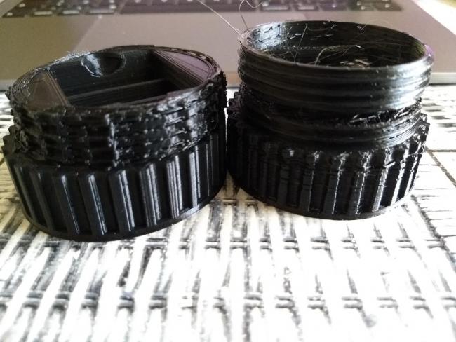

@Tomto Ciao, ti allego foto dei paramentri temperatura e velocità, per il resto ho usato i Setup standard di Cura (4.1.0 per Mac) qualità 0,2 riempimento 20% Ho riprovato a stampare usando Repetier-Host il problema non si presenta, stampa perfettamente in verticale senza spostamenti di layer, ma in compenso stampa davvero male, difetti che con cura non mi da, inoltre ad una certa altezza un Layer o anche più sono venuti malissimo (sempre con Repetier-host), ti allego una foto del confronto, a sinistra Cura a destra Repetier. Calcola però che quello con Repetier, nella zona in cui i layer sono saltati, mi si è rotto nel modo di staccarlo dal piatto, quindi è solamente poggiata quella parte. Comunque questo problema l'ho avuto pure la scorsa volta con la stampa di un oggetto che avevo ingrandito e stampato ad una certa altezza ha iniziato a traslare i layer. Come faccio a capire se è un problema di stampante o di software? Ho intanto fatto la modifica software che mi ha consigliato @gregorio

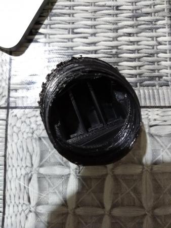

Ciao ragazzi, ho un problema con la stampa di un stl, mano a mano che la stampa sale, l'asse z si sposta cosa può essere? Creo il Gcode con Cura 4.1.0 (Mac) Vi allego il file stl, il Gcode e due foto per farvi capire il problema. L'oggetto era ben attaccato al piatto, quindi escludo che si sia spostato durante la stampa. Grazie per il possibile aiuto 🙂 Link del file https://www.thingiverse.com/thing:3126856 Porta batterie.gcode case.stl
