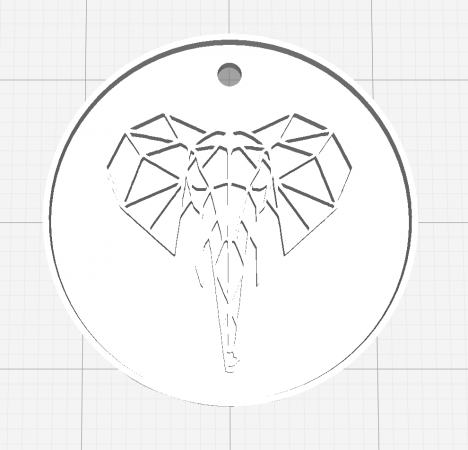

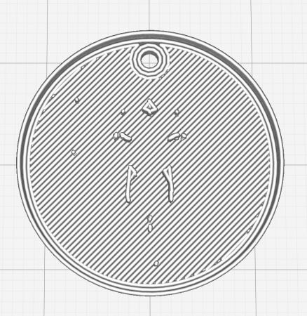

Ciao ragazzi, forse ho capito il problema troppo piccolo per essere stampato, ho provato a farlo 200x200 mm ed in anteprima il disegno si vede tutto 😞 Vi allego il file stl, magari se avete tempo potete darmi conferma che è solo una questione di grandezza, ho provato ad inserire anche il file di freecad ma supera i 20mb e non so come allegarlo portachiavi 1.stl -
Problema di anteprima o altro?
Heda ha pubblicato una discussione in Problemi generici o di qualità di stampa
Ciao ragazzi con Freecad ho creato un semplice portachiavi, creando la base tonda ed inserendo sopra un file di thingiverse, con ultimaker Cura ho creato il Gcode, ma quando faccio sezionamento e guardo l'anteprima mi scompare parte del disegno, non so se è un problema di anteprima oppure poi verrà stampato male. Consigli su come controllare prima di mandare in stampa? Grazie -

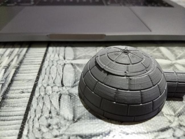

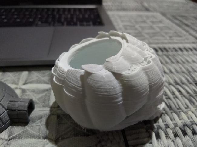

Ragazzi ho stampato con un filo bianco, la luce passa, ma è sorto un problema la parte superiore viene forata, tutto il resto è perfetta non fa neanche il difetto dello spostamento della'asse x come con il colore argento. Premetto che il Gcode è sempre lo stesso. Idee? -
Io pensando fosse un problema di stampante hardware o firmware che sia ho creato un semplice cilindro l'ho stampato ed è venuto perfetto ho riprovato il file Scaricandolo nuovamente da thingiverse e ricreando il gcode Stesso problema a Quarto punto credo sia il file corrotto Inviato dal mio Moto G (5) Plus utilizzando Tapatalk

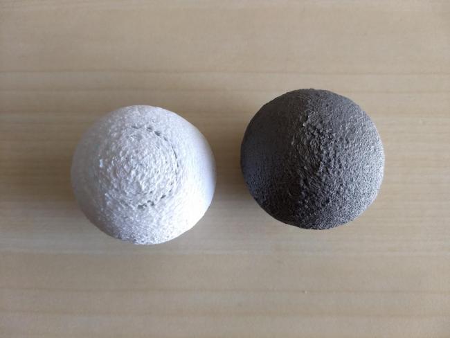

lampada luna problema di stampa
Heda ha risposto a Heda nella discussione Problemi generici o di qualità di stampa
Infatti non è il normale grigio, sto provando con il bianco vediamo se risolvo. Come riempimento uso 100% come consigliato sulla pagina del file, pareti 0,8 mm, numero di pareti 1 Ho controllato, ma si stacca solo la luna, il brim rimane ben saldo sul piatto 🤔 Ok trovato grazie 😊 -
Ciao ragazzi, sto tentando di stampare questo file https://www.thingiverse.com/thing:3242080 Ma non capisco perché non esce la luce, non so se è un problema di filamento sbagliato o altro, io uso il colore argento della tianse. Ma cosa più importante non riesco a stamparlo senza supporti, creo il brim da 1 cm come base, ma quando l'asse Z supera i 2mm si stacca dal piatto, pensavo di stamparlo con i supporti, ma cura mi crea sia i supporti esterni che quelli interni, c'è un modo per creare solo i supporti esterni? Perché una volta finita la stampa quelli interni non ho modo di levarli, o meglio ancora c'è un modo per stampare senza supporti? Ho provato a stampare senza supporti questo file e viene stampato senza problemi non si stacca dal piatto, ma crea uno spostamento dell'asse x ad una certa altezza, che varia in base alla dimensione della sfera, quindi credo sia un problema di file e non di stampante visto che non è mai alla stessa altezza, che dite? https://www.thingiverse.com/thing:3443988 Grazie per l'aiuto -
