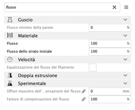

Forse l'ho trovato (?) solo che seguendo il tutorial di Help3D.it, mi da una formula in cui il valore del flow è in numero intero, io invece su cura lo trovo in percentuale, quindi non so se è la voce corretta (in caso non so più dove cercare quella corretta), oppure come usare il valore se non tenere in considerazione la % e trattarlo come un normale numero. -

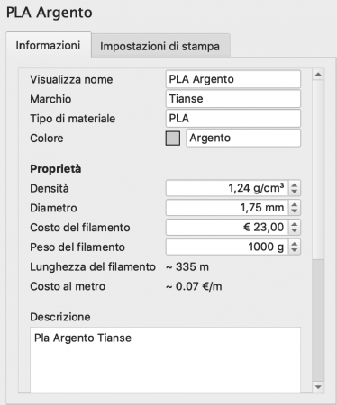

@iLMario dove trovo la voce di flow o il moltiplicatore di estrusione? Su cura ho trovato solo dove mettere il diametro del filo, ho cercato come calcolare il valore di flow, ma non avendo quello impostato non posso finire il conto. Ho misurato il diametro del filamento in 3 punti diversi ho fatto la media e viene 1,76 mm. Sto usando il Tianse colore argento per la calibrazione -

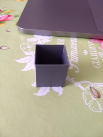

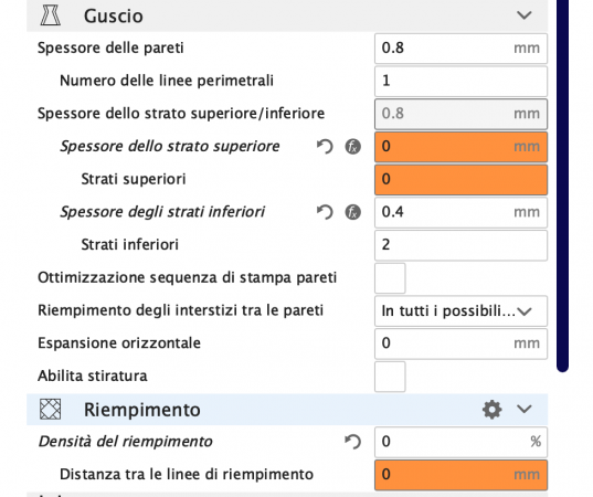

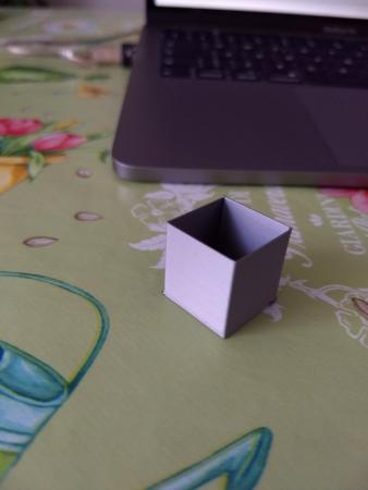

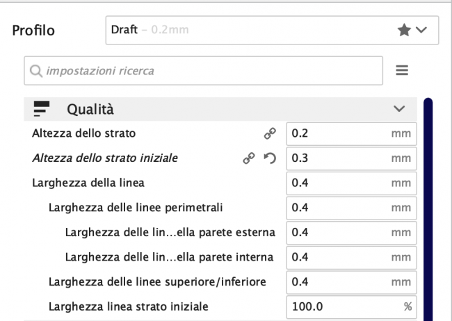

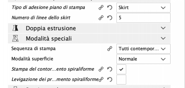

@iLMario ciao, ho fatto la prova che mi avevi detto, prima però ho ricontrollato gli step di assi ed estrusore per stare tranquillo 🙂 ti allego le foto dei setup di cura e del cubo stampato in modalità vaso, spero di aver fatto il setup corretto per come mi hai indicato. La qualità di stampa è nettamente migliorata, lo spessore della parete è di 0,45 mm Adesso però ho un altro problema, la stampante estrude un pò di filo duramente il movimento dalla posizione home alle coordinate di stampa, nulla di grave perché prima stampa lo shirt, ma c'è modo di evitarlo? Sempre grazie per l'aiuto 😉 -

No le misurazioni le ho fatte come mi hai detto tu muovendo gli assi e per l'estrusore facendo uscire 10 cm di filo Il cubo lo stampo solo per vedere la qualità della stampa, è l'unica cosa che ho che si stampa in una decina di minuti, solo per questo stampo il cubo [emoji4] Inviato dal mio Moto G (5) Plus utilizzando Tapatalk -

Ci sono riuscito cercavo qualcosa son "save....", Invece è "store...." Unico problema è che ho ristampato il cubo ed ora sembra sovraestruso, ho rimisurato il filo ed era sovraestruso di 14 cm ho rifatto il calcolo ed ora sembra ok, ma il cubo viene sempre sovraestruso (almeno sembra così), domani cancello i file dalla sd e ricreo il gcode del cubo da zero e vediamo cosa fa, magari è il gcode che fa errore. Oltre agli step degli assi e dell'estrusore che altro dovrei settare? Inviato dal mio Moto G (5) Plus utilizzando Tapatalk -

Ok ho rifatto la calibrazione, pensavo che una volta inserito dal display di salvasse ed invece no :( Per la cronaca era leggermente sottoestrusa, 3.9cm invece di 10 [emoji1787] Inviato dal mio Moto G (5) Plus utilizzando Tapatalk -

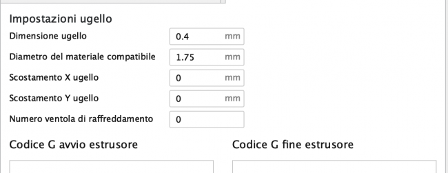

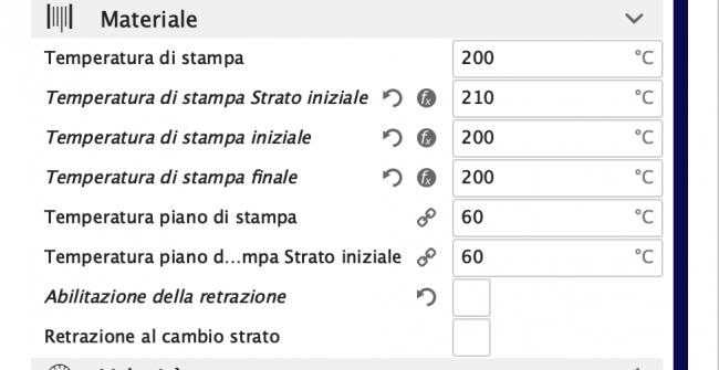

Grazie per l'aiuto, ti allego gli screen delle impostazioni. Ho usato le stesse per entrambi i fili. Il grigio è il PLA della tianse (sulla bobina c'è scritto temperatura 190-210) , il nero è il PLA della geeetech. -
