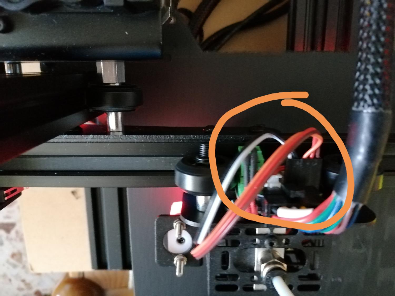

L'ho collegato dietro l'estrusore, secondo la guida che ho seguito. L'endstop di Z è collegato direttamente alla mainboard -

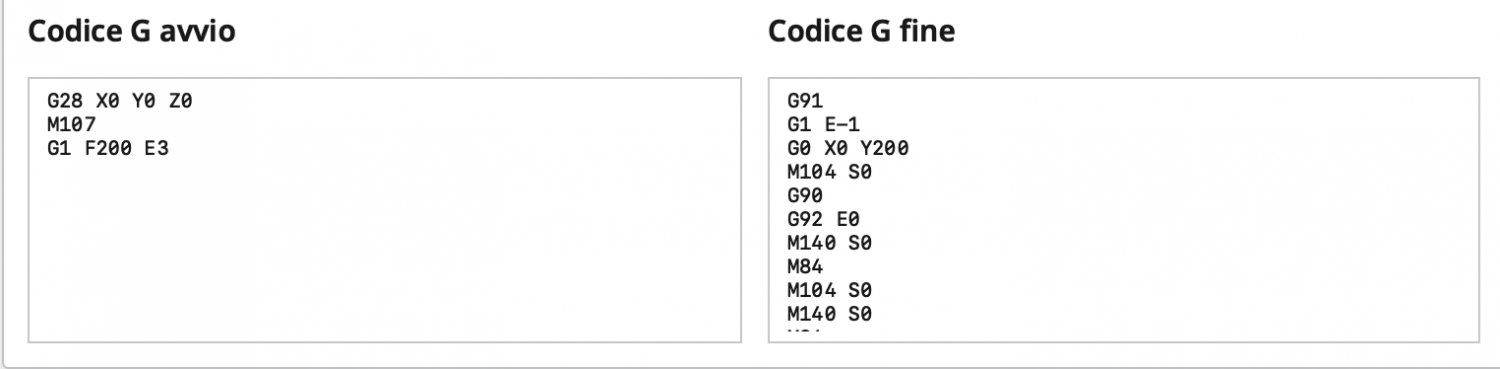

Heda ha pubblicato una discussione in Software di slicing, firmware e GCode
Ciao a tutti, potreste aiutarmi a inserire un gcode iniziale su cura? Intendo nella sezione setup stampante, attualemente ho il gcode in foto, vorrei inserire un codice che ad ogni stampa faccia il livellamento del piatto tramite il bltouch che ho installato, che eviti l'uscita di filo durante il movimento dalla posizione zero a quella di stampa, ogni volta esce un po di filo e certe volte va a mettersi nel punto di stampa Un'ultima domanda, perché adesso se clicco scelgo l'opzione per far andare gli assi alla posizione zero, l'asse X ed Y si posiziona al centro del piatto? Grazie per l'aiuto Scusa ho dimenticato a postarla 🙂 -

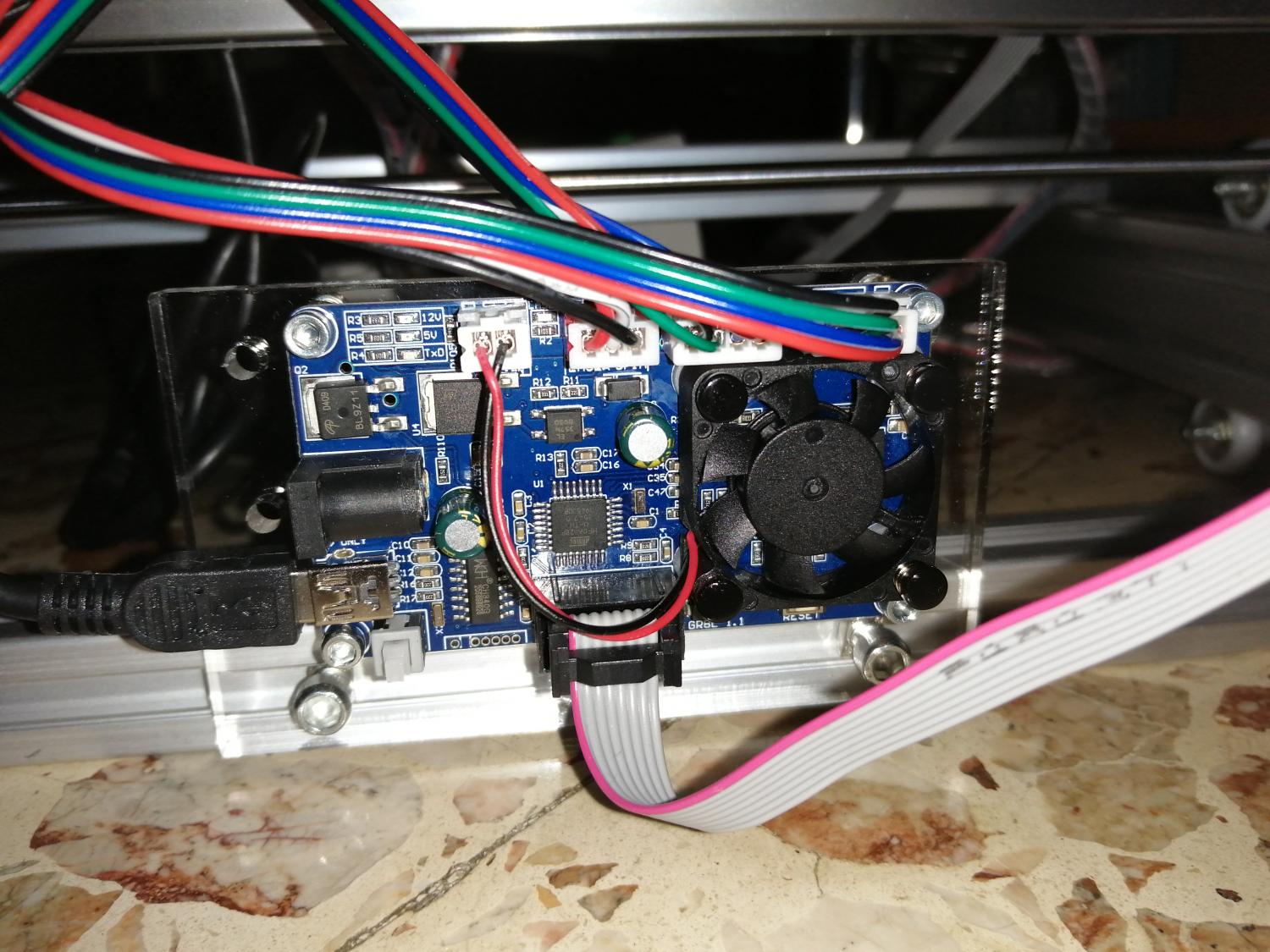

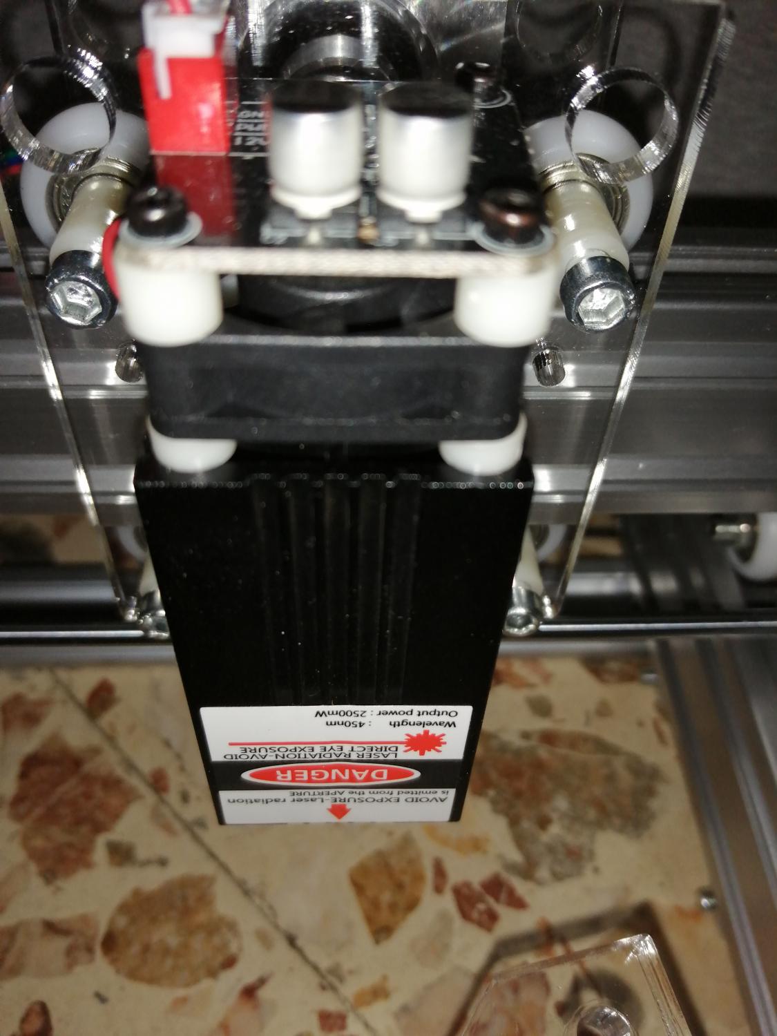

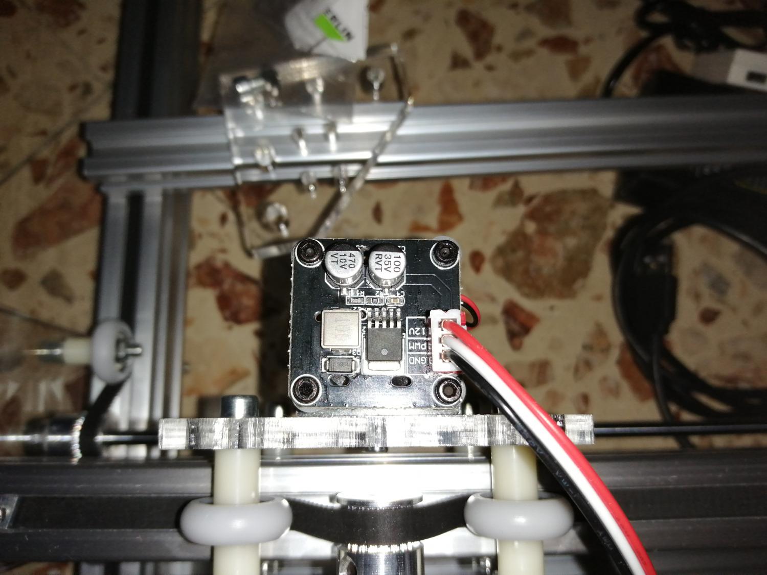

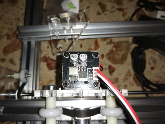

Ciao intanto scusami per il ritardo, ma troppo incasinato, ti rispondo di fretta 🙂 Dicevo la ventola extra che mi hai consigliato di montare per tirare via il fumo di incisione, se la collego allo spinotto che alimenta la scheda, per capirci dove collego l'alimentatore, faccio danno? Riguardo alla "stampa", ho provato Lightburn, devo dire che per quel poco che ho provato, mi sta piacendo, mi sa che a fine periodo di prova lo acquisto tanto non ha un costo eccessivo ed inoltre gira su Mac. ti allego una prova di incisione fatta con Lightburn, non è male calcolando sempre che il materiale non è dei migliori e non è trattato come mi hai sempre consigliato devo ancora trovare il giusto setup tra potenza e velocità. Sempre grazie per l'aiuto 😊
@hokuro posso chiederti un favore? Mi potresti mandare una foto per vedere come collegare la ventola al laser? Grazie

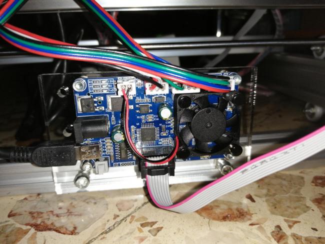

E se prendessi la corrente direttamente dallo spinotto di alimentazione della scheda? P.s. non ho ancora fatto le prove, ti farò sapere come vanno 😉
ciao @hokuro, onestamente ieri non ho avuto tempo per provare, oggi stessa cosa, ti sto rispondendo di fretta 🙂 Spero nel week end di fare le varie prove che mi hai detto, soprattutto stampare la ventola per il fumo, anche se non so come alimentarla perché non ho spinotti liberi sulla scheda per alimentare la nuova ventola. Volevo restituirlo perché mi sto scoraggiando sul fatto che non so farlo funzionare bene, per le viti quello è il problema minore, da brico o da un mio amico fabbro spero di trovarle, se non proprio uguali almeno qualcosa da adattare. Ti aggiorno appena faccio le varie prove, spero questo week end 🙂

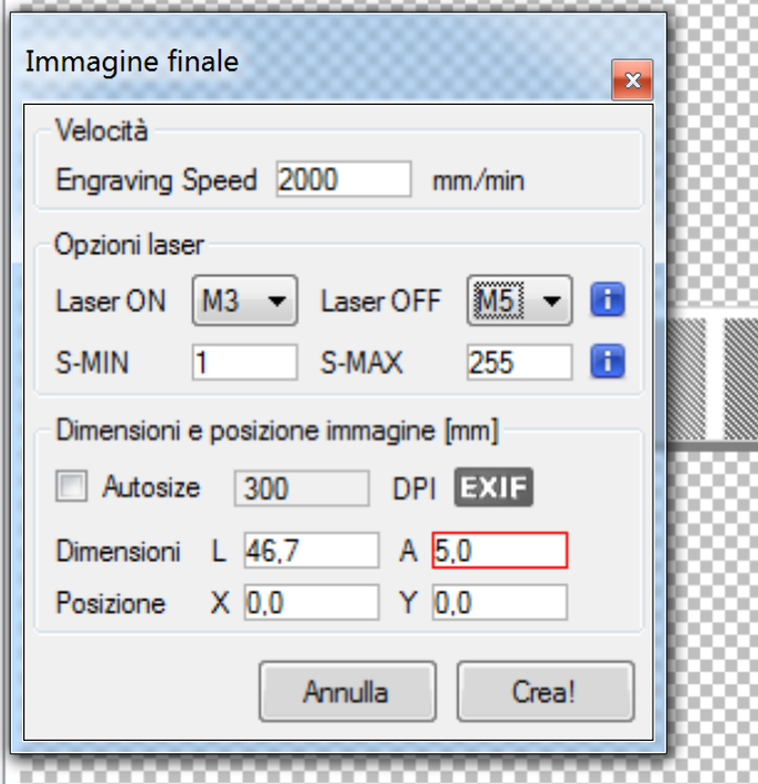

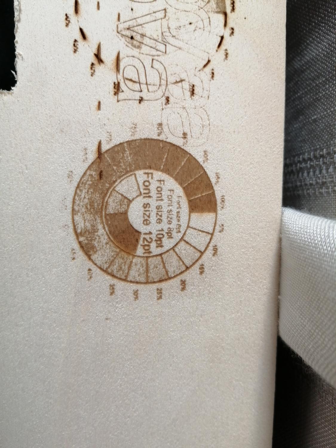

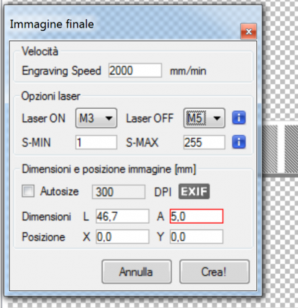

Ok grazie, sul sito di lasergrbl, ho trovato un pacchetto di pulsanti ho installato quello, tra i vari c'erano anche quelli che mi servivano :) Riguardo la parte in cui ti chiedevo dove trovavo M4, dove mi hai indicato tu trovo solo M3, boh non so perché. Oggi ho continuato a fare prove, ho provato a stampare una lettera A, finalmente sono riuscito ad avere una lettere incisa per bene senza sbavature o troppo marcata, per il legno che sto usando attualmente, senza averlo trattato perché devo andare a comprare l'impregnante, devo mettere come potenza massima 135 e velocità 2000. Se diminuisco la velocità inizia ad andare in profondità, quindi dicamo che devo giostrare velocità-potenza massima. Devo ancora però riuscire ad avere una scala di grigi, domani ci provo per adesso con S-min impostato a 40 e s-max a 130 non ottengo sfumature, vediamo domani cosa ottengo. Cmq mi sembrava più facile come setup, quasi quasi è più facile la stampante 3d 😅 Hai per caso un file per testare la scala di grigi, già collaudato? Mi interessa capire se il laser riesce a modulare la potenza per creare le sfumature, altrimenti lo restituisco, ho questa fretta di capire, solo per decidere se restituirlo o meno e prendere un altro modello in caso. Teoricamente il laser dovrebbe essere modulabile, visto che ha 3 fili, però nel dubbio meglio provare 😂

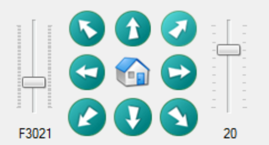

Ciao, grazie per l'aiuto 🙂 Ieri ho usato lesergbl, oggi volevo provare T2 in versione gratuita. Per adesso diciamo che mi interessa capire se il laser funziona o meno, per decidere se tenerlo o restituirlo, sto facendo delle prove su un multistrato di abete che avevo in casa (scarti di un lavoro fatto tempo fa), ma non trattato perchè non ho impregnante in casa. Ti allego le foto sui setup step e speed di LaserGRBL di cui ti parlavo ieri, che non riesco a capire a cosa servono, ho provato a modificarli non sembra cambi molto Posso farti altre domande? Ieri sera cercando online qualche guida, ho trovato che si possono creare pulsanti personalizzati su lasergrbl, uno per accendere il laser in modo da poterlo mettere a fuoco (m3 s50), ma lascia il punto nero se lo faccio c'è modo di renderlo meno potente per la messa a fuoco? Mentre in un video, ma usavano un laser neje, vedevo che c'era la funzione per vedere l'area di stampa, in pratica il laser si accendeva a potenza minima e creava una perimetro sull'area in cui avrebbe stampato, ovviamente non lasciava segni, in modo da poter sistemare meglio l'oggetto, c'è modo di farlo anche su t2 o lasergrbl? Un'ultima cosa, spesso nell'area dimensioni, mi da il quadrato rosso perchè troppo piccolo, non c'è modo di modificare questa cosa? Non sarebbe male poter stampare piccole scritte tipo quelle che si trovano sulle matite. Ancora grazie. Intanto provo a giocare sui valori che mi hai indicato tu, vediamo cosa riesco a fare 🙂 P.s. non trovo il codice m4
