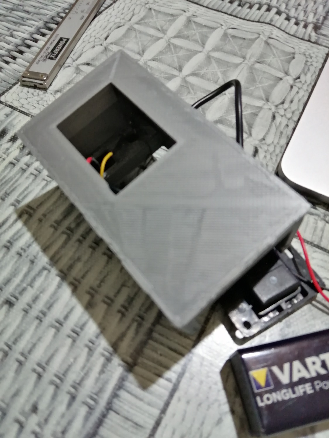

Lo uso semplicemente per capire il livello dell'acqua nel recipiente quando mi serve lo poggio e lo muovo finché non si spegne il led che sta ad indicare che ha trovato l'acqua. Allora ristampo questo. -

ciao gruppo, buone feste 🙂 Ho un sensore per leggere il livello dei liquidi in un recipiente, in pratica basta poggiarlo sulla faccia del contenitore e legge il livello del liquido. https://www.amazon.it/gp/product/B07KZT8F6R/ref=ppx_yo_dt_b_search_asin_image?ie=UTF8&psc=1 Funziona con batteria a 9v e devo aggiungere un semplice interruttore ed un led, fin qui tutto ok, avevo anche fatto un case, un semplice parallelepipedo, con il coperchio scorrevole in modo da avere accesso alla batteria, purtroppo mi si è rotto e volevo ricrearlo, ma volevo cambiare la forma, qualcosa di più ergonomico e magari più grazioso, consigli? Vi allego le foto di quello che avevo creato, il foro sotto serve per il sensore. Grazie per i possibili consigli 🙂 -

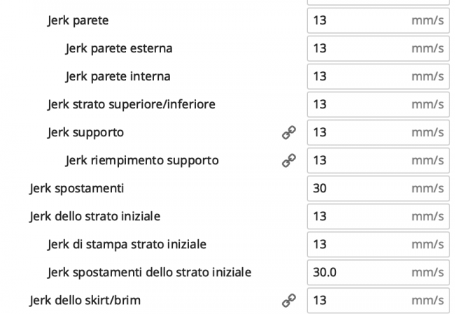

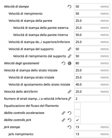

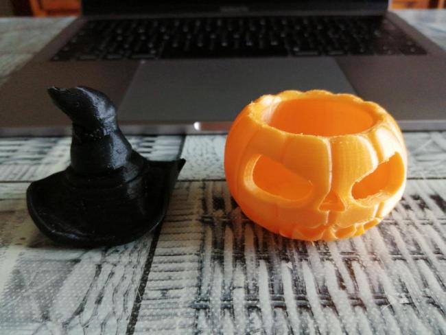

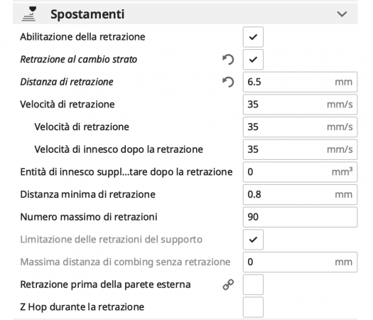

Ciao ragazzi, eccomi scusate ma non ho avuto tempo. vi allego le foto dei setup, ho stampato una zucca di hallowen con i setup allegati, non è venuta malaccio ma forse si potrebbe fare di meglio (?), chiedo e voi che siete più esperti. Unica cosa che con questi setup ho impiegato 4h e 48m solo per la zucca più altre 4h e qualcosa per il cappello (vi allego i gcode per farvi capire la grandezza, ma non sono enormi, circa 5cm per lato) Avevo provato con la retrazione a 4 mm ma dava ancora problemi provato a 5 idem a 6,5 sembra ok. Non vi posto le varie scale termiche stampate 😅 P.s. perché i supporti alla base non si riescono a staccare? Negli occhi della zucca si sono levati facilmente, alla base sia della zucca che del cappello hanno lasciato quei segni Sempre grazie per l'aiuto che mi state dando CAPPELLO.gcode Non riuscivo ad allegarlo al precedente ZUCCA.gcode
