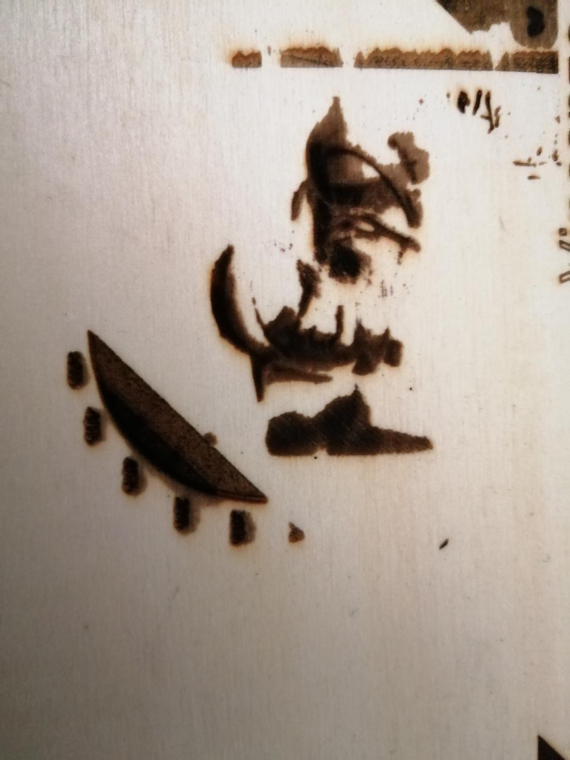

    @hokuro ma chiedo troppo se ti chiedessi di fare un piccolo tutorial passo passo su come incidi le foto? Io non riesco ad ottenerle, se imposto scala di grigi esce una schifezza Per farti capire guarda le foto

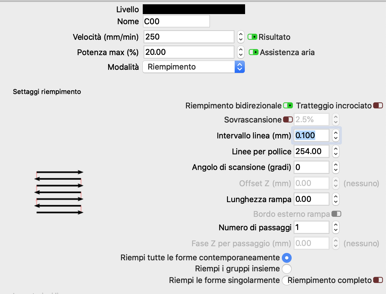

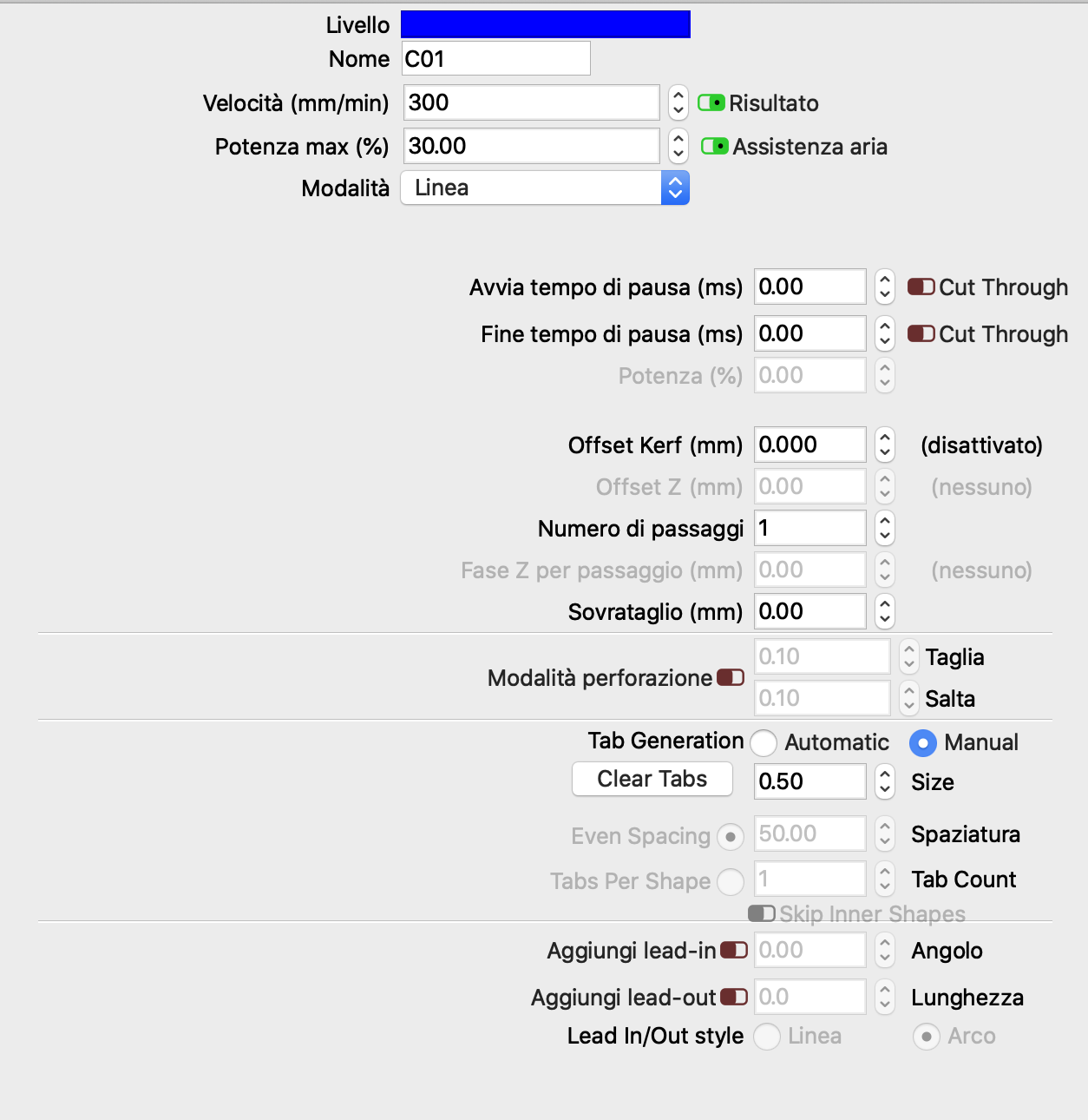

    Ciao ecco i dati (uso Lightburn), il riempimento è per la scritta nera la linea per quella non riempita. Grazie per il consiglio, prossima volta provo 🙂

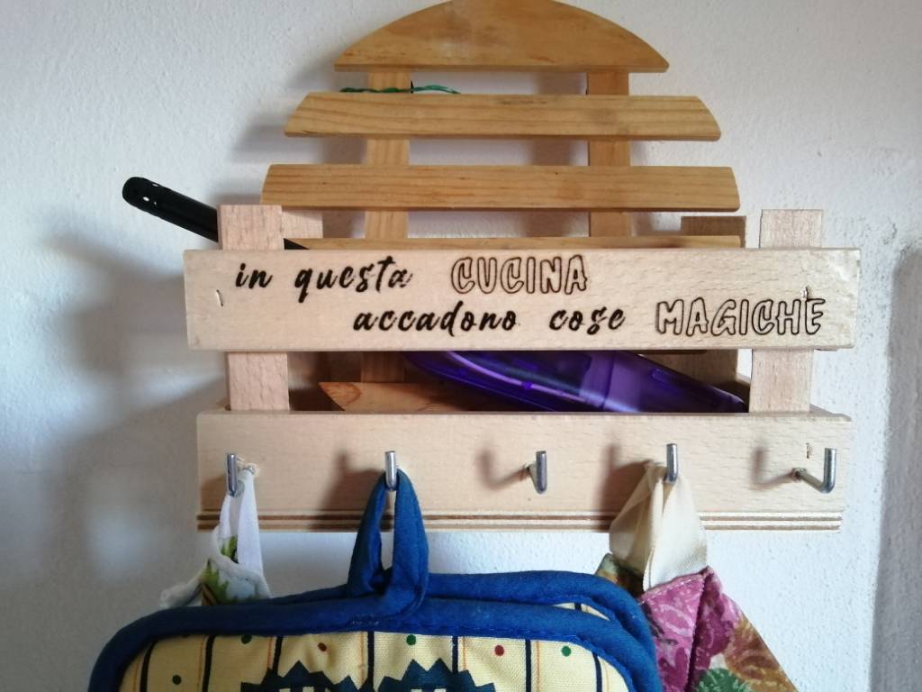

    Per questo lavoro ho approfittato del compressore del mio amico, poi ho passato un pennello con acqua e successivamente dopo averlo asciugato al sole ho passato il protettivo. Dimenticavo il legno l'ho trattato con il protettivo che vi ho postato qualche giorno fa, prima di fare l'incisione P.s. non guardate i chiodi mi scocciava fare il foto di guida con il trapano e lo ho avvitati con la pinza Inviato dal mio POT-LX1 utilizzando Tapatalk

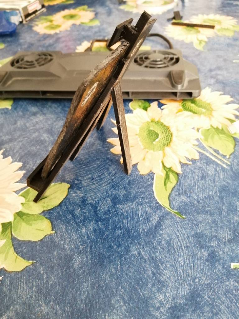

    E questa è finita Dopo aver risolto il problema della stampante ho fatto il supporto per l'ardesia Che ne dite? Inviato dal mio POT-LX1 utilizzando Tapatalk
