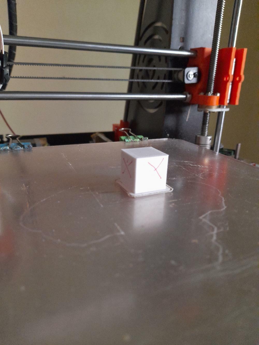

Allora credo di aver settato tutto a dovere, ho fatto un cubo di calibrazione, e devo dire che ci siamo quasi, un'ultima sistemata e si può stampare, ringrazio tutti quelli che mi hanno aiutato, ora posso chiudere il post, sono molto soddisfatto, alcune funzioni sono molto più semplici da capire sul malrlin 2.0, rispetto alla versione 1.1.9, grazie e alla prossima.

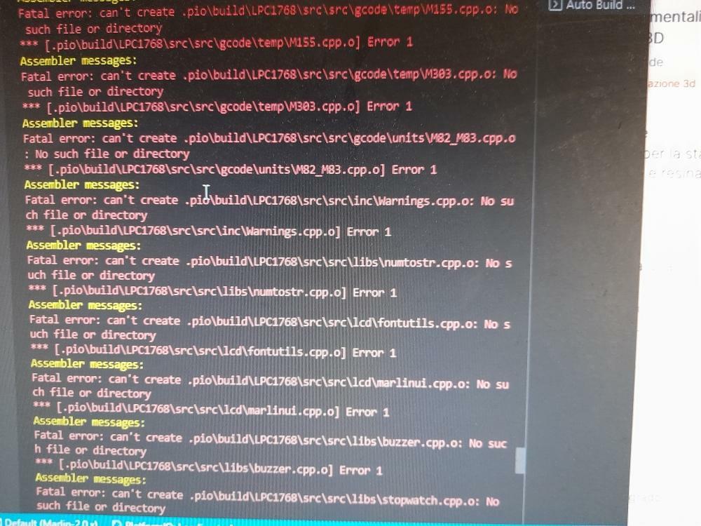

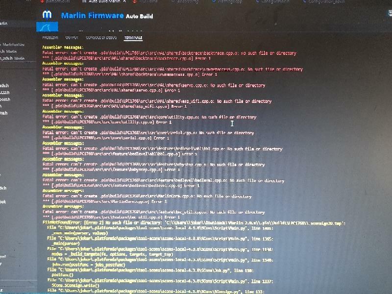

Sto tentando di creare la build, ma non capisco perchè devo insistere, cioè il firmware è compilato correttamente è visualstudio che crea errori, infatti insistendo ha creare la build dopo alcuni tentativi negativi va a buon fine, questo è il problema, uso win10 a 64bit per esempio adesso sono riuscito ha fleshare, ma ho dovuto ripetere piu volte l'operazione cosi prima di continuare ad aggiornare il firmware e sclerare come un pazzo, ho provato ha spostare gli assi, che goduria silenzio assoluto, spettacolo non credevo fossero cosi silenziosi i tmc. ora torno a bestemmiare.......
Si ma anche da sd una su 1000 me la da corretta, non capisco perché una volta crea i file nella sd, poi dalla seconda, metti cambi un parametro che non pregiudica la compilazione lui da errori come ho postato, questo mi fa incazzare
Per come ho capito ha due modi per aggiornare il firmware uno classico tramite usb, e uno tramite la sd al riavvio. A me una volta lo fa le altre volte da errori a non finire senza cambiare niente, se io provo a fare il build una volta lo fa senza errori, se la rifaccio ni da errori
basta mi arrendo si puo chiudere il post, visualcode rimane un programma fatto con i piedi, grazie ha chi mi ha aiutato. cioè una operazione non torna mai uguale, fo il build non da errore, lo fai la seconda volta senza toccare nessun parametro 8000 errori, passa veramente la voglia di continuare, anche perchè capisco che non sia facile armeggiare nel firmware ma se poi per colpa di un programma assurdo ti impedisca di concludere

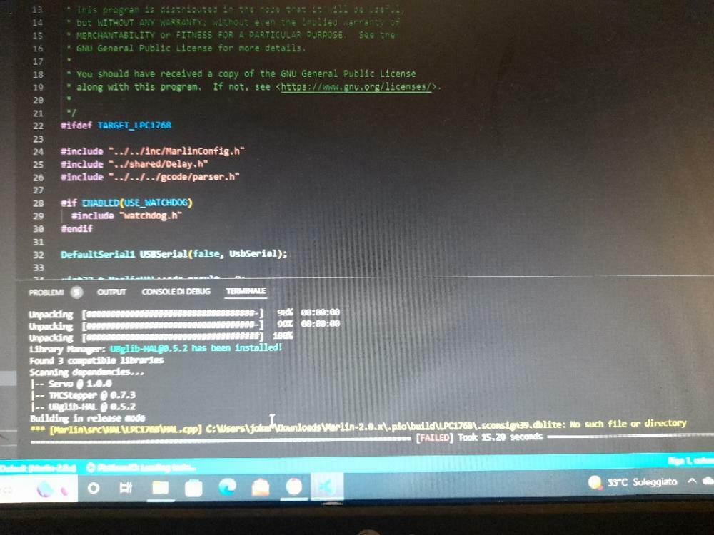

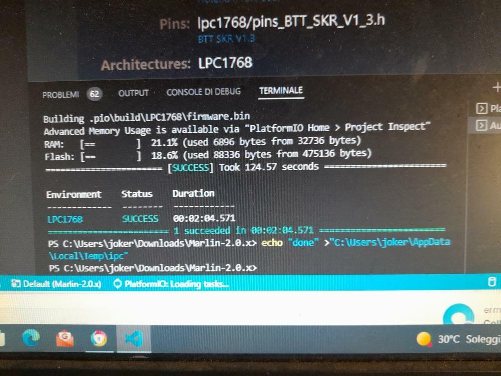

Allora se faccio Build da questo esito regolare 1 foto Quando faccio upload genera sempre questi errori Sinceramente non capisco perché ho anche disinstallato vscode e ristallato ma niente
Allora ricompilo tutto da capo e vedo
Cioè riparto da 0?
ho provato a chiudere e riaprire ma da sempre il medesimo errore, la cosa che mi conforta che la compilazione del firmware è corretta Allora sono andato a vedere nella cartella pio, in effetti c'erano diversi processori salvati gli ho eliminati e ho lasciato solo lpc1768 ma quando vado per caricarlo da sempre questi problemi
