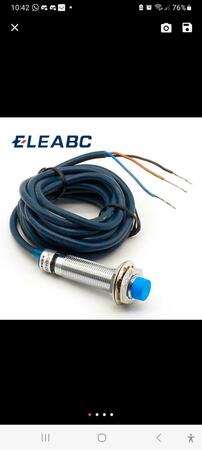

Si si nonostante me lo avesse detto ho sbagliato ad attaccare i fili, ora funziona e legge bene ottimo, vediamo se riesco a fare stampare questa ormai stampante d'epoca 😅
Il sensore è collegato, quando mi avvicino vicino a del materiale metallico la luce si accende, però ho un'altro problema, o fatto l'auto home ma invece di fermarsi lui va dritto come se non vedesse anche se la luce è accesa
Si si l'ho visto, io credo che tutte le sonde capacitive o induttive leggano velocemente, non so magari mi sbaglio, comunque sarebbe tosto averlo anche nel marlin, prima o poi passerò al lato oscuro del klipper....

Salve come da titolo ho montato questo sensore (allego foto) Dc 5v lj12a3-4-z/bx-5v Nel firmware ho già settato tutto, ma quando lo connetto al connettore z stop sulla scheda madre, il sensore non da segnali di vita, credo di aver rispettato i pin comunque vi allego la foto dell'unico schema che ho. sarà il sensore bruciato o sbaglio qualcosa io? Dallo schema sembra che il nero sia il + ma la cosa mi sembra alquanto strana, qualche consiglio?

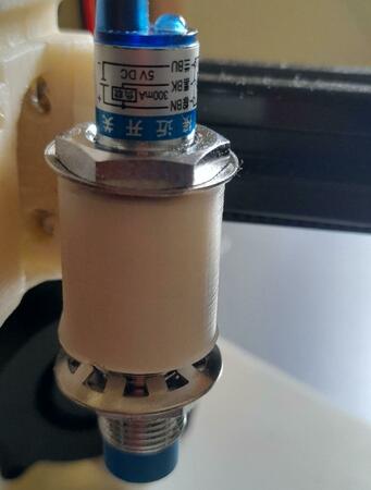

Salve a tutti ho un clone uguale alla cr10s, volevo passare al direct, così stavo cercando in rete qualche progetto decente, ma non riesco a trovare qualcosa che faccia al caso mio, monto un e3d v6 e uso una sonda capacitiva da 12mm di diametro in più monto un bmg, non è che per caso qualcuno possiede un stl? Vanno bene anche quelli della ender, perché mi pare che i fori sono uguali, grazie anticipatamente a chi mi aiuterà.
