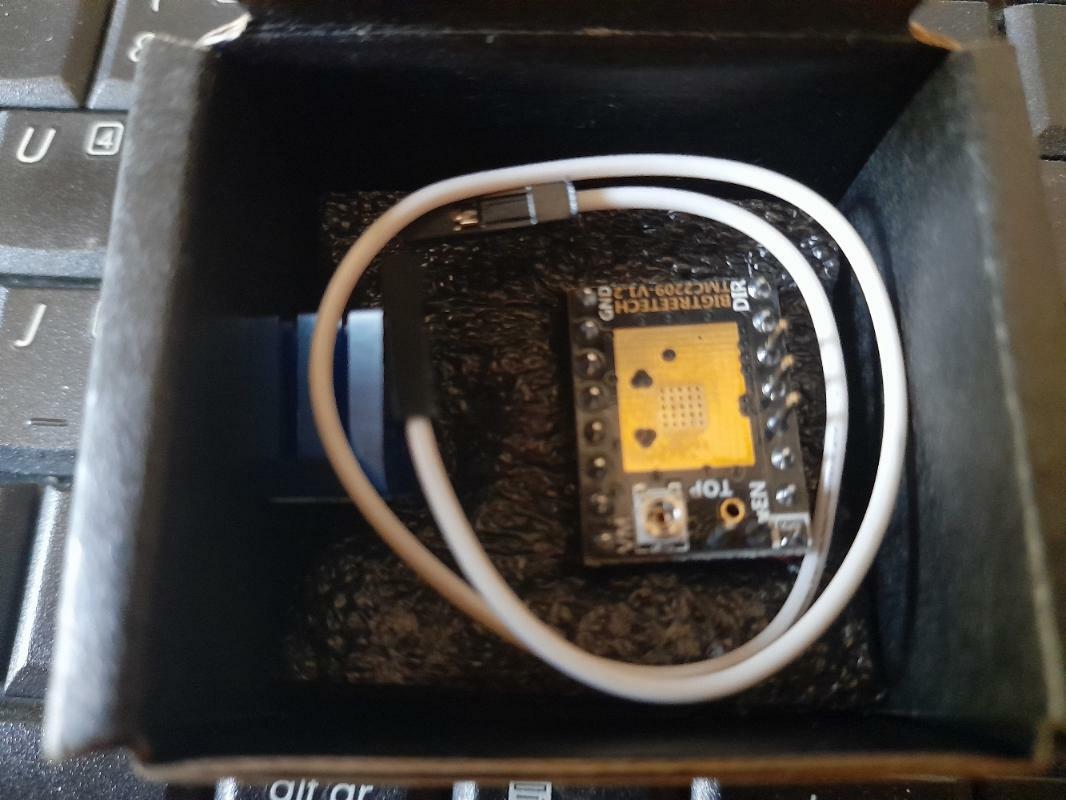

  5. Ma con i tmc 2209 la procedura è uguale hai 2208? Altra domanda a cosa serve il ponticello?

  11. intanto ti ringrazio veramente, credimi non la voglio cambiare per sfizio, solo che la msk 8bit si è bruciata e quando sono andato per riprenderla mi costava più di una 32 bit, altrimenti mi sarei tenuto quella per molto molto altro tempo ancora, anche perchè per quello che stampo mi andava benissimo. la stampante è una sola è una ctc i3 pro b, modicata diciamo che è uguale ha una geeetech stile prusa, oppure la anet a8 la macchina è uguale differisce poco, pero' visto che ho ancora i file configuration.h e adv del marlin 1.1.9 te li mando per posta, almeno sono una partenza, la differenza sta nella scheda che adesso è una skr 1.3 e monto i tmc2209 di cui non mi importa metterli in uart, per il momento mi accontento di farli funzionare in maniera stock. cosi almeno salvo il firmware e l'ho metto da parte.
