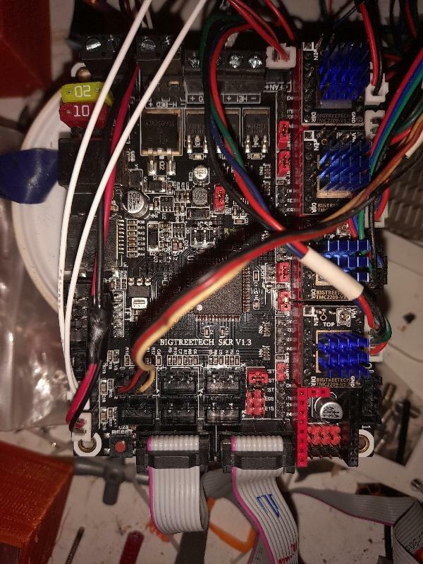

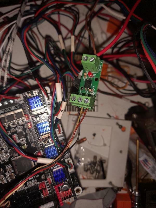

Si si questo intendo in futuro ora non metto niente e non cambio niente, la scheda è montata come in foto, sotto i driver come nel video ho tolto tutti i jumper, ho messo I 4 jumper su uart, e la sonda lo messa su z min posto le foto per fare più chiarezza.
In pratica come è ora in foto? Scusa sto ripassando tutti i termini e ancora ci fo un gran casino per ricordarmeli tutti 😅 Al limite visto che ora mi avanzano i microswitch uno lo metterò in z max questo intendevo nei post precedenti.
Si si non lo voglio attivare il sensorless per z ma solo per y e x, non si può? Attualmente la scheda è montata così Ok, scusa la mia ignoranza come faccio a mettere l'endstop z separato?
