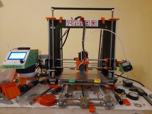

salve come da titolo volevo mettere la foto della mia umilissima stampante, ormai credo che sia nella sua versione definitiva, non credo cambierà più scusate il macello sul tavolo stavo facendo la manutenzione alla stampante, al dire il vero l'avevo cannibalizzata per la a10s, ma alla fine della fiera mi sono accorto che la a10s oltre ha un piano 310x310x400 per il resto non mantiene minimamente il confronto con la mia prusa clone, sia in termini di dettaglio che in velocità, per come la vedo io e non me ne vogliate le stampanti stile prusa clone, quindi parlo di geeetech, Anycubic, ovviamente le stesse prusa originali, rimangono secondo me ancora stampanti che riescono ha fare veramente ottimi lavori, tutte apparte Prusa originale hanno bisogno di piccole modifiche qua e la, ma una volta messe appunto ripagano in soddisfazioni, con questo non voglio dire che le cr10 ender 3/4 a10 ecc ecc siano stampanti inferiori, solo che mi sembra che le cartesiane stile prusa gli assi si muovino piu' fluidamente, rispetto una ender o similari.
