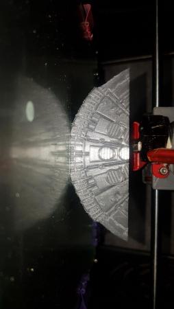

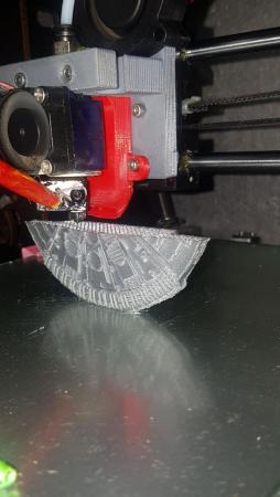

  14. Come da titolo mentre aspetto di sapere cosa fare della nuova motherboard, ho rimontato la vecchia e mi sono messo ha stampare, magari aiuta ha riflettere 😂 è ancora in stampa ma credo che al 90% di portarla al termine, intanto posto mezza foto.
