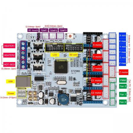

Intanto ordino la scheda poi quanto torno stasera da lavoro mi butto a informarmi su atom e altro 😉
Infatti hai ragione tanto vale prendere una 32 come prezzo e in futuro è sempre meglio averla Si mi hai convinto invece di smadonnare preferisco prenderla Ma Lcd va per forza accoppiata con quello da 3.1' ?il mio classico lo supporta stesso credo no Si certo è sprecato per ce l ho già E qui pero posso caricare marlin 2 se non ho capito male e configurarlo Ok allora problema risolto ahhaha almeno per ora 😁😁😁
be 32 bit per una cartesiana come la mia sarebbe sprecata credo non saprei ,vantaggi?svantaggi? pero accetto il consiglio a sto punto,che scheda mi consigli?

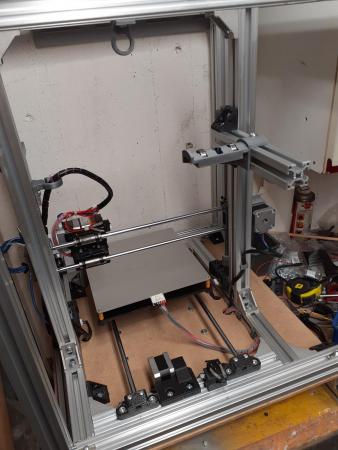

percio posso cambiare porta ed usare Estrusore 2 e riprendere solo i driver?o mi tocca la scheda intera? sinceramente si è venuta bella robusta e bene piu che altro perche questa voglio chiuderla per l abs non completamente pero boh ci devo pensare gia che ho eliminato 3000 vibrazione è tanto posso giocare un po piu sulla velocità 🙂
cambiato in che senso?scambiato o cambiato?perche cosi come stavano sulla struttura di legno cosi li ho smontati e rimontati su questa struttura ma prima che spostassi i driver su E gli altri assi andavano tutti benissimo perche questa domanda a cosa stavi pensando dimmi cosi mi rendi partecipe 🙂
Configuration.h prima vorrei provare l ultimo driver buono rimasto sul E2 che ne dite? cmq sia ora devo riordinare i driver avete consigli su cosa prendere ?
allora ho spostato e scambiato i driver di x ed y con E e viceversa il risultato che ora i driver di E di x e di y fanno tutti lo stesso lavoro o problema tranne z che non oso spostarlo per ora vi faccio vedere il problema tenete presente che all asse x gli ho detto di andare 10 cm verso destra e basta https://www.youtube.com/watch?v=RHE5aL1MDXQ praticamente adesso funziona solo z ma puo essere che l uscita di E1 mi fotta tutti i driver?come faccio questa verifica? azzo mi sono sbagliato a postare il file Configuration.h
allora spe faccio chiarezza la prima prova ho cambiato tutti cavi li ho nuovi nuovi e riprovato con quelli vecchi non cambia nulla x funziona ed E non si muove proprio seconda prova: spostato cavo x su E= E funziona percio motore ok terza prova rimesso i cavi ad ognuno il suo ed invertito i driver tra E ed x = E gira bene, x impazzisce e va scatti prima di dire che è il dirver fottuto dici di provare se casomai fosse la vref ?o credi che non centri nulla ed è proprio il dirver? vorrei attivare l uscita estrusore 2 e metterci il driver di x per vedere se l uscita funziona come provo il driver per vedere se è fottuto?o meglio se l anche l uscita E1 sia fottuta?

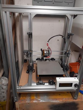

allora oggi finisco di montare la parte elettronica della mia stampante tutta l elettronica di una delle mie geeetech i3 prow spostata su struttura in alluminio con piatto riscaldato alluminio 220x220 tutto bene all inizio primo problema i motori girano tutti al contrario 😞 pecchèèèè? secondo problema ed è quello principale poi sui motori al contrario ci torniamo il motore esrtrusore nonn gira,allora faccio la prova poiu semplice del mondo sposto il cavetto dell asse x sul motore estrusore e gira bene percio motore ok poi sposto il cavetto delle estrusore sul motore x e si muove a scatti quasi impazzito fa destra e sinistra quando gli avevo detto di fare 5 cm solo a destra per conferma scambio il driver delle estrusore con quello dell asse x e rimetto ogni alimentazione al loro posto e il problema si sposta sull motore x e estrusore non si muove lo stesso percio a sto punto come faccio a sapere se il problema è il driver nel senso che sia rovinato è poco ma sicuro credo a meno che non mi sia mossa la vite dell vref ma non me ne sono accorto se fosse successo questo e come faccio a sapere se è solo il driver o il driver è stato rovinato dall uscita della scheda estrusore 1 anche lei fottuta magari? adesso i driver li ho riordinati tutti e va bene ma se abilito l uscita dell estrusore 2 e faccio la prova con quello che dite?invece di ricomprare tutta la scheda magari? avete consigli su altro tipo di driver per questa scheda?gt2560 a+ dimenticavo giusto per ...ad ognuno il suo bimby alla faccia di quello di mia moglie 😉

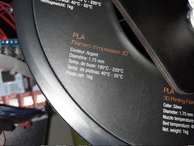

non mi ricordo se è stato aperto gia un posto su questo pla ma oggi l ho aperto e provato ed è fantastico bel colore bella compattezza proprio soddisfatto e meno male che avevo ordinato bianco e mi è arrivato questo per sbaglio e me lo sono tenuto 😉
