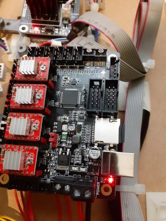

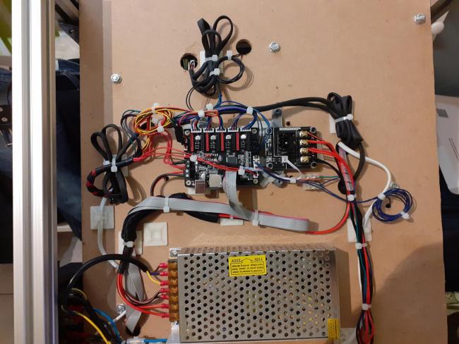

altra info generale eccoci qua ho trovato il problema per cui prima non si accendeva tutto collegato appena collego i finecorsa si spenge l alimentazione percio se chiudo gnd con +5v ma in realtà gnd con pc0/pc1/pc2 non docpo vedo se funzionano i finecorsa pe ora è l unico collegamento che non mi manda in corto l alimentazione -

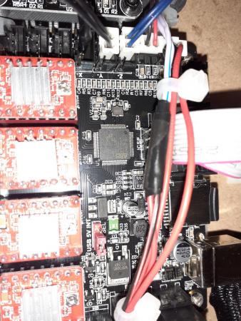

trovato minghiaaaaaaaaaaaaaaaaaaaa sti cinesiiiiiii allora il connettore che va invertito sono tutti e due nel senso vanno girati sottosopra sulla scheda e non solo exp1 dell lcd va exp2 della scheda e di conseguenza exp2 dell lcd va su exp1 della scheda sull lcd vanno messi normali non invertiti ahahahahh ao avevo fatto tutte le prove possibile era rimasta solo questa et voilà si acceso l cd 😉 -

allora fermi tutti la scheda funziona si accende il famoso led ma solo quando scollego tutto ahhhhahh questa è bella sia con usb che con 12v ci sarà qualcosa che gli da fastidio? -

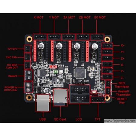

scusate io ho collegato tutta la scheda ho messo il ponticello tra 5v e usb per cui alimento da usb ho collegato l usb al pc infilato la scheda ma non si accende nulla nessun led niente di neinte adesso poiche nella scatola ci stavano alcuni ponticelli erano di scorta o devo ancora applicarne qualcuno per farla accendere? il manuale non dice niente la riguardo dice che una volta inserita l usb e messo il ponticello giusto deve acendersi un led ma niente 😞 SKR-mini-V1.1 manual.docx -

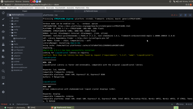

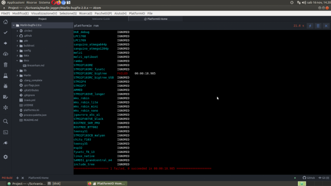

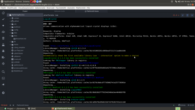

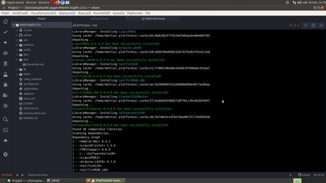

allora ti confermo anche io che è dovuto ad un conflitto delle librerie di pyton che hanno subito un aggiornamento e non sovrascrivono quelle obsolete infatti goni volta che apro platformio mi crasha 4 volte su 5 almeno questo mi è stato detto dal forum di ubuntu poiche ho interpellato loro immaginando che il problema non fosse del firmware ma di atom ed infatti cosi fu vabbe questa la sistemerò con quelli di ubuntu forse è un problema solo lu linux ti aggiorno che facendo questa procedura adesso mi verifica finalmente tutto corretto nel firmware mi manca solo la carica nella scheda che correggetemi se sbaglio: 1 carico firmware in atom 2 verifico 3 inserisco micro sd nella scheda skr 4 collego cavo usb 5 torno ad atom e gli do upload cioè la freccia verso destra sotto al pulsante di verifica firmware 6 dopo di che stacco cavo usb e la scheda ed lcd si dovrebbe accendere giusto?o manca qualche passaggio? come al mio solito due domandine al volo 😉 il sistema di modifica del firmware rimane lo stesso come con eeprom giusto?cioè modifico il file che ho salvato sul pc e lo ricarico sulla scheda giusto?è cambiato solo il supporto non è che ci sia un vantaggio in piu che ne so tipo andare modificare in futuro quello direttamente sulla scheda? pomeriggio provo a caricare sto benedetto firmware e non dovrei in teoria aver bisogno dei driver per la porta seriale in quanto in teoria ubuntu dovrebbe riconoscerle tutte queste schede al massimo dovrei fare come per l altra stampante solamente metterla nella lista degli hardware con permessi di esecuzione. poi uno si domanda perche bestemmiare di prima mattina anzi di prima notte perche eero presente al momento della disfatta mentre stanotte stampavo il box cè stato uno sbalzo di corrente velocissimo che ho avuto quasi paura che si spegnesse tutto invece per fortuna non è successo ma per sfortuna con lo sbalzo ho sentito un rumore strano syulla stampante e infatti mi a slittato l asse x ahahah vabbe meglio cosi piuttosto che ricominciare tutta la stampa da capo tanto dopo li rifaccio tutti meglio in abs 🙂 -

scusa ma a te la verifica l ha fatta bene perche a me continua adare errore 😞 io non ho la scheda collegata ma ho la microsd dentro ad un adattore nel lettore di schede giusto?o dipende dal fatto che devo collegare la scheda durante la verifica? -

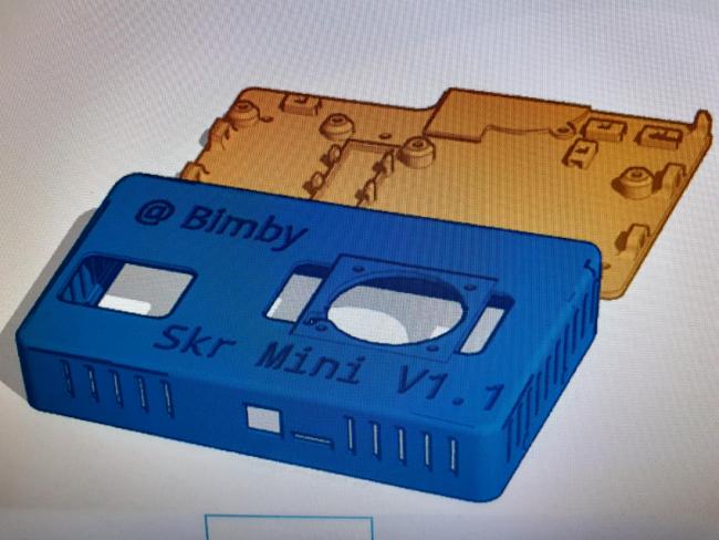

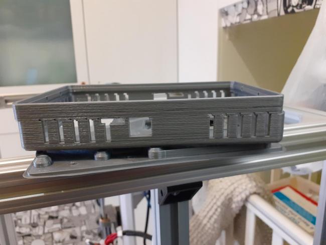

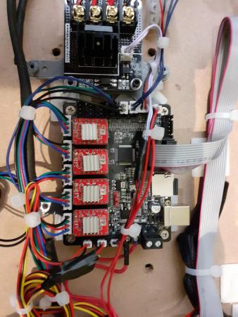

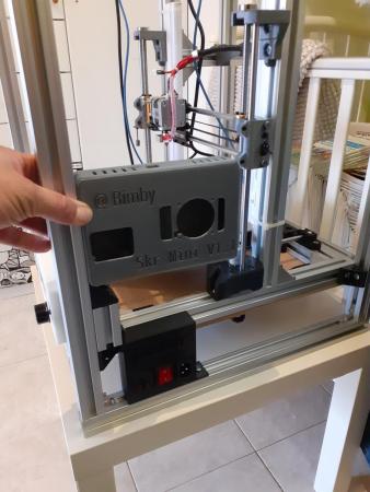

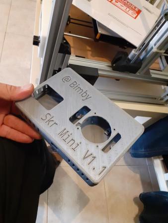

Questo è lo stato attuale 😉 Sto montando i driver logicamente è collegata al volo manca il box della scheda che domani inizio a stampare cioè questo Dopo sarà più ordinata la cosa 😁 adesso la scheda è fissata su un supporto per la skr mini trovato al volo su thinkercad ok finito montaggio driver e filatura adesso passo a finire la conigurazione marlin con i 2 file e poi lo carico sulla scheda p.s. ci sta gia dentro una scheda da 128mb ma basta cosi poco?altrimenti ne ho una da 8 giga ed ho scoperto che dentro ci sta gia un marlin 2.0 base vabbe bando alle ciance torno su atom 😉 -

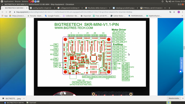

ok poi un giorno mi dai una lezione di elettronica e mi spieghi il perche ahhha ma giusto perche vorrei capirci qualcosa anche io ogni tanto 🙂 ultima domanda e non ti rompo piu (per oggi 😉 ) il btohuch (per ora non lo metto sia chiaro) pero mi dice di collegarlo all uscita dell endstop x+ almeno cosi mi pare dalla foto ma perche?forse è poi configurabile nel firmware?o perche come penso io in realtà è veramente un finecorsa di massima? vabbe tolgo le linguette anche quelli a due ci vanno lo stesso 🙂 -

si questo https://www.amazon.it/gp/product/B07DL49WJV/ref=ppx_yo_dt_b_asin_title_o00_s00?ie=UTF8&psc=1 ne ho due a dire il vero 🙂 si le ventole fisse avevo gia pensato di metterel sull alimentatore infatti unico problema non mi andava di mettermi a cambiare i pug dei finecorsa da 2 a 3 pero pazienza pero sarà che io di elettronica ci capisco poco ma qui non mi dice comune no o nc ma pa/gnd/5v ?perche?non vanno bene i finecorsa meccanici forse?questa non l ho capita sinceramente 😞 -

sarà anche una 32 bit piu performante ma senza schema è un avventura sbaglio o hanno invertito i plug di tutto li endstop sono a 3 invece che a due la ventola dell raffredamento filamento presumo che sia quella che chiamano cnc fan e sono a due pin invece che a 3 le ventola dell estrusore? presumo sia l uscita 12/24?e se voglio aggiungere la ventola sulla scheda? o sto sbagliando io? 🙂 -
