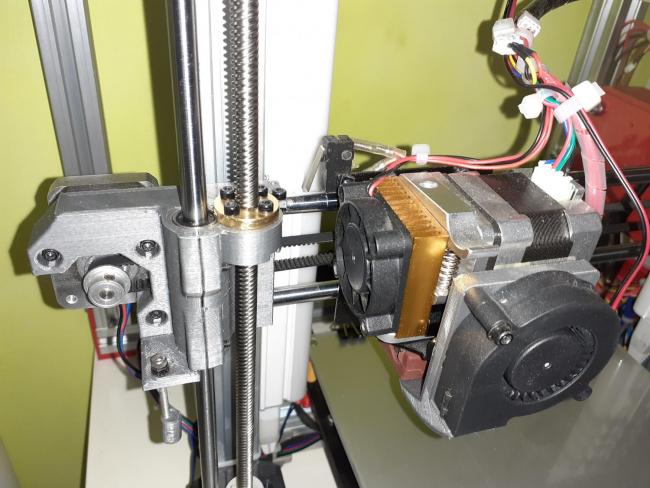

home z rivisitato i3 proB
jagger75 ha risposto a luk2k2 nella discussione La mia stampante 3D e il mio laboratorio
ok adesso che ho ingrandito la foto ho capito tutto non avevo notato che avevi spostato lo switch sopra alla asse x ecco perche non mi tornava qualcosa ahhah ok vabbe bel lavoro lo stesso degno di ogni maker 😉 praticamente hai fatto quello che ho fatto io con l home di x fissato sul carrello dell estrusore -
non ho capito bene cioè questo macchinario serve per tenere sempre l asse x in parallelo alla base della stampante senza dover controllare di continuo? percio l asse scende e quando tocca sul riscontro sei sicuro che quella parte dell asse sia a 0 ipotetico dopo di che devi solo regolare il piatto?ho capito bene? cmq tu mi intrighi sempre di piu con la tua fantasia e voglia di modifiche e creazioni col tornio integrato alla stampa 3d sei fantastico 🙂 unica domanda ma questo riscontro sta su un solo lato di z o su tutti e due?poi a fine riscontro come lo avvicini con precisione?babystepping o semplicemtne lo va a toccare in discesa? e se il riscontro tocca prima del finecorsa? mmm mi fai un video per vedere come funziona è molto interessante la cosa 😉 -
