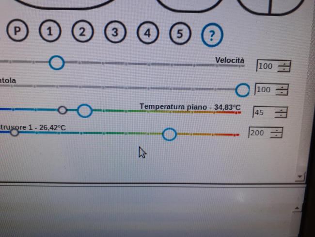

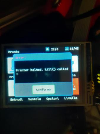

scusate sto uscendo pazzo qualcuno di voi sa questo bed che sensore devo impostare in marlin 2 in teoria dovrebbe montare il numero 5 da specifiche del marlin della anet 8 o sbaglio? puo essere che ho sbagliato termistore e mi legge a cavolo?che poi la temperatura è giusta perche arriva davvero a 35 gradi solo che dopo mi da questo allarme
in che senso se ne accorge?be se stampo da pc le temperature su lcd variano logicamente cioè l icona del babystep appare da sola durante la stampa oppure ho capito male? ok tanto dopo ci devo mettere mano perche mesa che ho fatto una cazzata grossa come una casa non si scalda il bed mi da errore appena arriva a 30 gradi non crredo sia roba di pid ma credo sia la cavolata che ho fatto qaundo ho montato il bed dell anet 6/8 quello da 220 ho preso 3 righe dei pid dal firmware dell anet e le ho incollate nel mio firmware ed poi decommentate ma adesso mi accorgo che mesa che non funziona cosi per aggiungere una cosa che non hai al tuo firmware mesa che era meglio se mi tenevo i valore del bed originale attivi di quello 20x20 poi modificavo solo i valori del pid li e cambiavo solo la pasticca termica giusto?o sbaglio? oppure ho sbaglaito la pasticca termica?pero ho attivato quella che mi diceva il firmware dell anet 8 (che in teoria monta questo bed con doppia alimentazione per 2 serie di resistenze ) che dite? devo risolvere sta cosa senno non posso fare i pid e stampare qualcosa di decente a meno che non stampi col bed freddo(che sarebbe poco male ) estrusore tutto ok in teoria hai ragione perche la parte touch è solo una sborata in piu alla fine anzi hai pienamente ragione pero allo stesso prezzo (euro piu euro meno) prendi gli lcd classici a sto punto perche no direi come quelli che nel telaio della stampante mettono i led rgb magari non servono a niente ed è vero pero mentre stampa cambia pure colore ti cambia di umore o ti rincoglionisce tipo cromoterapia e allora perche no

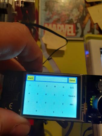

guarda quella scritta me la dava anche a me alla prima installazione tramite sd poi ho seguito quel video che ti ho postato pero seguendo i file del tft24 invece il video riguarda proprio il tft35 e non so perche non me l ha data piu e mi leggeva tutto aggiornalo forse risolvi perche tanto di guide sui guasti non se ne trovano oggi cio messo 2 ore perse in giro poi ho riazzerato tutto e riaggiornato tutto qui ti da quel problema ma la stampa parte da sd o nemmeno parte?aspe allora che la prova a stampare ancora non l ho fatta bene domani stampo qualcosa e vedo che mi fa io le ho trovate in OPZIONI/STAMPANTE/PARAMETRI invece in OPZIONI7STAMPANTE/CUSTOM ci stanno gli step jerk ecc ma ripeto tutte queste me le ha date con l aggiornamento BIGTREE_TFT24_V1.1.26.1.bin che per te dorvebbe essere in teoria BIGTREE_TFT28_V3.0.26.1.bin verifica se è questo prima la tua relase di firmware ? ahahah cavolo la tua icona è come la mia manopola grande ahhaha la mia manopola prende 2 icone ahahha

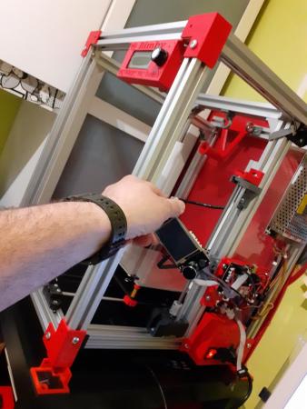

⁸ Cioè su quella tsetierina solo col pennino ci scrivi cioè lo vedete il mio dito? ahahahaha Altro problema il cavo corto porc.... cioè dovrei metterlo lassù le funzioni sono molte di piu di quelle originali appena preso almeno del mio

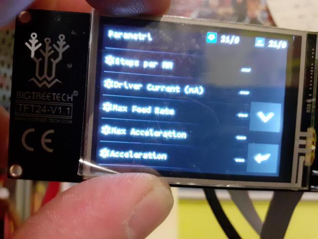

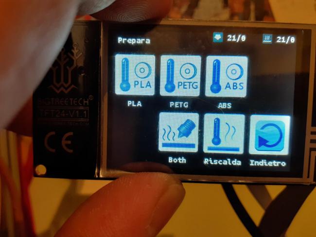

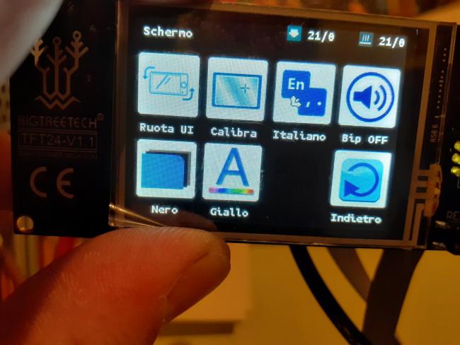

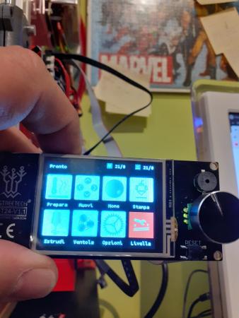

allora piccola recensione personale del tft24 montaggio e avvio plug and play senza problemi ma poche funzioni almeno quelle touch dopo modifica firmware della stampante attivato anche lcd reprap ed è come tutti lo conoscete va benissimo e funziona tutto eseguito aggiornamento firmware con le nuove icone un disartroooooooo quadrati bianchi senza diesegni icone che lamepeggiano touch che funziona male ecc ecc prima di provare il reset e tornare come origine rifaccio aggiornamento ma con il file del font delle icone originali quelle bianche per capirci appaiono molte piu funzioni direi quasi tutte quelle necessarie se si vuole lavorare solo da lcd addirittura tastiera e riga di comando per scrivere gcode (scusate ma io mai vista prima in un lcd) unico neo delle funzioni che rimane nascosta dentro 2 sottomenu il DISABILITA MOTORI pero lo si puo abilitare con un icona facendo una procedura e modifica del firmware dell lcd che non conosc perche non cio perco tempo per ora pero la farò lcd bello reattivo limpido bello coatto 🙂 da sboroni per intenderci che pero dopo aggiornmanto ha il suo perche alla fine unico problema che piu ci smanetto e piu mi rode io non sono un omino ma un omone di 196cm ecc ecc percio potete immaginare la mia mano che durante l installazione OGGI È STATA PIUMA (solo per intenditori 😉 ) percio se volete usare tutto il touch andate dal tft35 in su senno un dito prendete 3 pulsanti ahha no scherzo si usa bene pero il 2,4 pollici è troppo piccolo specialmente per scrivere i gcode nella sua tastiera touch ho dovuto usare il pennino di un vecchio tablet 🙂 ADESSO posso dire che sono pienamente soddisfatto sia della scheda (che tanto mi fece bestemmiare sia per il lettore sd sia per farla vedere su linux) e sia dell accoppiata TFT P.S. forte anche il fatto che legge i file sia da SD che da USB RIPETO rimane una mia recensione personale almeno per il momento 🙂 piu lo smanetto e piu ti dico che tra un mese lo prendo anche io mesa ahahha

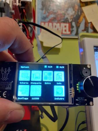

infatti devo fare l aggiornamento tramite sd per questo l ho visto nel tutorial adesso quando passo da touch ad lcd mi da solo la scritta lcd12864 simulator devo modificare in marlin questo prima avevo lcd2004 altrimenti non lo riconosce giustamente #define REPRAP_DISCOUNT_FULL_GRAPHIC_SMART_CONTROLLER, and comment out #define REPRAP_DISCOUNT_SMART_CONTROLLER modifico verifico e ti dico 😉 torno subit 🙂

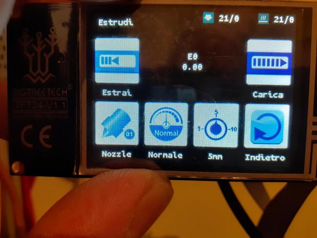

allora arrivato tft24 tutto molto bello anche se non mi ero reso conto che 24 voleva dire 2.4 pollici percio un po piccolino pero carino lo stesso ma fa niente mi servirà di lezione per ora va bene questo allora collegato con cavetto nero a 5 pin percio in touch =si accende funziona tutto ma un po povero il menu mancano un bel po si cose percio domanda 1 ma altri tasti si possono avere tipo per esempio non cè disabilita motori domanda 2 ma per far funzionare tutti e due le modalità devo fare l aggiornmento o cè un tasto che mi sfugge?devo attaccare tutti e 3 i cavetti anche exp1 ed exp2 giusto? domanda 3 ma nella modalita lcd ho anche le altre impstazioni che mancano qui tipo modfica step jerk ecc ecc e queste impostazioni nella modalità touch non si possono avere? non è tanto chiaro su queste cose la pagine del tft di gthub oppure non ho saputo leggerle io
