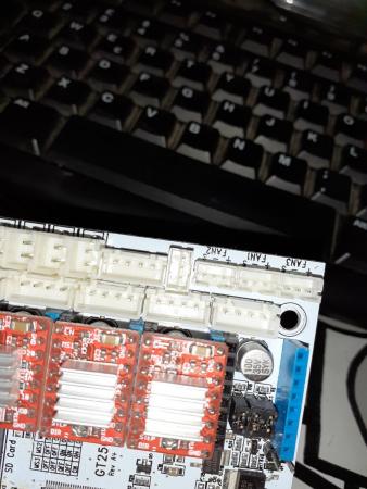

Geeetech Prusa i3 Pro b - problemi vari prime stampe
jagger75 ha risposto a Astrokiara nella discussione Problemi generici o di qualità di stampa
visto che si tratta della ventola del raffreddamento filamento non penso che arrivi il tuo cavo nero fino alla scheda percio a sto punto devi prolungarli rimediando il connettore bianco per la scheda anche dentro un vecchio pc se ne hai uno in casa ce ne sono a bizzeffe se invece ci arriva devi sempre cambiare il connettore altrimenti se sei in grado dentro quello spinotto nero ci sono dei fastom femmine dovresti alzare la linguetta che li tiene dentro sfilarli metterci un po di nastro o termorestringente intorno e infilarli nei pin deisderati ma è macchinosa come cosa io fossi in te quella ventola la terrei da parte per un futuro raffrettademento della scheda che non gli fa male e ne prenderei un altra a sto punto ora che rimedi i connettori te ne sei gia fatta spedire una normale da amazon in 1 giorno -
Acquisto di hardware per Anicubic i3 mega S
jagger75 ha risposto a EMOZIONE nella discussione Hardware e componenti
in teoria la ventola dovrebbe arrivare gia cablata con il morsetto di collegamento guarda questo video dell apertura della scatola e vedi come arriva https://www.youtube.com/watch?v=sXbfUcmcxq0 se 3 o 4 pin dipende dall attacco che hai credo vedi quella che hai quanti pin possiede e prendila di conseguenza 🙂 cmq se metti su youtube il nome della ventola escono molti video di come è fatta e di come si collega per montarla sulla tua ci vorrebbe un adattatore mi spiace io non conosco la tua stampante ma ho cercato su thingiverse mettendo ANYCUBIC I3 MEGA FAN e sono usciti un po di risultati per adattatori che hanno usato per montare quella ventola dovresti dargli un occhiata e vedere tu quale puo fare per te non so come è fatto il tuo estrusore ti mando qualche esempio https://www.thingiverse.com/thing:2823129 https://www.thingiverse.com/thing:3068518 in thingiverse cerca sopra in explore vai in groups e scivi anycubic e vedi tutti i gruppi che hanno fatto modifiche alla loro stamoante e cosa hanno fatto -

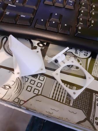

Questo soffiatore che io ho già provato è un casino per regolarlo in altezza poiché spara dritto sul nozze freddando direttamente il nozzle anziché il filamento però ormai ci sei provalo poi vediamo cmq ho visto che non mi sembrano fili strani tipo schermati quasi quasi provo ad allungarli saldandoli con un cavo piatto tipo quelli dell exp1 o 2 degli lcd per capirci tanto vedo che i connettori li vendono separati percio in teoria potresti metterci qualsiasi filo da 0.35 mi sembra -

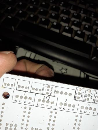

lo spinotto non entra che vuol dire?per caso lo spinotto ha 2 pin e sulla scheda cè una sede per un 3 pin? se gli gli tagli le alette di insersione entra lo stesso colleghi solo positivo e negativo che sarebbero i pin in alto il filo giallo per ora non collegarlo se hai comperato una ventola con 2 fili solo anziche 3 ti mando la foto di come va collegato anche se ti avevo detto di prendere un ventola a chiocciola 2 volte perche è meglio per questo tipo di estrusore ma fa niente il morsetto è il pwn l unico in verticale dalla foto dietro la scheda puoi vedere quale è positivo e quale negativo intanto che compri il connettore giusto visto che ci siamo e sei esperto in tal caso 😉 @Killrob in cavo nero a 5 pin dello schermo tft piu lungo lo fanno ?sai che tipo di cavo sia? -
