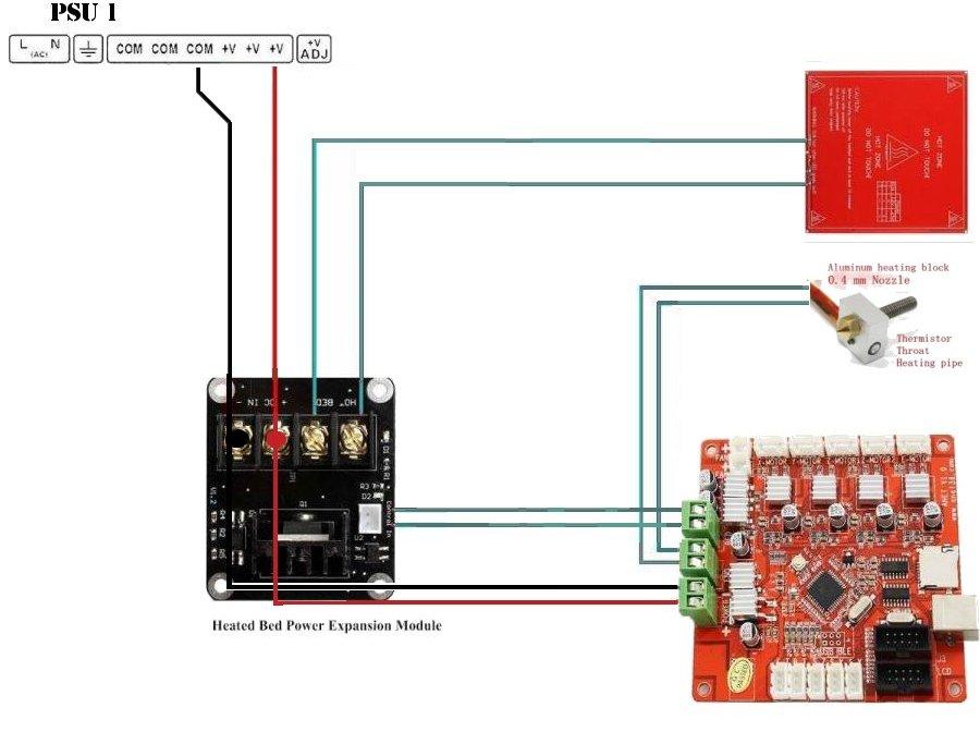

Non ricordo se la scheda originale dell'A8 ha un'uscita a 12V. In ogni caso se hai l'alimentatore originale della A8, che dovrebbe essere un 20A 12V (quindi 240W) fai prima a prenderla dall'alimentatore. Verifica solo che anche la ventola sia da 12V. Non ho ben capito cosa sia il modulo esterno per il piatto. Se parliamo di mosfet esterno, ci sono gli schemi in rete per i collegamenti. se hai 20A sei un po' stretto per quella stampante, anche perché è un 20A cinese... Io ho preso un 12V 30A, ne trovi a camionate su Amazon e sostanzialmente uno vale l'altro. I migliori sono i meanwell perché sono certificati ma costano decisamente di più.
