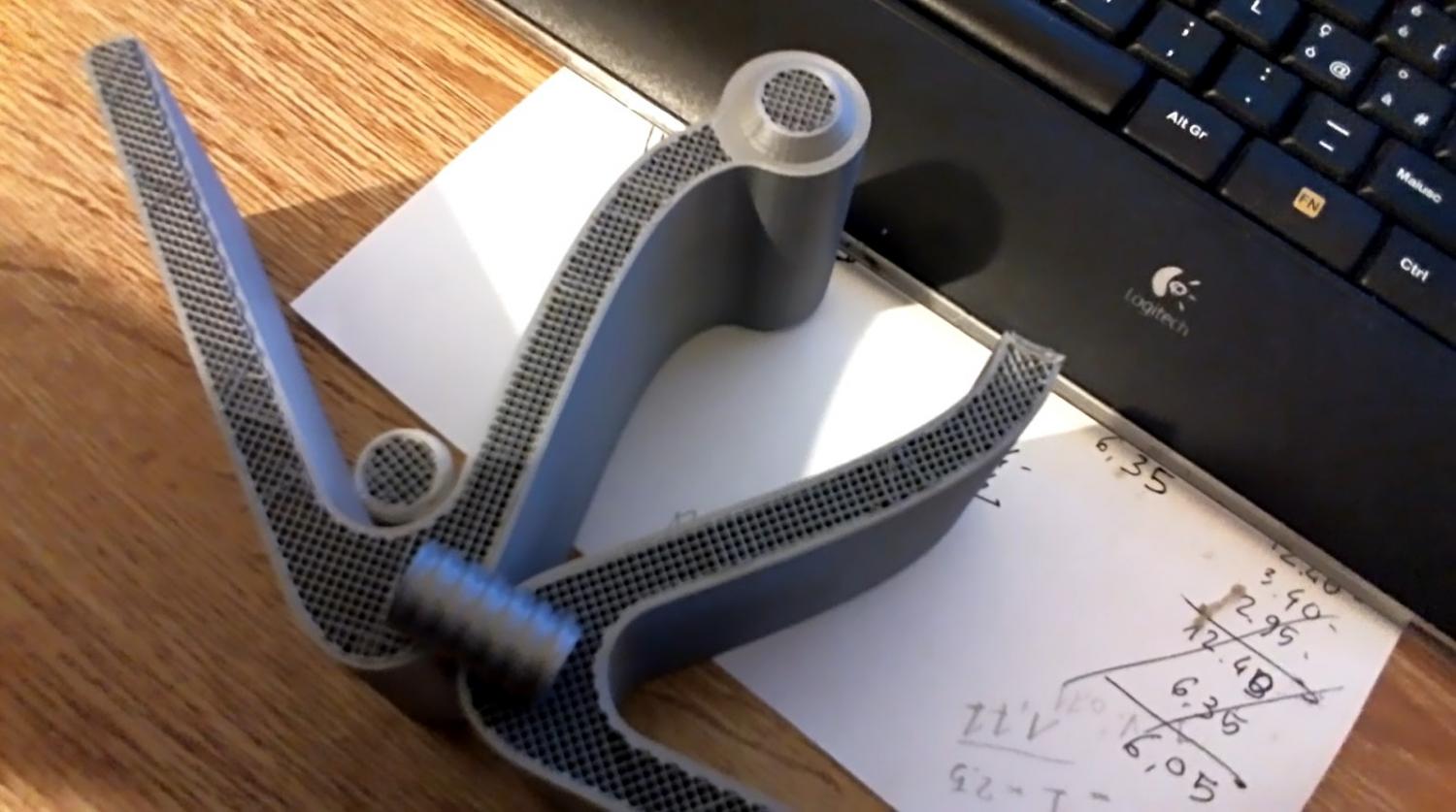

	Filamento ampiamente bocciato, almeno nella colorazione grigio scuro che ho acquistato io. Non è difficile da stampare, riesco ad ottenere buoni risultati estetici, ma gli oggetti sono inusabili. Fragili e si sfaldano facilmente, Se dovessi stampare delle cose statiche potrebbe andar bene, ma come detto io stampo principalmente strumenti che un minimo di forza la devono sopportare. Il geeetech che ho usato sull'altra stampante questi problemi non li ha ed il costo è simile.

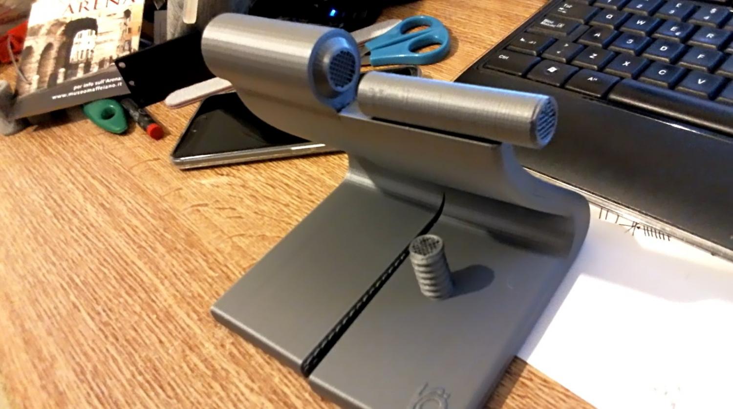

	Invece non lo è, mi ero tenuto qualche test wobble fatto con il PLA verbetim ed ho provato a staccarlo, si è piegato, deformato ma staccato no, e sono mesi che è stampato, col tianse sul pezzo l'infill si stacca dai perimetri torcendolo, e quello potrebbe anche essere un impostazione di stampa da regolare, Ma se gratto un po con l'unghia l'ìinfill viene via strato a strato. Non ci siamo, La cosa che mi da da pensare, sono le 800 e passa recensioni a 5 stelle su Amazon. Sia chiaro, per chi eventualmente legge, vale i 19 euri che costa, le stampe riescono, anche discrete, bisogna usare impostazioni conservative senza esagerare, ma sono molto fragili, quasi unusabili se non per uso statico.
	Leggendo l'articolo, che fa riferimento al TIANSE, un plus è piu resistente del PLA normale. Peccato che come evidenzio nel post appena aperto il pla tianse sia fragilissimo rispetto aun PLA di qualità, se del verbatima facessero un PLA + che fa? Tira giù i muri?
	stampo a 0.2 di altezza, le impostazioni sono le stesse del pla verbatim, con le differenze citate nel primo post, nozzle 0.3, è quello che "rompe" per quella dimensione le stampe voluminose sono lunghissime e sprecare cosi tanto materiale mi scoccia.
	Cercavo un PLA economico per le cavolate, io stampo molto "accessori" tipo case per arduino, Raspberry, utensili o comunque accessori che hanno un utilizzo meccanico, non oggetti da esposizione, quindi per quello volevo indirizzarmi sul PETG e lasciare la "cavolatine" o oggetti semplici al PLA che esteticamente rende meglio del PETG. Finora usavo PLA VERBATIM che è costoso, quindi leggendo le recensioni de sto TIANSE, che costa quasi la metà, mi sono convinto a comprarlo, ben sapendo che non può essere uguale, a sentire "gli altri" però sembra il santo graal. Lo sto stampando da 2 settimane e devo dire che più il graal e il vaso di pandora 😐. Le "prestazioni" di stampa sono inferiori e lo posso accettare ( da 50/60 il verbatim a 40 il tianse, jerk da 20 a 10 e meno) ma lo scoglio maggiore è l'adesione, sia al piatto di stampa che tra i layer. Un esempio, STL da thingivere. Stampa dopo 17 ore, che sia riuscita è riuscita, appena l'ho sottoposta ad un po di sforzo il risultato lo potete vedere. Stessa cosa con altri test di stampa che ho verificato dopo, tipo i test wobble, che hanno una base ed un poligono vuoto per svariate altezze, sforzandoli, poco, mica un esagerazione, la base si stacca dal poligono. Temperatura 205, ora sto provando ad alzarla magari migliora, ma a temperature piu alte comincia a filare. Vostre esperienze?
