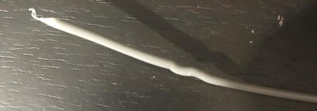

  19. Allora, ho ordinato delle nuove bobine, la torre delle temperature l'ha stampata, e già questo è tanto visto l'andazzo attuale. la qualità della torre è un po' strana: sembra che le temperature ottimali siano solo 225 e 195 che mi sembra strano, vero che il vecchio filo a quanto pare era il problema ma mi pare strano questo risultato. questa è la torre della nuova bobina. scusate ma da quando ci sono queste limitazioni sulle foto da postare?

  21. rieccomi ragazzi, ho ripreso a lavorare e non ho quasi più tempo. ricapitoliamo: ho cambiato il sensore di temperatura il tubo in ptfe 2 bobine e ieri anche la ventola frontale ANCORA STAMPA MEZZORA E POI SI INTASA! scusate lo sfogo ma tra poco appicco un incendio questo è il test di temperatura e lo stato del filamento estratto dalla gola, premetto che era intasato da almeno un'ora è anche di qualità scadentissima, di solito almeno prima di intasarsi stampava bene
