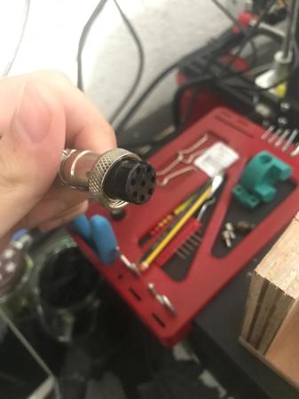

  3. ecco le foto probabilemte il problema è il fatto della centralina chiusa

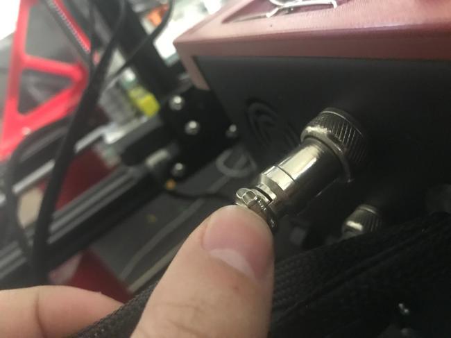

  4. teoricamente ha tutto unito con una guaina, quindi dovrei vedere centro com'è ma lo spinotto non è uguale, potrebbe esser utile per quando devo fare menutenzione senza doverlo rimuovere ogni volta

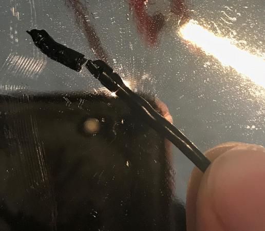

  6. si è spezzato proprio dove entra nel blocco di alluminio appena prima di quello che credo sia vetro. quando l'ho sfilato ho visto che era rotto, o era sul punto di rompersi o nel muoverlo si è spezzato. sinceramente sto guardando il sito della creality ma pare che gli accessori siano solo per la cr10 v2 e v3 o non sanno scrivere chiaramente, comunque non danno specifiche particolari dicono solo cos'è senza dare dati.

  9. ottimo si è rotta la sonda della temperatura, ho aperto un post apposta volevo cambiare il tubo in ptfe della gola e si è spezzato il filo (magari il problema era quello boh)
  10. ottimo!, dato che stavo avendo diversi problemi con la stampa (ho già un post aperto al riguardo) ho deciso di provare a smontare tutto il blocco estrusore e vedere se era tutto apposto, peccato che il sensore ha pensato bene di spezzare i suoi bei cavetti! qualcuno sa consigliarmi un pezzo di ricambio di buona qualità? ho visto che ci sono modelli con spinotti che aiutano quando devi smontare l'estrusore, sapete se sono validi? ho una cr10, ho un saldatore ma non l'ho mai usato per saldare a stagno (ma posso provarci) grazie per l'aiuto in questi tempi bui
