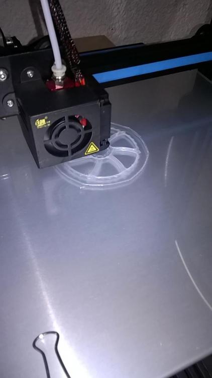

ciao a tutti, ho da circa una settimana una cr10 e fin da subito ho avuto un problema: il pla (originale dato con la stampante) arrivato a temperatura di stampa (200° + 60 x il letto), inizia a essere stampato, il problema è che all'inizio non vuole saperne di aderire... quindi ora come ora ho risolto facendogli fare il suo giro del perimetro di stampa e del primo layer, poi blocco tutto e mando in autohome, a questo punto tolgo tutto in fretta dal piatto e riavvio subito la stampa e tutto pare andare bene. inizialmente pensavo fosse colpa del pla cinese dato con la stampante ma ora stò usando del pla 3dmyd e il problema persiste... ho anche notato che i primi strati di stampa vengono male rispetto ai successivi e non capisco perchè vi lascio un paio di foto per farvi vedere cosa intendo. tengo a precisare che questo è il 3dmyd a 200° letto a 40° la prima a 0.15 la seconda a 0.1

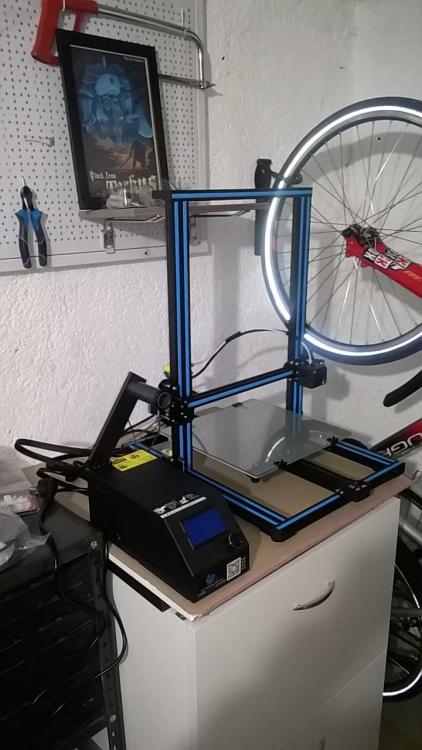

Lorenz_Keel ha pubblicato una discussione in La mia prima stampante 3D
dopo una dicina di giorni è finalmente arrivata stò facendo ora la prima stampa! speriamo vada tutto bene, allego foto! -

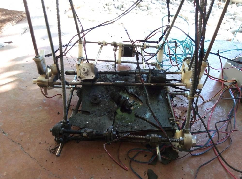

Grazie mille. quindi in definitiva è meglio prendere ancora una cinese e fare ancora i piccoli interventi come saldare i cavi del piano riscaldato e i mosfet giusto? per quanto riguarda il "prender fuoco" inizialmente pensavo anche io ad un semplice contatto bruciato poi mi sono imbattuto in un post di un forum (forse pure questo) italiano che faceva vedere questa foto che allego, e direi che mia moglie mi farebbe a brandelli se succedesse una cosa simile in casa... non so se si tratti di un fake però essendomi affacciato da poco sulle stampanti 3d mi sento preoccupato anche con possibilità minime, anche perche se la stampante resta in cantina non so quando mi renderei conto della cosa. -

Ciao a tutti, da qualche tempo stavo pensando di avvicinarmi al mondo delle stampanti 3d ma non volevo spendere troppo dato che ancora non ne so molto, mi sono informato negli ultimi giorni sul modello anet a8 (e qualcosina sulla e10), l'unico problema è che a quanto sembra ad alcuni ha preso fuoco... volendo tenerla in cantina e usarla principalmente per stampi di modellini e simili la cosa mi preoccupa parecchio, infatti stò pensando di metterci una pietra sopra, volevo quindi sapere: basta mettere un mosfet per l'estrusore e uno per il piano di stampa e saldare i cavi direttamente sul piatto di stampa per stare tranquilli con l'eletronica cinese? di recente ho visto che c'è anche chi suggerisce di attaccare un vecchio alimentatore pc al posto di quello venduto direttamente con la stampante voi che ne pensate? in alternativa mi potreste consigliare una stampante che rispetti le norme di sicurezza europee a poco prezzo? grazie -
