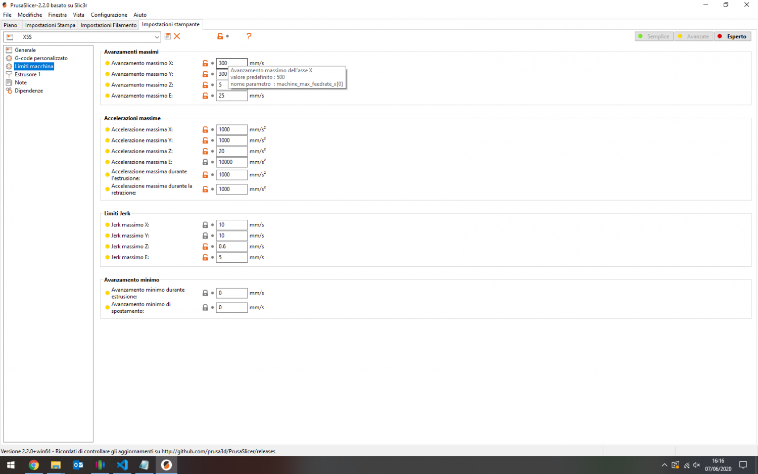

	Guarda, sicuramente il problema è dato dal fatto che la tua elettronica non ha marlin ma un fw suo. Quando imposti i dati della macchina nello slicer, questo li trasmette alla stampante, la quale rispetta i dati inviati. Nel tuo caso questo non succede in quanto la tua elettronica ha comandi gcode differenti. È come un cinese e un arabo che voglio dialogare ognuno nella propria lingua.
	Il problema è che ti serve una persona che abbia conoscenze di elettronica e questo non è il forum più adatto. Inoltre la conoscenza dei TMC qui si limita a montarli ed abilitarlo su un fw già preconfezionato. Pochi qui sono esperti di elettronica, inoltre pilotare uno stepper non è così semplice in quanto non puoi mandare una frequenza definita diretta al TMC, ma devi creare una rampa di accelerazione, altrimenti il tmc scoppia. L'interfaccia con arduino è standard come qualsiasi altro integrato, è il fw che fa differenza ed io su arduino non ti so aiutare. Inoltre se leggi il datasheet del TMC trovi tutte le risposte lato hw... Per esempio di solito il pin enable va a vcc, ma solo quando hai intenzione di usarlo. Mandarlo perenne a gnd significa disabilitare il controllo. Ti conviene chiedere su forum tipo grix o electroyou.
