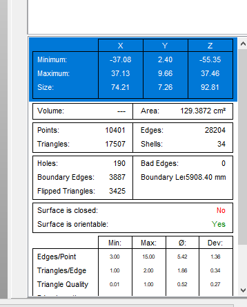

  3. a me 3d-tool misura le facce come 7.26... però ho la sensazione che abbia qualche problema il file stl perchè alcuni punti sembrano senza spessore.... ed infatti netfabb lo indica come non chiuso: prova questo file, l'ho corretto con il 3d builder di windows Coperchio filtro.stl
