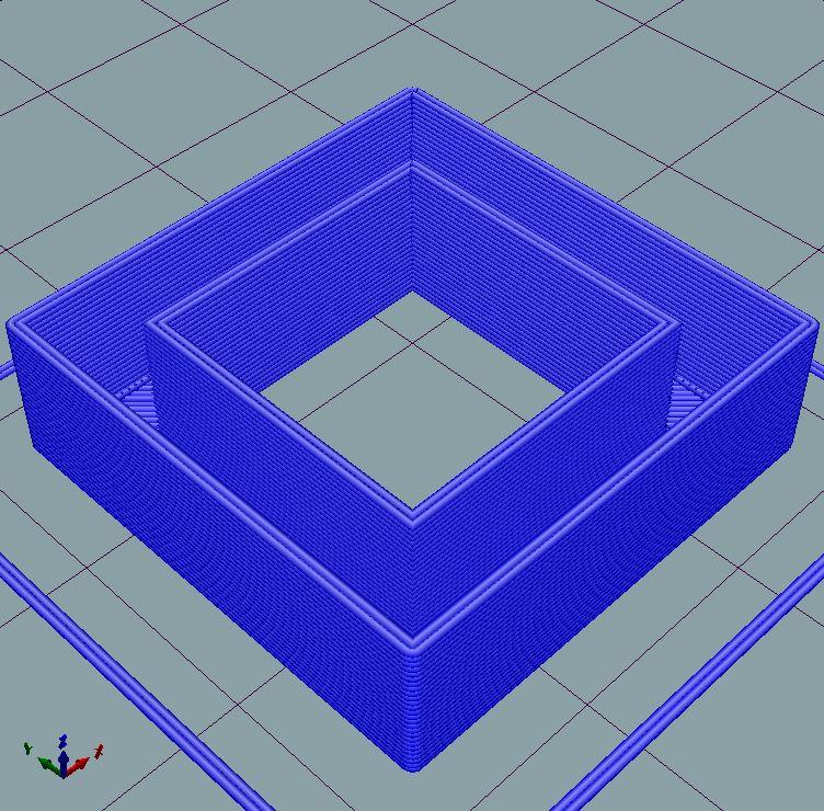

Marco-67 ha risposto a Marco-67 nella discussione Problemi generici o di qualità di stampa
forse mi sono espresso male... il problema non è tanto il dimensionamento ma il fatto che non fa la "compensazione" sulla misura interna. Per la dimensione si sà, è ottimo se raggiungi il +/-0.1 e ribadisco non parlo di questo... (qua ho interrotto la scrittura, fatto un caffè, letto quello che ha scritto @Salvogi e ....) azzarola... stavo guardando il problema con i presupposti sbagliati! 😂 Provo a spiegare il mio punto di vista. So già che è impossibile avere la misura perfetta per almeno 10 motivi differenti quindi, mi metto l'anima in pace e una volta trovate le impostazioni migliori devo semplicemente adattare l'errore dimensionamento. Faccio un esempio: se a un nuovo utente spiego che deve fare un cubo 20x20 per poi controllare la misura reale ed aggiustare gli step/mm con la classica formulina (come hanno fatto con me), lui porterà la misura il più vicino possibile al 20x20 ma domani che stamperà (esempio) il cubo 20x20 con al centro un buco di diametro 10 si ritroverà il buco con un diametro 9.6. Quindi teoricamente la prova del cubo è errata Ovviamente ognuno di noi, conoscendo la propria stampante, in fase di disegno se lo aggiusta come crede e, riallacciandomi ad un veccho post, ecco perchè le stampanti 3D non sono nelle case di tutti 🙄 -

Marco-67 ha pubblicato una discussione in Problemi generici o di qualità di stampa
Buongiorno, è da un po' che volevo sistemare una cosuccia nella mia stampante. Ho sempre fatto il classico cubo 20x20 e poi intervenuto modificando gli step/mm per raggiungere la dimensione e fin qua tutto ok e non ho mai avuto problemi perchè fondamentalmente stampavo sempre cose semplici o non prestavo particolare attenzione alle misure interne... mi spiego meglio stampo questo cubo vuoto la misura esterna è 25 e mi viene da +o- 25.05 quella interna che è da 15 mi viene +o-14.6 quindi se aggiusto gli step/mm per fare l'interno sballo la misura esterna. Modificando step/mm mi posiziono in mezzo +o-25.25 esterno +o-14.75 interno e controllo le pareti. Imposto le pareti a 0.7 e mi vengono da 0.75-0.77 e mi sembra buono ma anche se considero lo 0.07 in eccesso sulle due pareti opposte avrei la misura esterna a +o- 25.14 invece si prende un ulteriore 0.1 arrivando appunto a +o- 25.25 e ovviamente idem per la misura del quadrato interno. Quindi tirando le somme, comunque io faccia mi ritrovo sempre con un errore di +o- 0.4 che può essere interno o esterno dipende da come imposto gli step/mm, come se andasse a modificare la misura esterna e quindi, quella interna è solo una conseguenza. Ovviamente è lo slicer (e io uso CuraEngine) che dovrebbe fare la compensazione tra "lavorazione" interna e esterna e quindi mi domando se è un limite dello slicer che uso o se è comune in altri slicer. -
