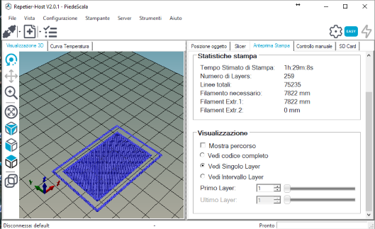

	Le prime stampe sono sempre lacrime e sangue. Detto questo in ordine di probabilità 1) Hai controllato diametro filamento e ugello nello slicer? Nelle prime stampe il 90% dei problemi deriva da li. 2) Hai verificato che il pezzo sia appoggiato bene sul piatto?, Per fare questo, dopo che hai lanciato lo slicer, Repetier ti permette di vedere lo sviluppo del'oggetto layer per layer, verifica se il primo layer è disegnato bene (se è disegnato bene appoggia bene). Se l'oggetto non è ok scaricati un cubo da thingiverse. 3) Nello slicer nelle prime stampe lascia tutte le impostazioni come le propone appena installato che sono in genere già decenti. Controlla che 'altezza layer' sia a 0.2 e 'primo layer' a 0.3 sempre col punto decimale. 4) Aggiungi sempre lo skirt all'oggetto (gli anelli intorno all'oggetto) che permettono di capire subito se l'oggetto verrà appoggiato bene in tutte le parti. 5) Controlla che la regolazione asse z non abbia troppi giochi. 6) Non muovere la stampante una volta regolato il piano 7) A seconda del sistema di regolazione del piatto (in genere quando usa i dadi a farfalla) quando si regola il piatto lo si schiaccia con le mani e questo produce una regolazione farlocca che come si muove il piatto si sregola, In questo caso controlla e rifai la taratura. 8) Hai usato qualcosa per l'adesione del materiale?tipo lacca per capelli forte, colla stiker, nastro kapton , etc etc etc.
