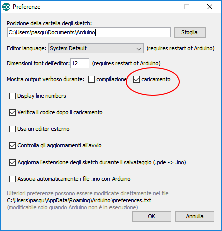

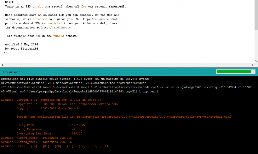

Alep ha risposto a reggy nella discussione Problemi generici o di qualità di stampa
Ho riprodotto nel mio pc quello che devi fare per compilare usa il tasto cerchiato di rosso ed ottieni Quello che ti interessa sono la 2,3,4 riga bianca che vedi sopra che è un unica riga che va a capo, nel tuo computer le opzioni chiaramente saranno diverse ma la struttura la stessa Se cosi non risolvi ti posso prestare questo E non ti scoraggiare , vinceremo (questa parola mi pare di averla già sentita e non è andata proprio bene) -

Stampa dimezzata sull'asse y di Prusa i3+ Anycubic
Dipende dal tipo di hex, la procedura che devi seguire è la seguente Lanci Arduino in File , impostazioni abilita mostra un output dettagliato durante 'carica' in file esempi basic scegli blink ti assicuri che come processore sia selezionato atmega2560 e lo compili verso la stampante nella finestra di dialogo nelle primissime linee (scorri verso l'alto se serve) c'è una frase tipo questa (deve contenere avrdude che è il programma che ti serve) C:\Arduino102\hardware/tools/avr/bin/avrdude -CC:\Arduino102\hardware/tools/avr/etc/avrdude.conf -v -v -v -v -patmega328p -carduino -P\\.\COM3 -b115200 -D -Uflash:w:C:\Users\Usr1\AppData\Local\Temp\build1538115773179135859.tmp\Blink.cpp.hex:i la ricopi in blocco notes e sostituisci la parte finale blink.cpp.hex con il nome del tuo file e selezioni e copi nuovamente l'intera frase a questo punto in windows, esegui scrivi cmd e ti si apre una finestra nera li puoi incollare il comando sopra indicato tramite il tasto sinistro parte opzionale (ti rechi nella più vicina chiesa ed accendi un cero) e dai invio aspetti uno o due minuti (se guardi la scheda avrà uno o due led che lampeggiano velocissimi) quando cmd restituisce il prompt le scarpe dovrebbero andare bene Questo giro viene fatto perchè la sinstassi completa di avrdude è complessa e questo è il modo i il più veloce per reperirla corretta. Buon divertimento -

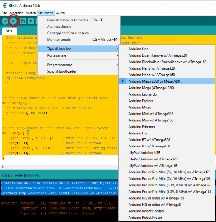

probabilmente hai caricato il programma blink sul''arduino della tua stampante al posto del marlin non è un danno devi solo ricaricare il marlin configurato per la tua stampante questa volta ultilizando l'arduino 1.0.6 il blink per curiosità fa lampeggiare un led una volta al secondo, non serve a molto il marlin per la tua stampante lo trovi nel sito del produttore della stampante o se non lo trovi lo puoi richiedere al venditore che ti darà il giusto link -
