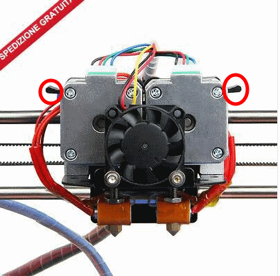

	Per fortuna queste stampanti sono in continua evoluzione e noi non siamo i costruttori ma gente come te che ha la stampante chi per lavoro e chi per passione e quindi scopriamo le novità parlando con gente come te qui sul forum. Per cui non mi meraviglio che la vite a croce non ci sia più. Ti posto comunque l'immagine dell'estrusore e la posizione della vite a cui mi riferivo evidenziata con un cerchio rosso, Sui 0.3 millimetri non ti posso consigliare io, fino ad adesso ho usato solo 0.4 però che il filamento si arricci già a 180 non è proprio normale.
