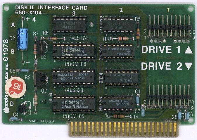

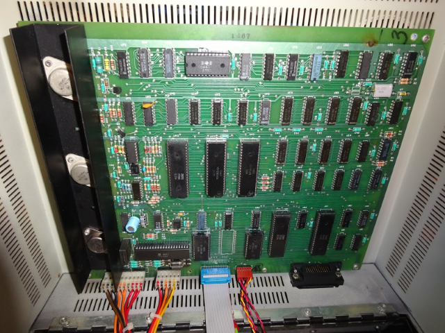

	  Stampa a 6 colori e confronto tra sistemiAlep ha risposto a immaginaecrea nella discussione Nuove idee e progetti Io posso confermare che Adryzz non lavora per Davide. Questa è una storia vecchia non italiana, parliamo degli albori dell'informatica, nel 1977, l'Apple2 pilotava il floppy da 5 pollici 113,75 KB con una schedina con 8 integrati, e il Commodore PET4032 che era il diretto concorrente allora dell' Apple2 pilotava il floppy modello 8050 (di capacità simile) con una scheda dual processor e una sessantina di integrati. Bene questo confronto tra palette+ e flusso canalizzatore mi ha ricordato questa vecchia vicenda. La semplicità e l'ingegno contro molta sofisticazione, molta elettronica ma un risultato finale praticamente identico. La Apple mi pare esista ancora le la Commodore è morta nel 1994.
