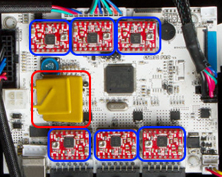

	Dall'estrusore e dal piatto partono 4 cavi , due rossi grossi che sono i cavi per la resistenza di riscaldamento che vanno collegati a vite nei connettori verdi grandi e due bianchi sottili con connettore bianco piccolo che vanno nella gt2560 nei 3 connettori posti sopra il connettore lcd encoder del display indicato nella foto sotto riportata i
	Si circuito di riscaldamento e circuito di rilevamento della temperatura sono due cose diverse ed in queste schede (in nessuna stampante) è previsto il controllo elettronico del funzionamento del riscaldamento per cui l'errore mintemp riguarda solo il circuito di misurazione della temperatura, ossia di problemi ne hai due non uno. E' abbastanza strano che si sia staccato il connettore di alimentazione di una resistenza di riscaldamento, sono abbastanza robusti, sei sicuro che non abbia preso colpi? A me durante le pulizie domestiche tira di qui, sposta di la, mi hanno distrutto due ben cavi usb per fortuna senza danneggiare altro.
