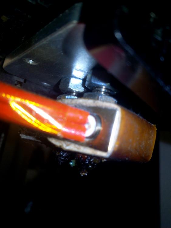

fare queste foto non è facilissimo, il sistema sia quando è bowden che quando è diretto viene fissato alla placca di metallo solo tramite la gola. Qui come vedi ho gole diverse perchè una si è rotta e sto aspettando il ricambio. Nel sistema diretto utilizzo gole più corte e la placca di metallo in alto ,sopra il supporto acrilico, mentre nel bowden come in queste foto la placca la metto sotto, Gli ugelli e le gole sono due perchè l'ho modificata per dual estruder. L'estrusore che hai è standard, non dovrebbe avere problemi di sorta.
Quando era montato diretto era montato cosi, all'una come rientro a casa ti posto la foto di come è adesso con la plancia di fissaggio posta tra la base del gruppo motore ed il dado che vedi nella gola subito sotto il motore

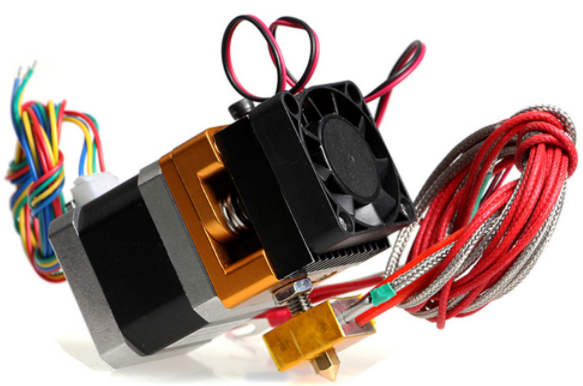

Il motore che metti in foto è solo metà dell'estrusore, se l'altro pezzo è corretto certo che stampa. Il merito è tuo che hai avuto la pazienza di seguirmi nelle mie folli elucubrazioni. Metti foto di tutto il gruppo estrusore che vediamo
Quella è una foto vecchiotta. Ti posto una foto nuova e poi il dettaglio dell'hotend ma è semplicemente fissato alla gola lasciando circa mezzo centimetro sotto la placca di fissaggio rispetto al corpo riscaldante ed il resto della gola va verso l'alto con un dissipatore circolare un po' tipo il tuo nuovo al quale è anche fissato l'innesto rapido.. Non mi ricordo proprio che gole usa di fabbrica ma io uso gole leggermente più lunghe, adesso sono diverse perchè una si è rotta stringendo i dadi e sto aspettando due gole nuove identiche da 40 mm che dovrebbero arrivarmi a giorni. La mia all'origine non era bowden ma diretta con singolo estrusore, e' fissato tramite la gola, che entra nel gruppo trascinamento dove nel bowden va l'innesto rapido per il tubo ptfe
