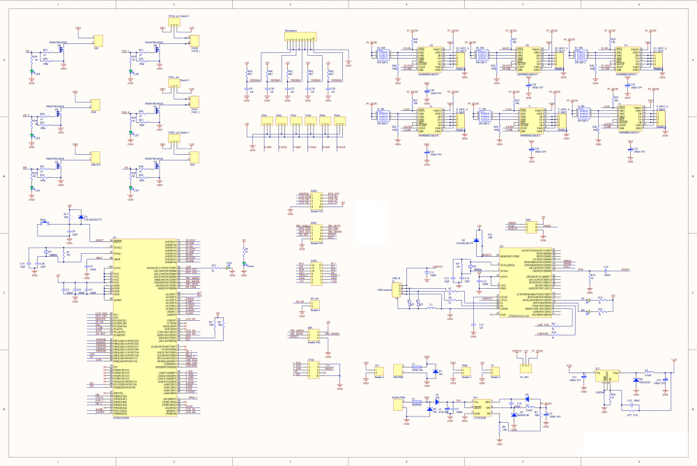

	  aggiungere driver per stepperAlep ha risposto a mga nella discussione Problemi generici o di qualità di stampa Ragionando per assurdo di base ti serve solo il sesto stepper che trovi facilente in commercio. Poi va collegato con fili 'volanti' al resto del circuito In allegato lo schema della Rumba che monta appunto 6 stepper da cui si evince dal punto di vista elettrico cosa bisogna fare per collegare il 6 stepper.. Io penso che tecnicamente aggiungere un sesto stepper volante sia davvero acrobatico, comunque adesso hai le informazion che ti occorrono, Poi per vedere la fattibilità effettiva bisognerebbe sapere che elettronica monta la tua stampante, oltre a vedere se si recupera lo schema elettrico. Naturalmente oltre al problema hardware poi bisogna pensare al lato software Buon divertimento
