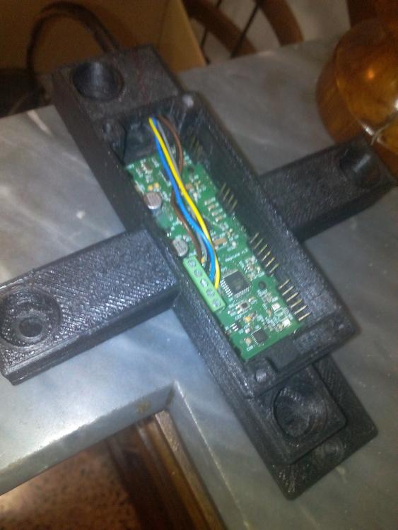

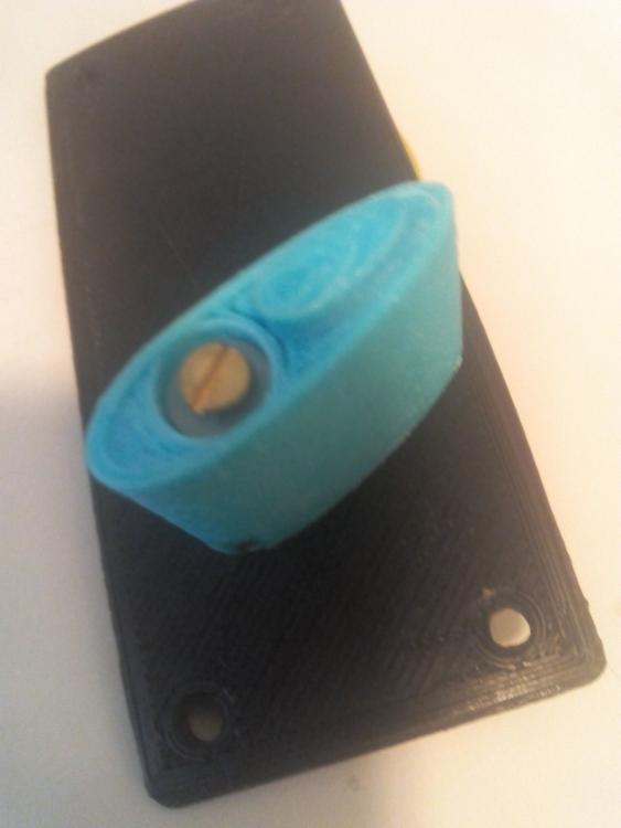

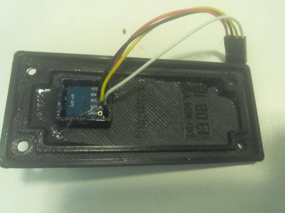

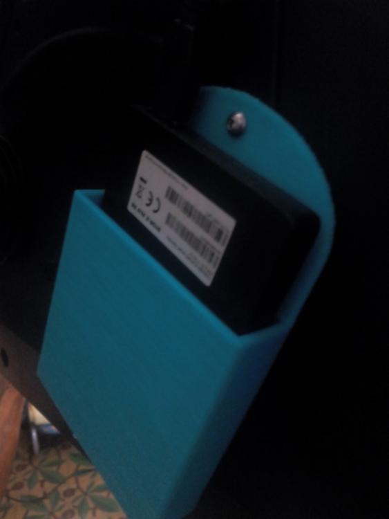

	  Geeetech Prusa I3... qualcuno ce l'ha?Alep ha risposto a Reacher nella discussione Problemi generici o di qualità di stampa eni presente che io ho preso la stampante per un lavoro ben specifico quini sono monotematico come produzione. PIù qualcosina per casa Le foto sono relative alle stampe relative al progetto Neptune che sto seguendo in questo momento Scatola completa, coperchio visto da sotto e da sopra con bandierina, Ed in ultimo porta hdd da televisore.
