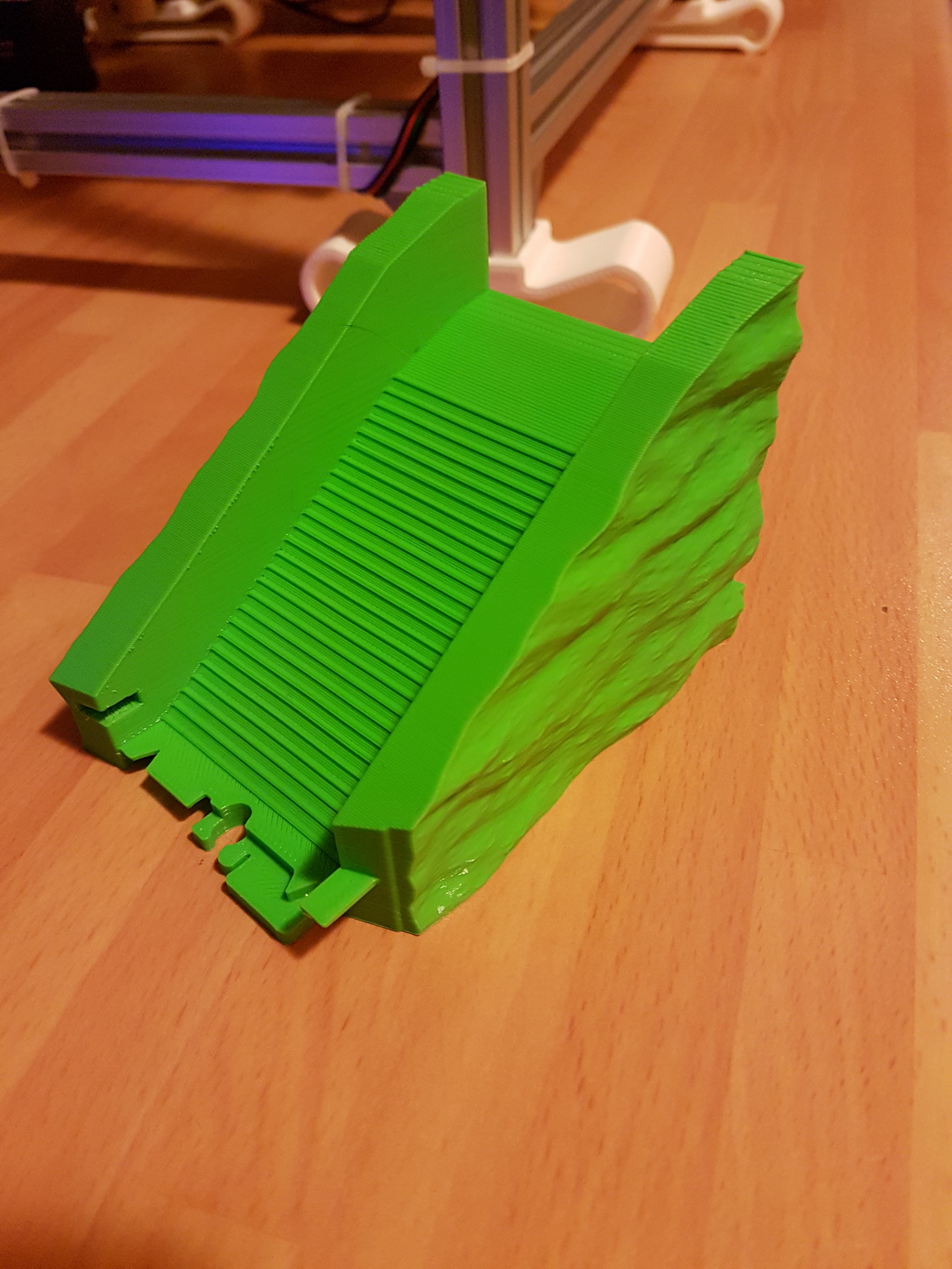

  4. Sono entrambi buoni sistemi ma come tutte le cose vanno tarati e compresi,hanno i loro pro e i loro contro e bisogna sbatterci la testa piu' e piu' volte ... questo e' stampato con un diretto, che dici puo' andare ??

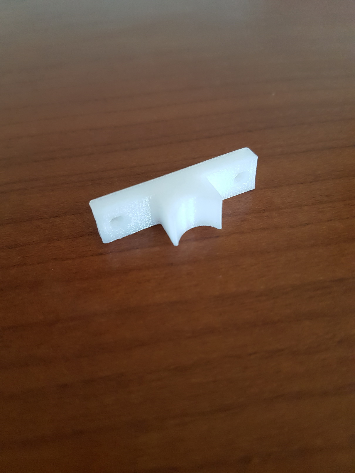

  21. Usato quello in dotazione. Allego foto della prima stampa in asa .... direi molto soddisfatto, devo solo rivedere un po le velocita', sui fori ha sbavato un pochino, ma bene mi piace !!!! Grazie Alep per la dritta !!
  22. Sta finendo di stampare per prova una modifica alla stampante, giusto per vedere come va, poi metto la foto, pero' vedo i layer un po' evidenti come quando la temperatura e' bassina, 250 non mi sembrano pochi, ma e' anche vero che non conosco il materiale, con l'abs i layer non li vedi proprio come con l'hips, magari questa e' una caratteristica del asa. Non puzza mi piace :)) Per il piatto io ho risolto alimentando a 13 volt e non a 12, visto che la scheda regge in entrata fino a 24, ora 90 li raggiunge in circa 8-10 min
  23. Dovevo fare delle stampe per esterni e memore delle stampe di Alep mi son detto ..... proviamo. Ho preso una bobina di ASA Fillamentum bianco dal sito consigliato (velocissimi e professionali) ed ora sta stampando, ho usato i valori consigliati, 250 di estrusione e i soliti 90 per il piatto che uso sempre per tutto tranne pla. Adesione ottima direi e sensazione di piu' "precisione" rispetto all'abs, tipo pla per intenderci. Vedremo alla fine, @Alep tu a che temperatura lo stampi ???
