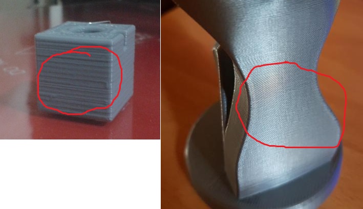

Adryzz ha risposto a roby94 nella discussione Problemi generici o di qualità di stampa
Sovra estrusione, guarda l'ultimo strato e vedrai che il riempimento centrale e piu' alto dei contorni, un classico esempio. Troppo caldo, gli strati risultano "impastati" e poco definiti Z wobble ... qui ti metto una foto, guarda il pezzo tuo e il pezzo mio, vedi che gli strati man mano che sali non sono allineati a quelli sotto ? Qui il pla va decisamente meglio, il flusso va bene, forse abbassere ancora un pelo, ma invece di fare le cose ad occhio facciamole bene, eccoti un bel tutorial che ti risolvera' il problema https://help3d.it/come-calibrare-il-flusso-di-stampa-thin-wall-test-flow-tuning/ Anche come temperature e raffreddamento direi che va bene, ma vedo sempre z wooble anche se molto meno. -
Mamma mia che disastro ... allora, sovra estrusione, abbassa la percentuale di flusso, dovrebbe avere un moltiplicatore di solito messo a 1, metti 0,95 Troppo caldo, abbassa di 5 gradi e aumenta la ventilazione sul pezzo. Z wooble evidentissimo, stampati un anti z wooble o monta barre trapezie se hai le iso Poi ne riparliamo ..... ehehehheheh -
