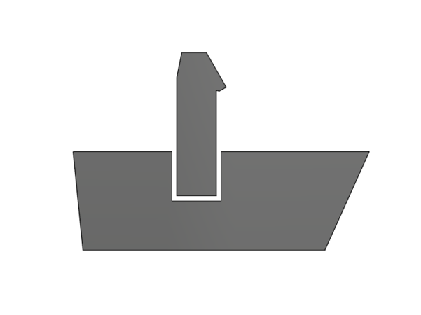

io farei come ti ho detto, i 4 agganci li disegnerei che si incastrano sulla base e poi puoi stamparli coricati sul fianco e poi li incolli nella loro sede.
Non so come sono gli altri oggetti, io quando ho questi problemi cerco di dividere il pezzo, facendo poi incastri e incollando, il gancino per esempio potrebbe essere stampato a parte e provvedere che vada ad incastrarsi più possibile nella sede creata sul pezzo. Tanto per capirci come nella figura grossolana, intesa come oggetto in sezione. Poi, ci sono anche forme veramente difficili da stampare...
Non riesco a capire se stampi l'oggetto con il "gancino2 verticale, in tal caso la resistenza alla flessione è molto bassa essendo la stampa 3d "anisotropica".

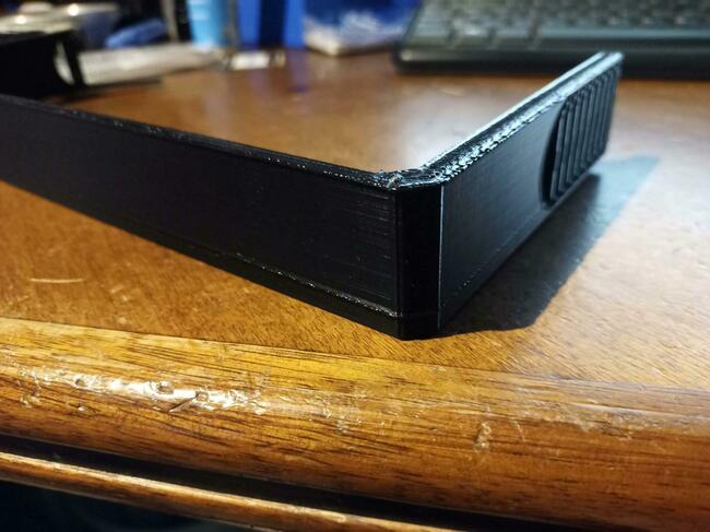

Qualcuno riesce a spiegare questo fenomeno? sembra che in due punti, a circa 6 mm e alla fine due layer siano stati stampati alla stessa altezza e infatti la misura finale invece di 34 mm è 33,6 mm Perdita di passo dei motori? per quale motivo? Stampato con Anycubic Cobra Max
