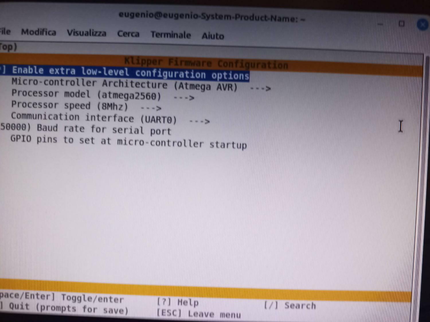

Uno è un arduino con le ramps 1.4, una delle prime prusa, la I3 BQ Hephestos, l'atra è su una geetech A20 e monta sempre l'Atmega 2560 ma dovrò aprirla pe vedere il nome della sceda. Ho trovato un file printer.cfg per la prima, anche se manca la sezione per il letto riscaldato. forse basta questo, collego la stampante e compilo via USB. -

Purtroppo, per me sono proprio quei tre parametri (che ora non ricordo nello specifico) che non sono sicuro siano quelli giusti. Il link che ha messo Killrob l'ho visto ma in quel punto è generico, e nel file printer.cfg per la stampante dice solo: To use this config, the firmware should be compiled for the AVR atmega2560. -

Ah, dovrei solo individuare quale microcontrollore ha la scheda della stampante e cercare qualcuno che lo ha gia compilato, ok, grazie -

Scusa ma non ho capito, intendo il firmware che dovrei installare sulla scheda della stampante che ora ha su Marlin, dovrebbe essere compilato tramite Kiauh, giusto? e poi installato sulla sceda della stampante tramite usb o schedina di memoria, è corretto? -

Prima di acquistare il Sonic Pad, (me tapino), avevo preso un Pc, installato linux, installato Klipper tutto funzionante in rete ma al momento di creare il firmware per la sceda della stampante mi sono arenato non sapendo bene dove reperire tutti i dati che servono da dare in pasto kiauh, volevo provare con una vecchia BQ Hephestos o una Geeetech A20, ho sempre un po' timore quando si parla di installare firmware, dovrò farmi coraggio. -
