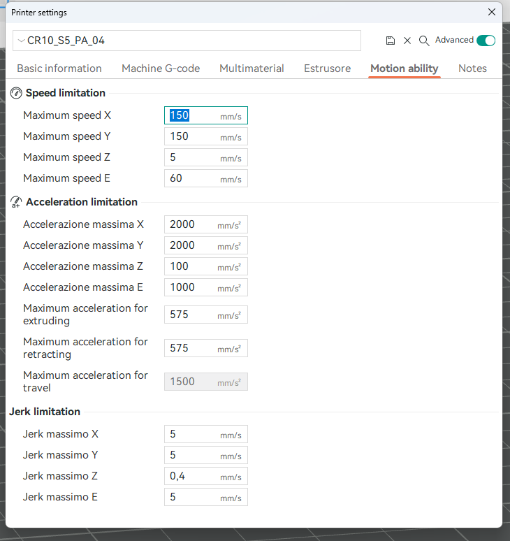

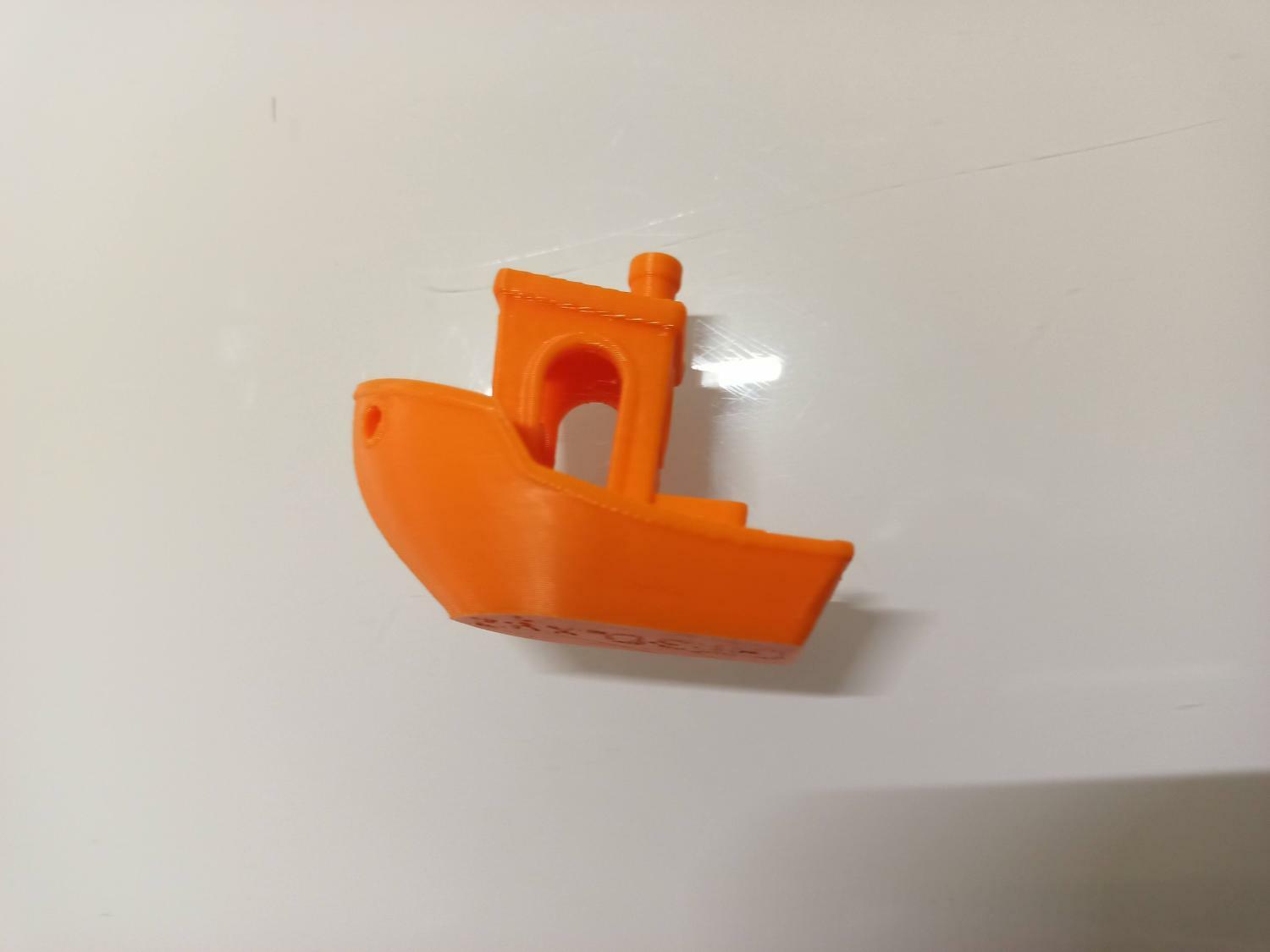

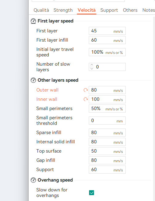

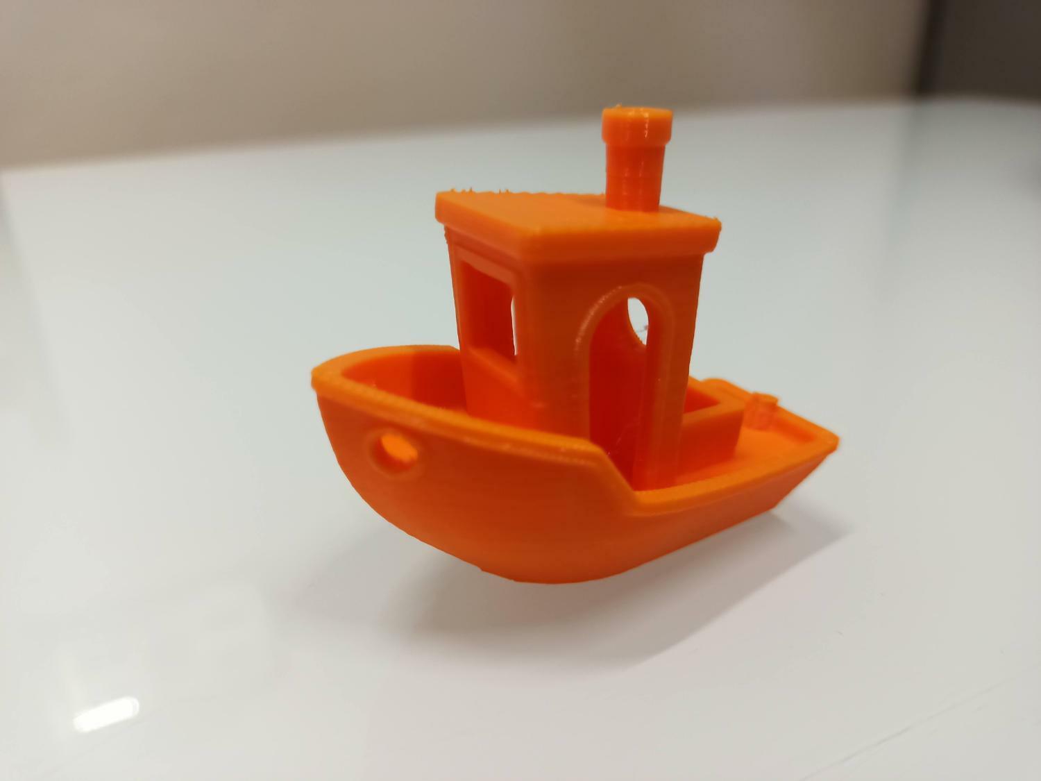

Ho stampato un benchy con dei parametri leggermente più alti di quelli che usavo con Marlin, uso OrcaSlicer e l'accelerazione si può settare nel profilo della stampante, nel profilo del processo di stampa e nel file printer.cfg, chi avrà la priorità? CR 10 S5 ugello 0.5 -
Marlin su CR10 S5
EugenioCap ha risposto a EugenioCap nella discussione Software di slicing, firmware e GCode
Sono riuscito ad aumentare leggermente la velocità. purtroppo non ho molto tempo da dedicare a degli upgrade (dovrei mettere almeno delle barre diagonali sul telaio), non sono riuscito ad eliminare totalmente le sporgenze sugli spigoli (pressure advance) e tutte le vibrazioni, (nella confezione del Sonic Pad c'è anche un accelerometro) specialmente sulle stampe un po' alte. Devo ancora capire quali valori di accelerazione sono ottimali, dovrò provare a fare dei test appena avrò un po' di tempo. Hai dei suggerimenti in merito? In generale sono abbastanza soddisfatto, l'investimento non è stato così gravoso e il display vicino alla stampante è comodo, anche se faccio quasi tutto da PC con fluidd, faccio partire la stampa e poi vado nella stanza delle stampanti a controllare. -

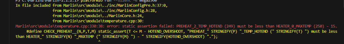

non è la prima volta ma sono un po' imbranato, il firmware l'ho scaricato dal sito Marlin con i relativi files di configurazione già pronti ma mi davano comunque quell'errore sulla temperatura. E non so se è previsto il TFT perchè le Cr10 S5 avevano quello normale e forse alcune sono uscite col TFT. I modelli della Creality ormai non si contano più... -
Marlin su CR10 S5

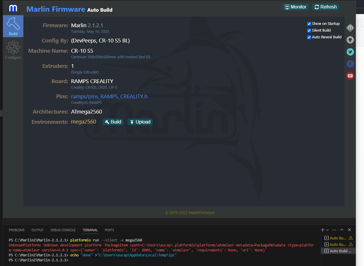

Scusate per gli screenshots, con 235 è andato a buon fine. Per il display c'è un MKS TFT_32 V 3.01 non so se verrà riconosciuto, sapete dirmi come attivarlo? La scheda invece è una Creality v 2.1 con ATmega2560, spero sia compatibile con il firmware che ho scaricato. grazie -
Marlin su CR10 S5

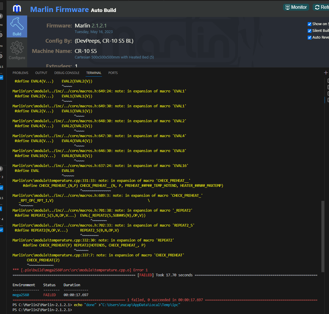

niente, al primo errore ho provato a mettere ... PREHEAT 249 ma mi segnala che deve essere inferiore a ... MAXTEMP_250 ho provato anche con 240 ma è lo stesso -
Marlin su CR10 S5
Non ho cambiato nessun parametro, è mi ha dato subito il primo errore, poi ho cercato di reinstallare tutto e rifare, ma niente alla fine googolando un po' ho provato a cancellare la directory .platformio in /appdata e per lo meno il primo errore è scomparso sono arrivati gli altri. quelli gialli sono meno gravi? -
Marlin su CR10 S5
Ok, ho cancellato la directory .platformio e riavviato VSCode ora ci sono molti altri errori ho provato a fare copia e incolla, una marea di risultati per me incomprensibili... -
Salve a tutti, Sto facendo il tentativo di far funzionare la Creality CR10 S5 con il Sonic Pad che ha messo il firmware dedicato sulla scheda della stampante che ho constatato poi essere una Creality V 2.1 con collegato lo schermo Touch. Volevo tornare ad installare il sistema marlin o il suo originale ma sono un po' in difficoltà. Ho scaricato VSCode, ho scaricato l'ultimo Marlin con i files di configurazione per la Cr10 S5 ma prima ancora di provare a mettere il firmware ho subito un errore per me incomprensibile, qualcuno sa di cosa si tratta?

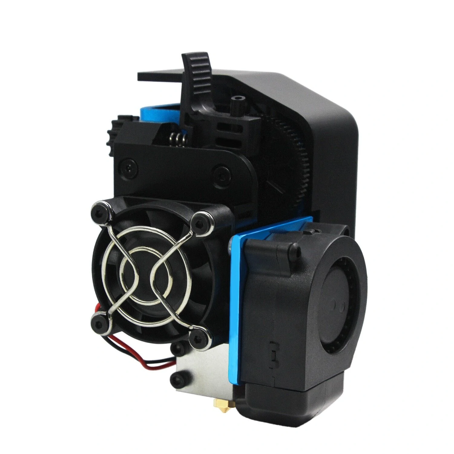

Filamento che smette di essere estruso.
EugenioCap ha risposto a diciassette nella discussione Problemi generici o di qualità di stampa
Ok, non avevo valutato la camera di miscelazione, non ho mai usato quel tipo di estrusori con doppia entrata. -
