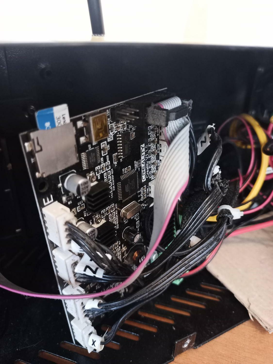

  9. Buongiorno, succede che luna delle mie stampanti (un clone della CR10 S 300x300x400) alla quale avevo già sostituito la scheda di controllo con una Creality v. 1.15, non mi riconosce più nessuna schedina microSD, è successo quasi di punto in bianco e penso che la soluzione più rapida sia sostituire la scheda. La stampante ha una sigla A10 S, avevo preso la scheda della Creality perchè era quella più simile all'originale anche se manca il connettore per il sensore di filamento. ho montato un E3d a 12 volt. Il mio problema è che non sono molto pratico di firmware e non mi ricordo come avevo fatto a riprogrammare la scheda della Creality. Qualcuno potrebbe suggerirmi una scheda da acquistare, adatta alla mia stampante con il firmware corretto già caricato e solo da collegare? Non mi interessa il livellamento automatico o altre sofisticazioni Se qualcuno mi potesse aiutare a trovarla o aiutarmi eventualmente nella programmazione del firmware glie ne sarei molto grato.
