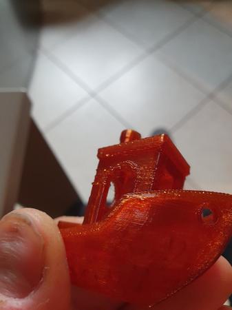

  10. Dunque.. Ho impostato la "Minimum travel after retraction" in prusa slicer a 4 mm ed è uscita una benchy fotonica! Se vado oltre cosa può comportare? Giusto per capire.. non ho tanta voglia di fare mille mila prove ecco..

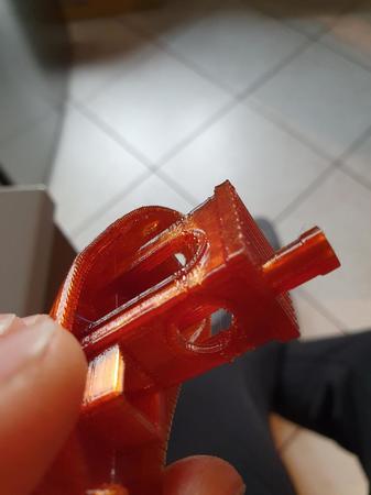

  11. Buondì! Secondo voi cosa causa i problemi nelle 2 foto sotto? Uso Linear Advance e d s-cirve con l'ultimo Marlin su anycubic mega x. Retraction a 1.8 a 35 mm/sec. Se faccio stampe più grandi e lineari nessun problema, escono perfette. Come slicer uso prusa, cura ha troppi parametri diapersivi.. Qualche idea?
  12. Rimontato l'originale problema risolto. Che problema non era, è che non lo sapevo. La temperatura continua ad avere dai 5 ai 10 gradi di differenza, ma ora che lo so sono a posto. Il pla filoalfa lo stampo a 205 (all'ugello) e viene da dio. Abilitando il linear advance e l's-curve stampa uno spttacolo! Retraction a 1.8 su bowden e via andare!

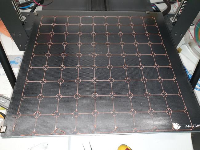

  23. Dunque.. Buongiorno! Aggiorno per i posteri. Ho rifatto l'UBL impostando la griglia a 7X7 (altrimenti mi addormentavo) e lil MESH_INSET a 30. Ottengo una griglia più piccola. L'offset di 30 server perchè il sensore è a -23 dal nozzle. Ovviamente non completava l'ultima riga e non validava la mesh. Trata la mesh tramite il plugin di octoprint. Mooolto più pratico del display. Resettato cura e boom. Stampa in corso perfetta. Insomma.. Le variabili sono infinite purtroppo. E' un sistema abbastanza instabile tutto sommato.. Vedremo nel medio periodo come si comporta.
  24. Allego questa bellissima foto.. Attivato ubl, ostico ma interessante. Smontato il sensore e fissato meglio. Prima usavo le molle in dotazione, ora uno spessore rìgido. Rifarò il supporto. Lievemente avvitato il grado di taratura.
