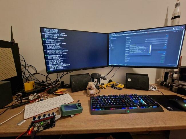

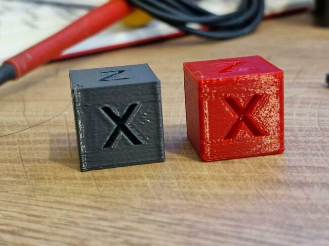

In realtà da vedere c'è poco se non il nuovo contenitore della scheda. Del resto è stock. Posso mettere qualche foto del prima-dopo del cubo. Ovviamente sempre in relazione al rapporto velocità/qualità. Salendo con la velocità inizia a sentirsi la mancanza di una aereazione più efficace. Direi ovvio, è stata pensata per qualcosa di diverso. Mi piacerebbe anche cambiare il motore dell'estrusore e passare ad un pancake, ma non trovo nulla per poter montare, ad esempio, l'estrusore BMG con riduzione 1:3. Altra nota importante: il display. Per ora uso il TFT35 della BTT ma risulta moooolto carente di controlli rispetto ad un classico TFT50/70 con il quale interagire a tutto tondo. Anche solo lo stop di emergenza e il riavvio di klipper. Questa in fase di testo a banco.. Il video come lo posso caricare? Youtube? -

Ci siamo. Il classico cubo viene stampato con la stessa qualità di prima ma in 20 minuti invece di 32. Pressure advance calibrata correttamente, stepp/mm anche. L'accelerazione è impostata a 1500 ma devo ancora montare l'accelerometro per poter gestire l'input shaping. Per ora bene e non tornerei indietro. Ho anche trovato un file con svariate macro e tutte funzionanti. Compreso l'auto caricamento del filamento non appena il sensore lo legge. -

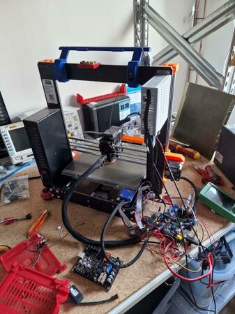

Dunque.. Devo ristampare il contenitore per la scheda perchè ha alcuni dettagli che non mi piacciono. A partire dal fatto che i buchi di fissaggio non coincidono con quelli già presenti.. E sono tanti! Per il resto mi manca la calibrazione di base poi dovremmo esserci. Per lo meno per farla tornare come prima. Finita la calibrazione passo alla configurazione dell'accelerometro e ad impostare l'input shaping correttamente. -

Piccolo update.. Sono arrivati i cavi per adattare i connettori della Prusa ai soliti JST. Qualità più che discreta ma nel kit mancano quelli per collegare le ventole. Credo sia dovuto al fatto che essendo a 5V loro diano per scontato che uno le cambi. Non io. Quindi devo farmi un paio di adattatori per poter collegare le ventole. Per ora sto testando tutto collegato volante. Prima impressione: ottima. I Tmc2209 mi sembrano più silenzioni. Anche se poi li usero in spreadcycle per non perdere passi far dare ai motori il massimo. -

Si, si.. è che da smartphone non sapevo bene come fare.. Comunque sia: klipper installato, mainsail anche e sono riuscito a far funzionare anche il tft35 della btt. I TMC comunicano e tutto sembra regolare. Devo capire come, e se si puo, far gestire l'encoder a klipper. Ah, ovviamente il caos regna sovrano! 😎 -

Buon sabato pomeriggio a tutti! Visto che qualcuno mi ha messo la pulce nell'orecchio voglio provare a installare la skr 1.4 che mi avanza sulla Mk3s+ e usare klipper. Primo ostacolo: i connettori della einsy. Sono connettori Molex con blocco. Ottimi ma non montano sui jst standard. So, perché li ho visti, che esistono dei kit adattatori. Qualcuno sa/si ricorda come si chiamano/dove trovarli? È l'ostacolo più grosso perché non voglio di certo tagliare i connettori originali così da poter tornare stock. Edit: eccoli https://m.it.aliexpress.com/item/4001217574000.html?spm=a2g0n.order_detail.0.0.6dbf582fJgcSPK&html=static&gatewayAdapt=glo2ita Presi I connettori, singolarmente da rs, spendevo 4 volte ed erano da crimpare tutti.
