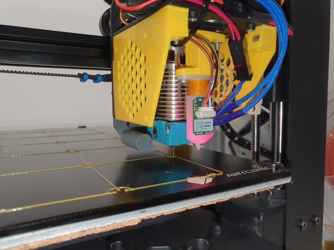

Ah scusa.. Nel firmware uso AUTO BED LEVELING BILINEAR. Send: M851 Recv: Probe Offset X0.00 Y-23.00 Z-2.20 Recv: ok P15 B7 Il Bltouch è originale. Tutti e due.. M80 ;accendo il rele per l'alimentatore M501 G90 ; use absolute coordinates M83 ; extruder relative mode M204 S[machine_max_acceleration_extruding] T[machine_max_acceleration_retracting] M104 S[first_layer_temperature] ; set extruder temp M140 S[first_layer_bed_temperature] ; set bed temp G28 ; home all M420 S1 ;abilita i parametri di ABL M190 S[first_layer_bed_temperature] ; wait for bed temp M109 S[first_layer_temperature] ; wait for extruder temp G92 E0 G1 Z5 F500 G1 Y3 F800 ; move print head up G1 Z0.2 F360 G1 X200 E25 F550 ; intro line G92 E0 Allora.. Ho ritarato l'asse Z. Metti mai che essendo sballato mi sballi anche la lettura della posizione.. Era fuori, anche se di poco. Ora ok. Poi ho provato G26. Praticamente perfetto. Dal display ho editato la mash in base a dove era più alto e la seconda iterazione era perfetta. Ora sto provando a stampare.. Nada.. in stampa proprio se ne frega. -

Faccio l'homing di tutti gli assi. Ho fatto l'allineamento dei due motori di Z tramite Auto Z-allign. Porto a 0 la testa tramite host. Disabilito i motori. Livelli tramite il classico foglio. Fin qua il livellamento appare perfetto. Poi do G29. Stampo il test e non ci siamo. Ovviamente il tutto a caldo. Piatto a 60. Gli offset si. Taratura offset co.e da manuale (vari video e guide online). Fosse sbagliata otterrei lo stesso sfasamento su tutto il piano.. Si, il touch ha 4 giorni di vita, quello vecchio è da parte. Ma ottengo gli stessi risultati.. -

Allora, eccomi con i pezzi di ricambio sostituiti. Rimonto tutto, ricalibro tutto e niente.. Non riesco ad ottenere un livellamento corretto. Nel frattempo si è rotto un fine corsa dell'asse z, quindi ho deciso di eliminare anche l'latro e usare il BLtouch per fare l'homing. Questo funziona. Lo z offset lo taro correttamente, almeno credo. Il primo layer rimane inconsistente. In alcune zone perfetto, in altre talmente alto che l'ugello lo porta via, in altre troppo attaccato. Qualche idea? Il piatto lo livello col foglio ed è praticamente perfetto. Quello che mi chiedo è: il sensore a cosa serve allora? Cioè, non dovrebbe correggere le imperfezioni del piatto? Soprattutto senza i limiti degli switch fisici? -
Aggiornamento sul siclicone: alla fine ho preso le molle blu. Col silicone non riuscivo a livellare, a mano, il piatto. L'escursione era troppo poca. Con le molle blu, decisamente più dure delle altre, nessun problema.

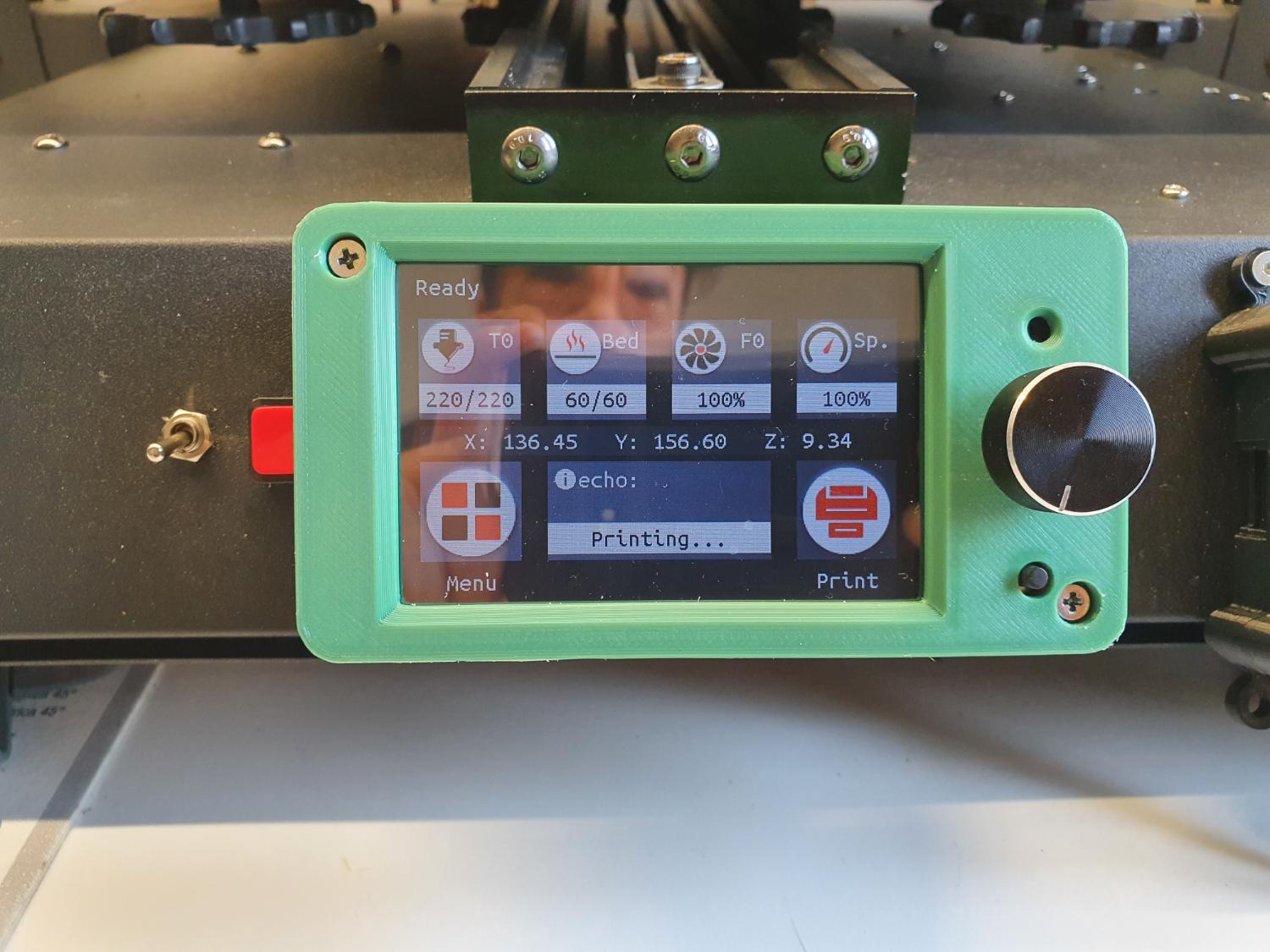

Ciao! Da stamattina, lanciando una stampa qualsiasi sia da SD che da Octoprint, ottengo che sia l'hotend che il piatto si spengono praticamente subito dopo che la testina inizia a stampare. La cosa che non comprendo è che le temperature sul display e su Octoprint rimangono fisse, quindi 220 e 60. Solo se resetto la macchina torno a leggere i valori corretti e ovviamente diminuiti. Però la stampante continua imperterrità con tutti i problemi che si porta dietro. Qualche idea? Uso la skr 1.4 e il classico TFT 35 in modalità marlin. Nel firmware non credo aver toccato nulla di strano.. Allego comunque i due config. Configuration.h Configuration_adv.h -

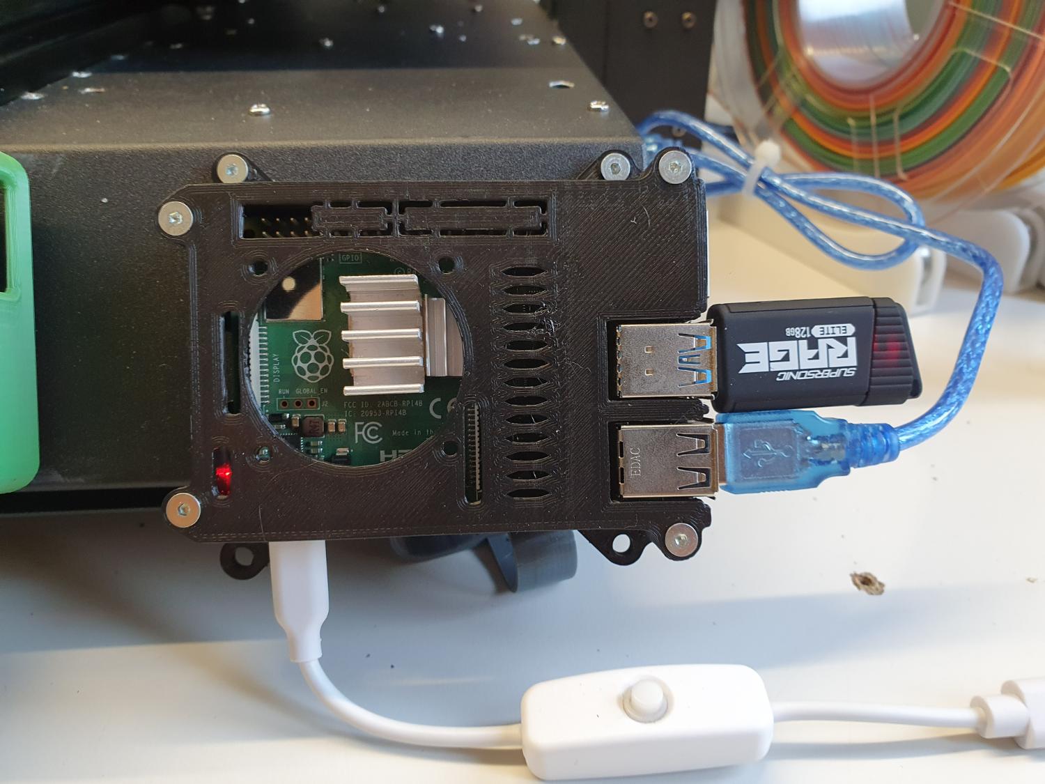

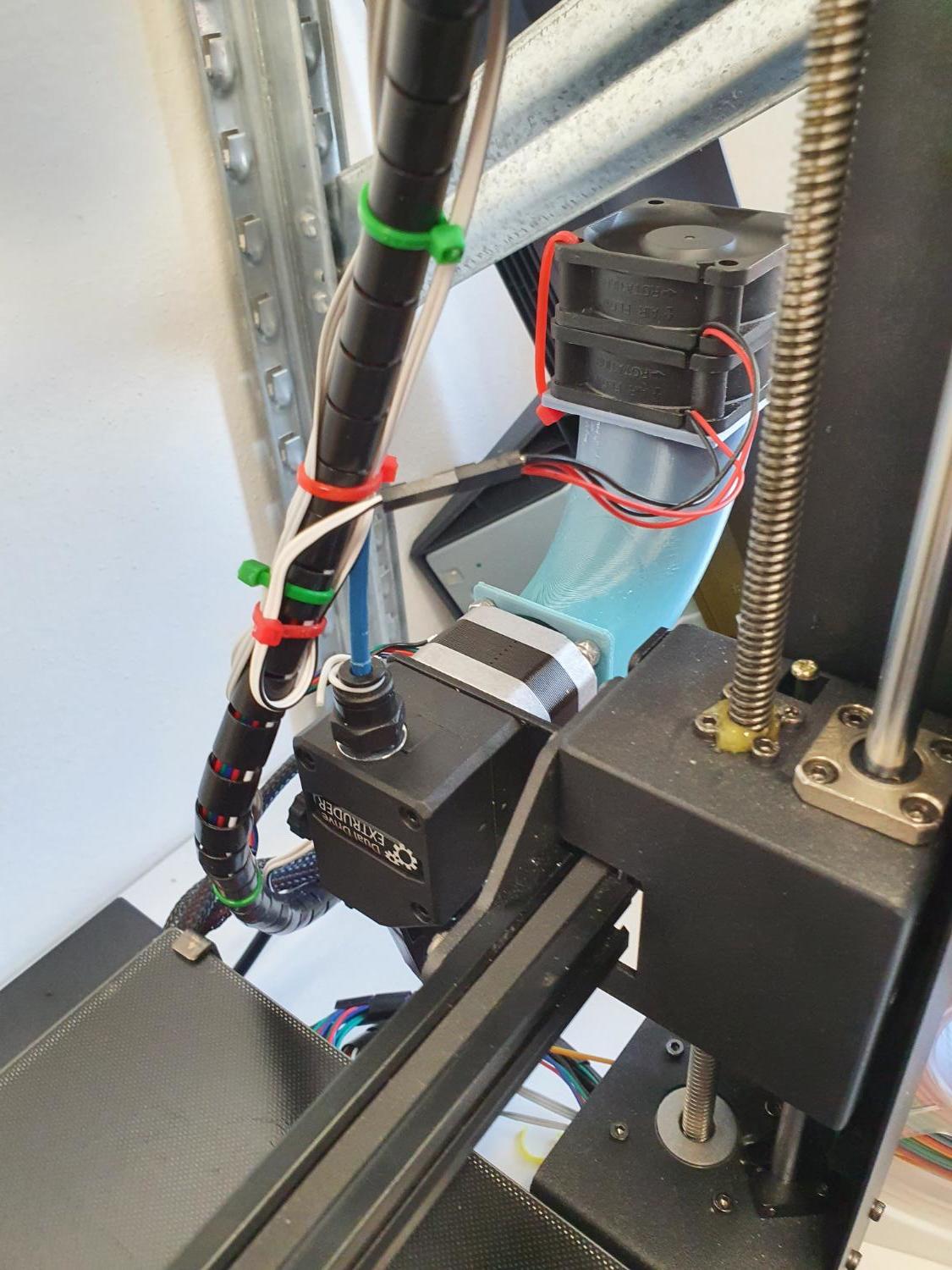

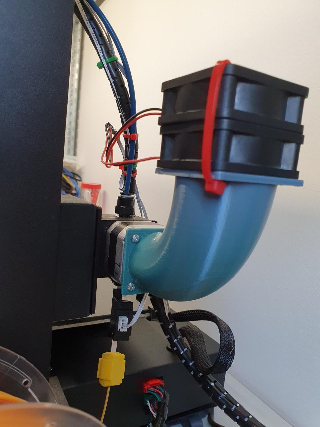

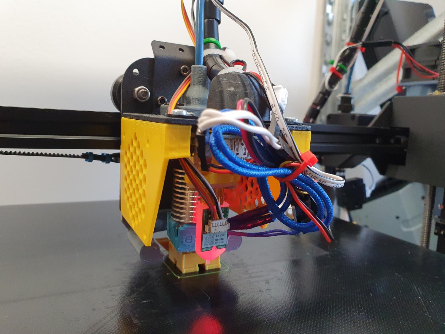

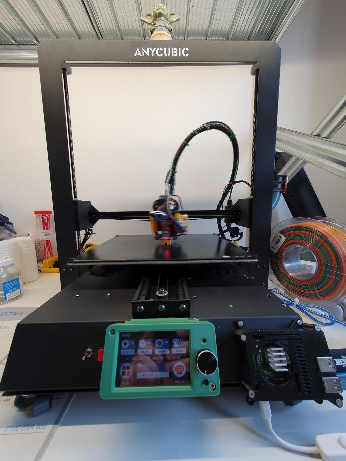

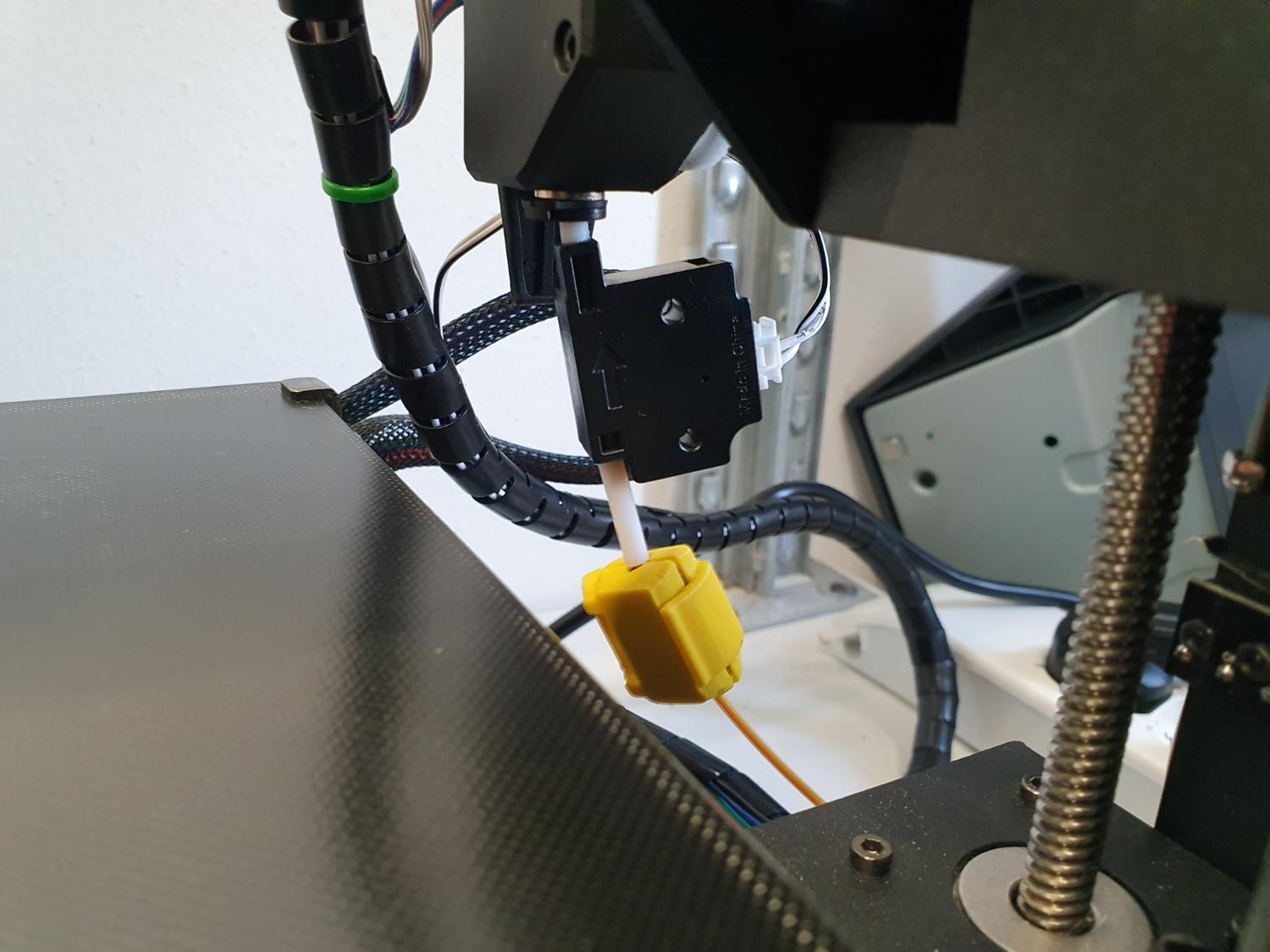

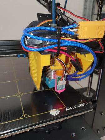

Ciao a tutti. Questa volta niente problemi.. volevo solo condividere le modifiche fatte alla Mega X presa l'anno scorso. Onestamente non so se sono state modifiche che hanno portato enormi miglioramenti (sicuramente tangibili) o no, sta di fatto che ora conosco a memoria la macchina, come funziona e soprattutto mi sono divertito. ELETTRONICA: Partiamo dalla mainboard. La trigorilla ha lasciato il posto alla SKR 1.4, non turbo, e ai bellissimi TMC2209 in omdalità UART. Ho eliminato tutte le ventole originali che raffreddavano l'elettronica e le ho sostituire con 2 da 120mm a basso profilo sicuramente più silenziose. Per favorirne il raffreddamento ho anche scoperchiato l'alimentatore, tanto è ben nascosto e non accessibile. E' stato montato, non senza problemi, il relè della BIGTREETECH per poter spegnere e accendere la stampante da Gcode o da host (Octoprint). Va modificato, in base alle indicazioni trovate su Github, altrimenti gestisce solamente lo spegnimento e non l'accensioni (ma perchè?!?). Per poter quindi tenere accesa la parte di bassa potenza, tutta la sezione a 5V, uso quindi la porta USB collegata al Raspberry. Il vecchio display LCD è stato sostituito dal TFT35 V3 sempre della BIGTREETECH. Validissimo prodotto, soprattutto con l'ultimo aggiornamento firmware. In modalità LCD sostituisce alla perfezione la modalità Marlin, anche se alcuni parametri più avanzati sono accessibili solo da quello o da terminale. Ho installato il sensore di livellamento BLtouch, originale. Finchè non mi è caduto funzionava alla grande, ora è in arrivo il ricambio (🤬) Non veolendo modificare il cablaggio originale, ho aggiunto il necessario a parte l'ho fascettato al mazzo di fili originale. Sul frontale del copro macchina, affianco all'lcd, ho fissato il Raspberry. Modello da 4GB, quello avevo 😎, con installato Octoprint. Qua niente di stravolgente. Gestisce solo la stampa e poco altro. Comodo perchè non devo inserire tutte le volte la chiavetta o la SD e stampo direttamente dal PrusaSlicer. Avevo anche la Webcam, ma devo trovare un modo intelligente di collegarla. Per ora il mini pc preleva l'alimentazione dal suo trasformatore esterno, in settimana dovrei riuscire ad integrare tutto nel corpo della macchina. Futuro upgrade, principalmente estetico, i led Neopixel della Adafruit. Ho preso il ring con 12 led, vedremo.. MECCANICA E CORPO MACCHINA: L'estrusore è stato sostituito con un clone del BMG. Sicuramente meglio del clone Titan originale. Soprattutto in accoppiata alla modalità Linear Advance di Marlin. Per evitare che il relativo motore si scaldi troppo ho riciclato 2 ventole in parallelo 40x40 a 24V alimentate a 12 montato sopra ad un adattatore che mi sono creato con Fusion. Poca spesa e ottima resa. Per il fissaggio ho usato le 4 viti che tengono serrato il motore! 😬 La gabbia originale del gruppo estrusore è stata sostituita con 2 pezzi stampati per poter tenere il tutto ben areato. Ho montato un V6 della E3D (originale, come anche le spese doganali... 🤬). Ha richiesto un paio di adattatori trovato su Thingiverse e nulla più. La ventola di raffreddamento originale è sparita in favore di un "duct" per ventola blower che spara aria a destra e sinistra dell'hotend. Altra ventola sostituita è quella che raffredda l'hotend. Monto una noctua 40x40x20. Spinge di più di quella stock senza fare rumore. Ottime soluzioni entrambe. Nel frattempo ho sostituito anche il tubo in PTF cinese con un Capricorn. Non so se e quanto migliora, ma per quello che costa ne vale comunque la pena. Sui 2 asse z sono stati montati 2 fermi per meglio accoppiare le due barre filettate con quelle in acciaio. Da libere tendevano a muoversi troppo, soprattutto con stampe alte. Altre modifiche particolari alla meccanica non ne ho fatte. In futuro, ma devo trovare un modo furbo, passerò da bowden a direct drive. Vedremo.. Lascio qualche foto, se avete qualche curiosità sono qua! 😉

Salve a tutti. Chiedo consiglio perché non ci saltò fuori.. ho il bltouch montato da circa 6 mesi sula anycubic mega x con skr 1.4. Tutto funzionava, almeno mi sembrava, correttamente fino a circa 1 mese fa. Ora non riesco più ad ottenere un layer uniforme. Praticamente mi trovo con il primo.strato che passa da perfetto a troppo alto a troppo basso. Può essere che si sia rotto il sensore (Purtroppo è caduto)? C'è qualche cosa in particolare con la quale verificare la cosa? Aggiungo che, in fase di stampa, i due asse Z sembrano muoversi. -
