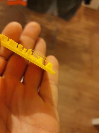

rubino25 ha risposto a rubino25 nella discussione Problemi generici o di qualità di stampa

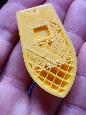

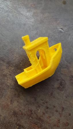

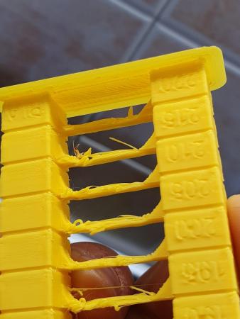

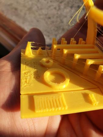

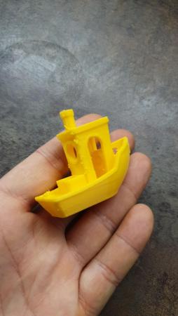

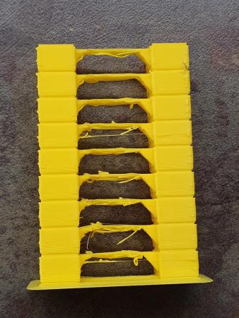

Allora, dopo altre ore e ore di scasinamenti vari sono riuscito a fare qualcosa di buono. Soprattutto mi sono accorto che cura, dopo che smanetti all'infinito, inizia a fare casini col profilo. Quindi, ho reimpostato i valori di default e ho ricominciato da capo e questa volta siamo andati bene. Dettaglio importante che ho notato: se stampo oltre i 185 gradi perso di qualità. Anche col nuovo fan duct che stavolta funziona da dio! Zero stringing o altri difetti. Ma la stampa rimane comunque poco dettagliata su piccoli particolari.. (devo ricontrollare gli step dell'estrusore forse). Allego qualche foto! Sono riuscito a stampare anche il nuovo engine benchy e quasi ha funzionato al primo colpo. Rimane che non ottengo quelle stampe "perfette" dei video.. tendo al perfezionismo su alcune cose! Ah, oggi é arrivato anche il pacco di beegtreetech con la skr, il touch nuovo, il bltouch e qualche altro giochino! (Come foto ho solo questa purtroppo) -

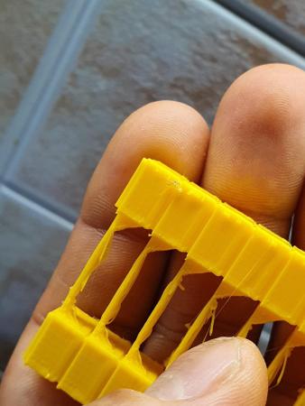

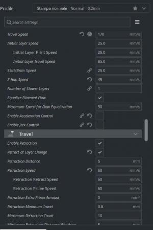

Buondì! Questo é il risultato apportando le varie modifiche. Direi moooolto soddisfatto. Il flusso é al 90%, anche se a freddo é preciso. Temp a 200 gradi e retraction a 7mm. Mi sono però accorto che il tubo in PTFE é moooolto più largo del filamento. Lo cambierò.. rimangono però poco definiti i dettagli fini.. sempre questione di temperatura? Ah, abbassando a 85% il flusso, il primo layer era molto "aperto" e non mi andava a sovrapporre l'infill alle pareti esterne. -

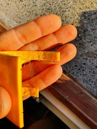

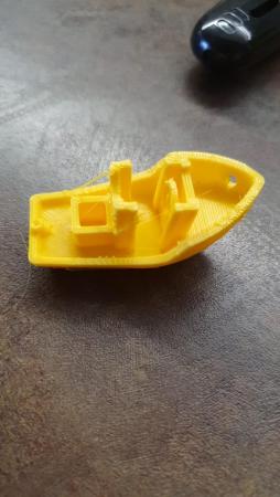

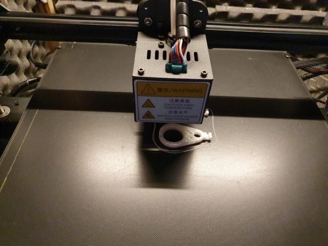

La ventola soffia correttamente! Questo il risultato, ovviamente stoppato, col duct originale. Rimane lo stringing e la copertura poco uniforme.. -
E questo vale anche per la barca? Si creano dei filamenti strani su alcune strutture. Ho appena rimontato il duct originale e ho rilanciato la stampa. Il profilo di default mi sembrava decisamente abbondante in alcuni valori! -
Lettura temp-tower e imperfezioni in genere
Ora ho inserito il profilo originale dalla macchina, quello impostato da Anycubic. Ma non sembra avere valori proprio azzeccati.. Boh! Dopo riprovo col duct stock.. Anche se, dopo averlo sostituito, le stampe uscivano bene! Che caspio.. Inizia ad essere frustante -

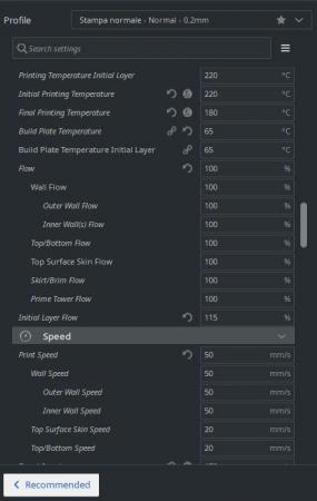

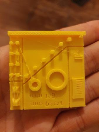

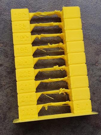

Nel test sono partito da 220 per provare un range ampio. Ma anche a 180 cambia nulla. Mi trovavo bene, ad esempio, a 195 ma non riesco comunque ad ottenere stampe buone. Fino a circa 1 settimana fa, prima delle ferie diciamo, andava bene. L'ugello é stato pulito. Non so come risolvere.. meccanicamente ho guardato ed é ok! La ventola anche.. Potrei anche provare a rimontare il duct originale, magari quello custom non svolge proprio al meglio il suo lavoro! -

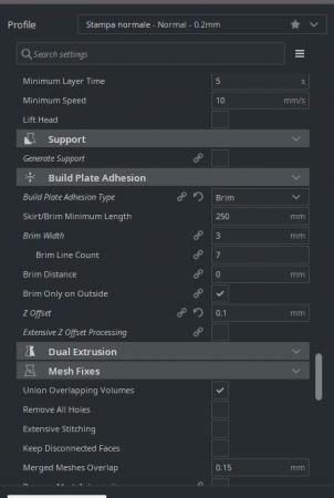

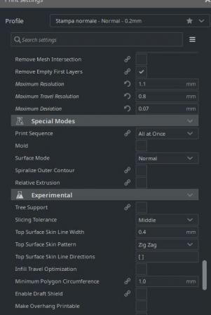

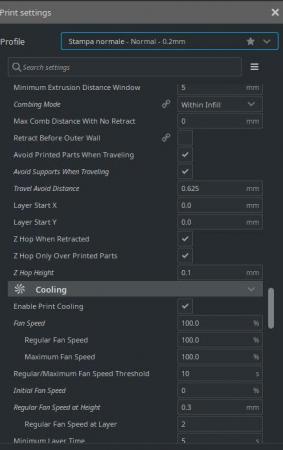

rubino25 ha pubblicato una discussione in Problemi generici o di qualità di stampa

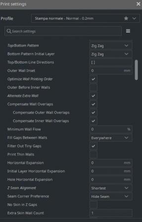

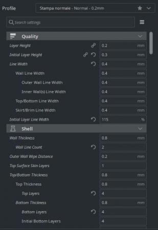

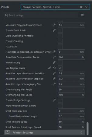

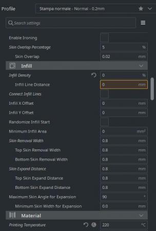

Sera! Come sempre chiedo aiuto dopo aver cercato online per giorni e mille prove. Non so bene cosa abbia impostato di strano, ma le stampe mi escono decisamente male. Allego la temp-tower per avere un'idea. Allego anche la solita barchetta che chiarisce meglio. PLA+ Sunlu preso da amazon. Allego anche impostazioni cura! -

Problema avanzamento asse Z senza offset
Buongiorno a tutti! Chiedo consiglio su un parametro semplice ma che fa impazzire la stampa. Il valore offset dell'asse z in cura. Se lo imposto a 0, come di default, l'asse avanza di pochissimi step alla volta e rimane praticamente "ancorato" ai primi layer. Devo impostarlo per forza ad almeno 0.2 per poter portare a termine la stampa. Non è una questione di precisione, ma proprio del fatto che la stampa esce un disastro (allegherò foto). Uso marlin 2.x! -

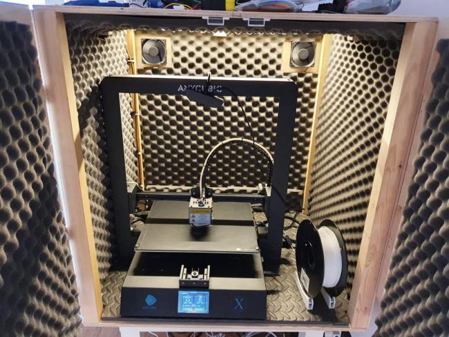

Sera! Dopo abbastanza complicazioni e imprecazioni varie sono riuscito a creare una "bel" contenitore per la stampante e la bobina. Non è tra i più belli in circolazione, ma fa il suo lavoro: contenere e soprattutto insonorizzare. Così salvo sia il matrimonio che la stampa notturna! In più ho montato i 2209 sulla trigorilla (in attesa della skr 1.4 NON turbo) e la differenza è enorme. Secondo me anche in velocità e qualità. Mi sembra non perda nemmeno uno step. Devo solo ritarare l'estrusore.. Per il resto molto soddisfatto! Per le vRef dei driver ho seguito, e impostato, i parametri trovati su thingiverse. https://www.thingiverse.com/thing:3706211
