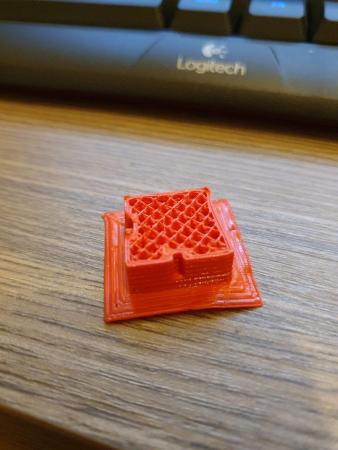

Ma no, no.. c'era quello di fabbrica! Ho portato a termine la stampa con successo comunque. Ho pulito il piatto con alcool isopropilico e via.. Il livellamento fatto con lo spessimetro ha il suo perché! Molto meglio del foglio. Devo comunque tarare con più precisione gli step, ma per ora sono soddisfatto. Rimane che non capisco come mai si staccassero i layer.. boh! -

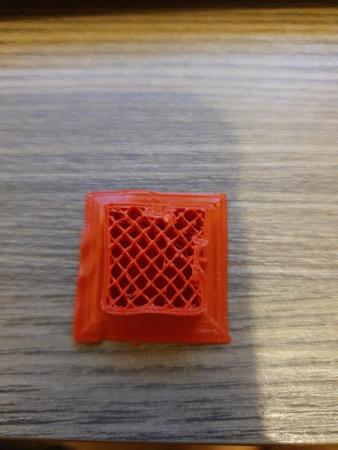

Stesso piatto, stessa temperatura. Piatto a parte, alla peggio uso lacca o altro, sono i layer che si separano. Sulla temptower, non va oltre lo step dei 200 gradi. Partendo da 210.. nell'ultima prova il primo layer rimaneva attaccato ma dopo un po' si staccava tutto il resto! -

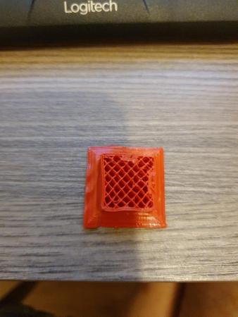

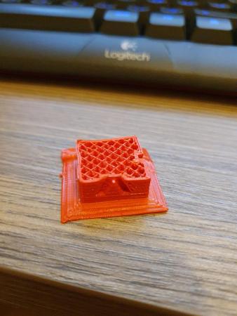

Distaccamento del pezzo o separazione dei layer
rubino25 ha pubblicato una discussione in Problemi generici o di qualità di stampa
Sera a tutti. Dopo mille prove sto per impazzire. Sula mega x ho montato il firmware Marlin con mesh del piatto manuale. Tutto perfetto, anche la stampa del reticolo. Molto soddisfatto. Tra l'altro, livellamento fatto con spessimetro a 0.15. Però, perché c'è sempre un però, le stampe dopo qualche layer, a caso, impazziscono e si staccano o dal piatto o dal primo layer. Ho controllato e ricontrollato tutto ma non ci saltò fuori.. come posso procedere? -

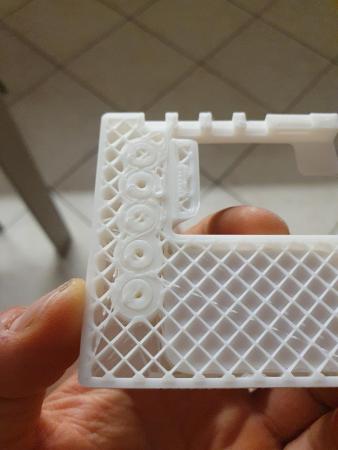

Si, parliamo al secondo, non al minuto. Ho abbassato il jerk a 7 e l'accelerazione a 850 ed é uscita una stampa perfetta. Meccanicamente é perfetta, seno penso, perché ho stretto e ricontrollato tutto il possibile. Questo anche in fase di montaggio. I motori scaldano davvero tanto, anche solo l'estrusore. La vref dei driver é impostata a 0.92 tranne quella dell'estrusore. Sono arrivato alla conclusione che, con valori di accelerazione più alti, i motori o i controller perdano passi e quindi sciftano i layer. A giorni proverò con i 2209. Potrei anche provare a dissipare motori quasi quasi.. in ogni caso, per ora mi accontento di lavorare un po' più lentamente, più si vedrà. -

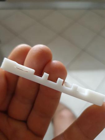

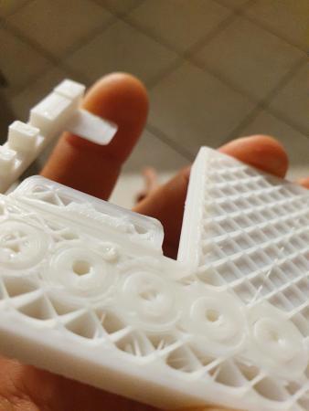

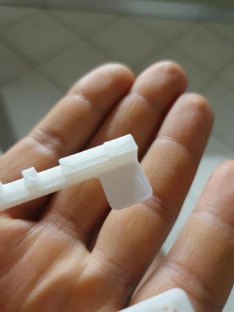

Shifting del pezzo
Sera a tutti. Dopo varie peripezie sono riuscito a prendere una I3 MEGA X. Riesco a stampare senza apparenti problemi se non fosse che mi scifta i layer e non di poco. Questo con accelerazioni intorno a 1200 e travel acceleration a 1300. Jerk a 17. Se abbasso a 1000 e jerk a 10 sembra andare decisamente meglio ma perdo in velocità negli spigoli (giusto?) e in generale nella stampa. Cosnigli? Con accelerazione a 1000 e jerk a 15 ottengo questo.. -

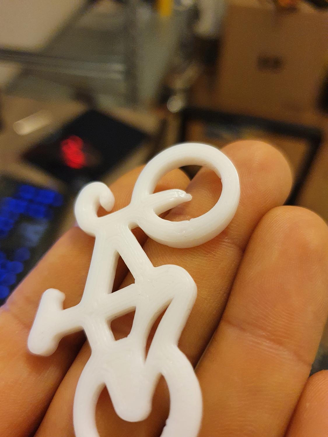

Sera a tutti. Dopo la deludente esperienza con la 3drag (ricordo essere un prodotto del 2012 di futura shop) l'altro ieri é arrivata la i3 mega x di anycubic. Presa da uno store italiano per circa 360 euro spedita. Ho fatto le calibrazioni di base, dal piano agli step/mm. Compreso il flow width (??) e quello dell'estrusore. Il cubo di test ha uno scarto minimo (40.12 mm circa o 20.qualcosa nella versione piccola). Sono decisamente soddisfatto. Ora chiedo come poter regolare di fino i vari parametri. La retraction ho capito come fare e penso di riuscirci. Ma mi manca qualcosa sulla precisione. Ho provato a stampare il test che si trova online, quello con le tolleranze, ma ho stoppato perché é ben chiaro che la stampa rane comunque grossolana. Allego qualche foto.
