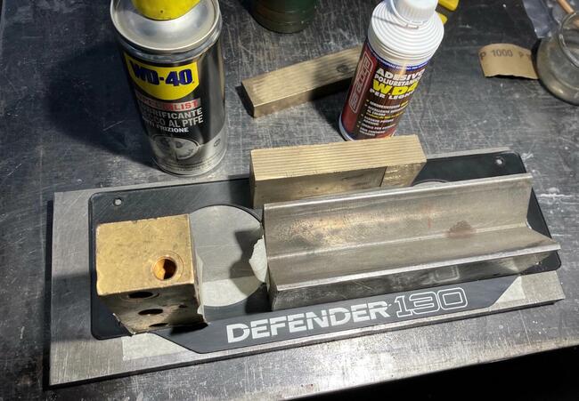

	Cianoacrilato: attacca su tutto?SunTzu ha risposto a SunTzu nella discussione Off-Topic in generale Breve aggiornamento, visto che può essere utile ad altri. Confermo, come dice KR (ovviamente non ne dubitavo, ma ho comunque fatto una prova 😊), che l’attack non attacca bene sul pla+ Mentre l’adesivo poliuretanico che ho usato ha fatto egregiamente il suo lavoro (penso possa essere una buona alternativa al vinavil, se non si trova quello da esterno). Stranamente però attaccava al film estensibile (una volta erano in pe a bassa densità, può essere che abbiano cambiato materiale, non so…), ma ho trovato un modo che credo valga la pena essere condiviso: ho mascherato i fermi con nastro di carta e gli ho dato un velo di lubrificante a secco al ptfe. Così non ho avuto alcuna adesione tra il collante e i fermi, che si sono staccati senza sforzo. Qualche foto (si vedono anche i prodotti che ho usato)
	Cianoacrilato: attacca su tutto?SunTzu ha risposto a SunTzu nella discussione Off-Topic in generale Come giustamente dici, basterebbe fare il primo e l’ultimo layer, del secondo oggetto, alti la metà, ma alla fine non so che utilità possa avere: se devi fare un incastro fisso lo incolli, un incastro mobile alla lunga non terrebbe (a furia di muoverlo prenderebbe gioco). Potrebbe essere invece utile se uno dovesse avere un accoppiamento con poco gioco su due pezzi che devono scorrere in senso longitudinale ai layer, ma la plastica in generale non è adatta a piani di scorrimento, quindi non so quante applicazioni possa avere
	Cianoacrilato: attacca su tutto?SunTzu ha risposto a SunTzu nella discussione Off-Topic in generale Sono passato da Leroy Merlin: non ho trovato una colla vinilica D4 (al max avevano D3). Ho trovato invece una poliuretanica monocomponente D4 (la danno per legno e plastiche, tranne pe, ptfe, ecc). Provo con questa, almeno posso “mascherare” facilmente con il film estensibile (pe) @Tanbruk quando faccio gli incastri lascio un gioco di un decimo, così ha una buona interferenza. Però essendo l’accoppiamento di due stampe fatte di strati, tendono ad accoppiarsi sfalsate di mezzo strato (il layer ha profilo curvo, quindi una stampa cerca di incastrarsi nelle gole dei layer dell’altra). Bisogna tenere ben premuta la zona di giunzione per evitare leggeri sfalsamenti ed essendo le lastre sottili, se non schiacci vicino, possono flettere. Ovviamente 6 centesimi max di sfalsamento sono accettabili… quindi per ora provo con la colla poliuretanica, se non va compro online quella vinilica e come estrema ratio proverò la tua soluzione 👍

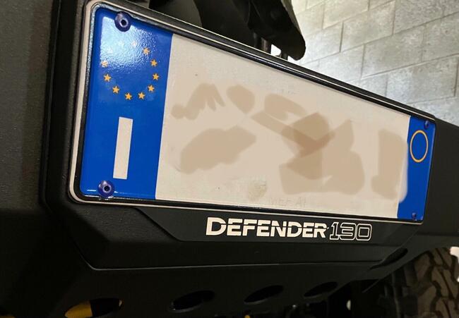

	Cianoacrilato: attacca su tutto?SunTzu ha risposto a SunTzu nella discussione Off-Topic in generale Si ma: - avrei dovuto prevedere lo spazio per la "palla" del rivetto sul paraurti, che è già finito (e verniciato, non ho voglia di forarlo) - il portatarga, per esigenze tecniche, è molto sottile (appena 2 mm), quindi c'è poco spazio per far combaciare i lembi ed incassare il rivetto (deve essere incassato o darebbe fastidio alla targa) - ma soprattutto, quello che mi ha fermato, è che il portatarga ha il bordo a sbalzo, quindi potevo stamparlo solo con la faccia a vista in alto. Per fare i lembi sovrapponibili e che rimanessero pareggiati da assemblati, avrei dovuto studiare un modo per fare un lembo sollevato dal piano di stampa (un supporto o simili), ma diventava troppo sbattimento per un semplice portatarga (sono pigro 😂 ) Se intendi la parte con la scritta, è stata carteggiata: ho fatto la scritta in bassorilievo, l'ho verniciata e poi ho carteggiato il tutto per fare venire fuori la scritta e pareggiare la superficie a vista. Se invece intendi l'interno non a vista, ho usato solo la funzione monotonica di Cura
	Cianoacrilato: attacca su tutto?SunTzu ha risposto a SunTzu nella discussione Off-Topic in generale Ho costruito un paraurti da fuoristrada e gli ho “regalato” un portatarga su misura. https://ibb.co/2tm98Tq https://ibb.co/SyyyNJc L’ho dovuto stampare in 3 pezzi e ora ho il problema di attaccarli. Comunque ci saranno anche i rivetti che tengono la targa, quindi mi basta qualcosa che li tenga insieme Voleva essere solo una prova in pla, per poi rifarlo il petg, ma mi è venuto bene al primo colpo e per ora ho deciso di tenerlo così 😁 Andrà poi verniciato tutto di trasparente opaco per uniformare l’aspetto
	Cianoacrilato: attacca su tutto?SunTzu ha risposto a SunTzu nella discussione Off-Topic in generale Purtroppo è una cosa che starà all'esterno, le colle viniliche sono solubili in acqua Magari provo con l'acetone, come consigliava qualcuno su un altro thread§ Edit: ho visto che ci sono dei vinavil resistenti all'acqua, provo quello?
	Ciao, domanda banale, ma non so la risposta: il cianoacrilato attacca su tutto? Mi serve qualcosa su cui non attacchi. Versione lunga: devo incollare delle stampe in pla+, in modo però che siano perfettamente complanari. Ho quindi pensato di incollare i bordi e fermare le lastre tra due pesi, che le tenga allineate mentre asciuga. Il problema è che ovviamente spennellando il bordo un po' di attack sborderà e si attaccherà ai due pesi che devono tenere le facce allineate. Mi servirebbe qualcosa di interporre su cui non attacca il cianoacrilato. Per esempio per la resina epossidica si usa il polietilene. Che voi sappiate, esiste qualcosa di simile per il cianoacrilato? Grazie
