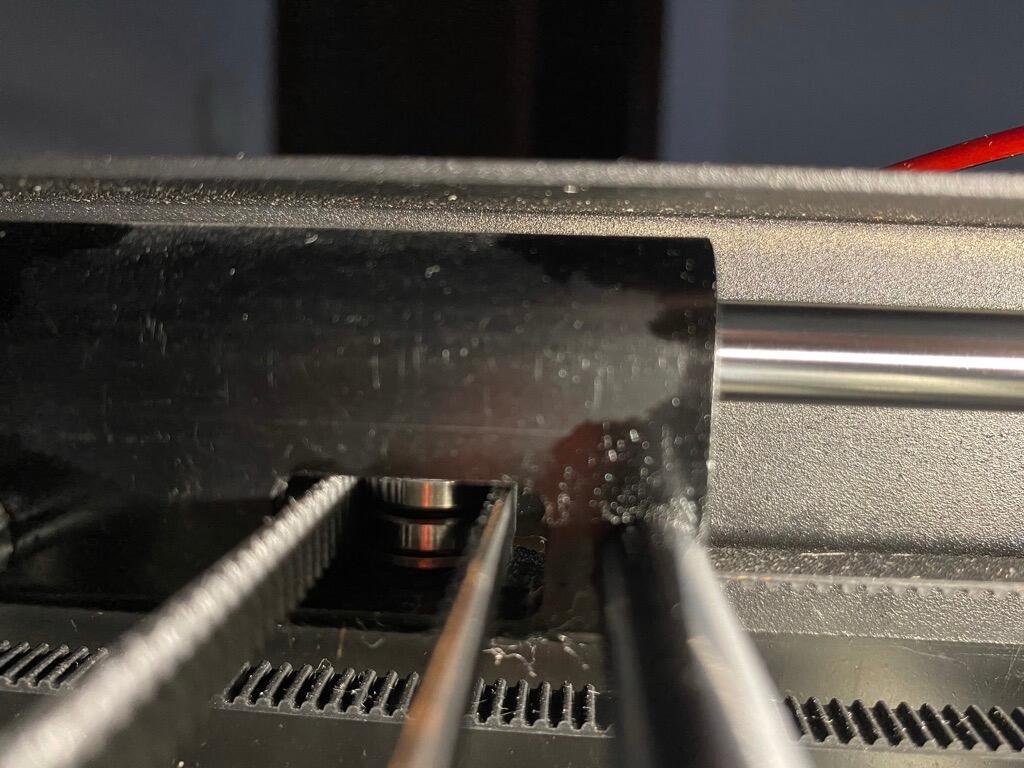

Alla fine ho risolto in modo molto più semplice. L'altezza della puleggia può essere regolata mediante una vite posta sul suo asse che però non si nota subito perchè il foro che la rende accessibile è coperto dalla cinghia dell'asse Y. Probabilmente la vite, con il tempo e le vibrazioni, si deve essere svitata un poco.
Buon anno a tutti i partecipanti al forum ed ai suoi amministratori Ho notato della polverina nei pressi del supporto/cuscinetto che regge la puleggia di destra dell'asse X. Il problema è che la cinghia si è spostata verso l'alto e sfrega contro i bordi (spigolosi) dell'apertura nel supporto. Ho provveduto a spostarla verso il basso ma dopo un po' si risposta verso l'alto andando di nuovo a sfregare contro i bordi. Qualche idea su come risolvere definitivamente la cosa ? Grazie & Ciao

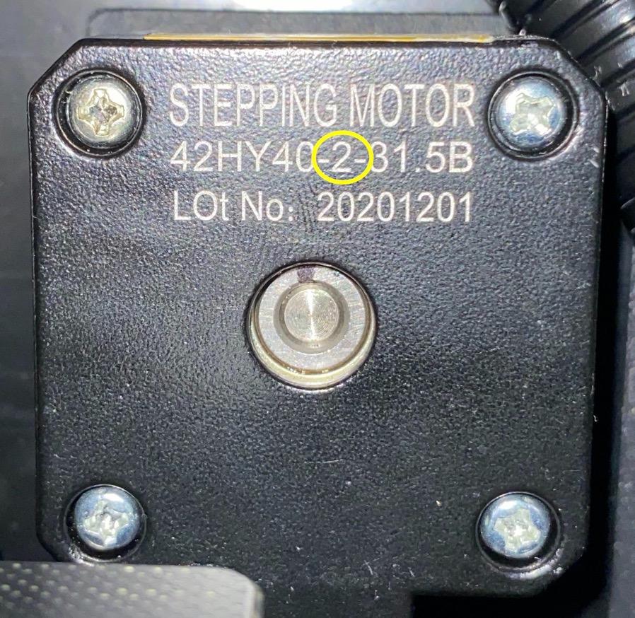

La formula dal datasheet del produttore del chip (Trinamic) è Ci vuole qualcuno ferrato in matematica per riscriverla in modo da determinare Vref, io non ci provo nemmeno, sono una tale schiappa in matematica ☺️ Inoltre è necessario conoscere il valore di Rsense che, mi pare, sia di 0,1 Ohm ma potrebbe anche avere un diverso valore così come progettato da chi ha realizzato il driver. Irms, secondo me, potrebbe assumere il valore di corrente di targa del motore, per esempio il mio motore estrusore è da 2 A ma in realtà il TMC2208 non è in gradi di pilotare tale corrente. La corrente è "annidata" in una parte del codice prodotto, così avevo letto da qualche parte. -
firmware upgrade Ghost 5 si blocca (RISOLTO)
brucom ha risposto a Lanjazz nella discussione Software di slicing, firmware e GCode
Grazie, ho frainteso, pensavo parlassi del sito del produttore che, mi risulta, non avere un sito vero e proprio. Da qui la mia richiesta ... Sicuramente se stai basso di Vref limiti la corrente per cui non c'è pericolo di surriscaldamento, per contro il motore potrebbe non avere forza. Comunque, come scrivevo, io pure non ho avuto problemi nel mantenere la tensione di riferimento impostata sul vecchio driver. Male che vada riapriamo e incrementiamo un pochino ... -
@mcmady Scusa, ti ricordi l’indirizzo del sito dove hai trovato detta guida ? Anche io ho cambiato il driver originale dell’estrusore con un TMC2208 ed ho impostato sul nuovo driver la stessa tensione letta su quello vecchio. Tuttavia non so se ho fatto bene visto quanto descritto sul datasheet del TMC2208, nonostante apparentemente sembri funzionare tutto correttamente. La mia Vref per il motore estrusore è 0,93V -

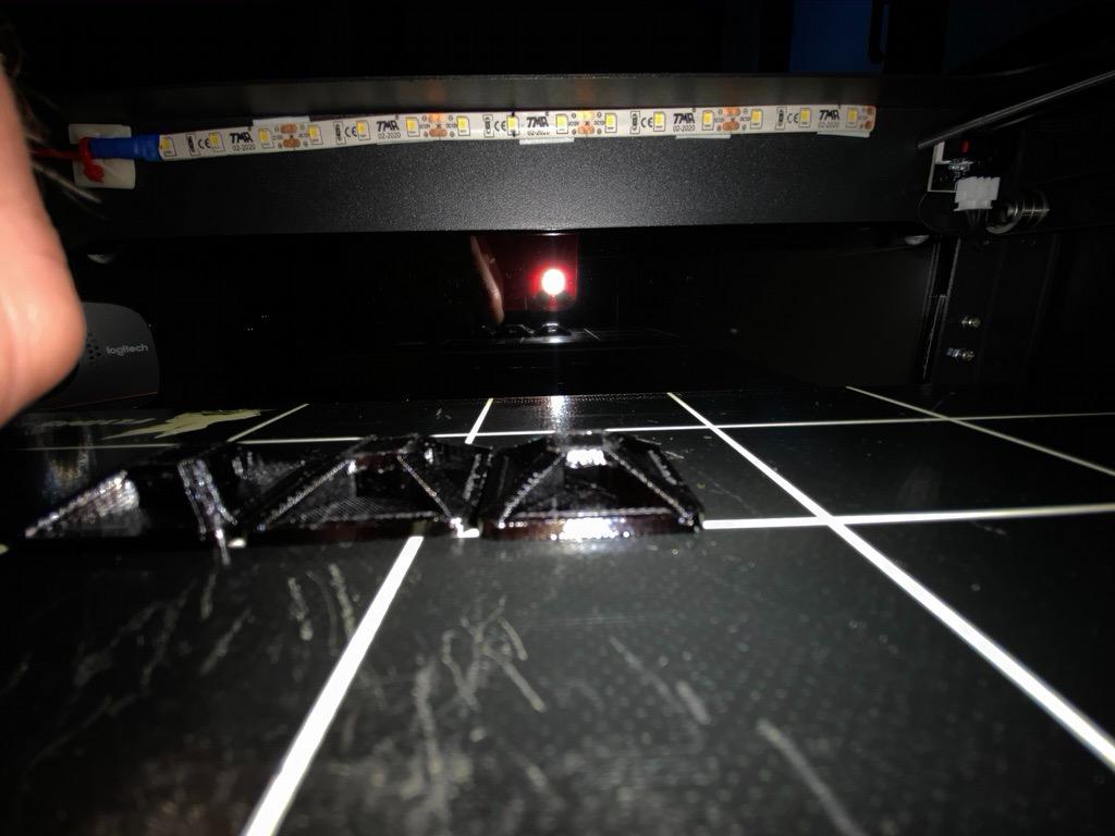

Secondo me puoi fare a meno di inclinare, quello che invece farei, contrariamente a quello che ho fatto io, è installare la striscia sul bordo inferiore piuttosto che nell'angolo. In questo modo non ci sarebbero ombre a livello del nozzle create dl blocco hot end. Io non lo faccio perchè rimuovendo il biadesivo foam lascerei un sacco di residui. -

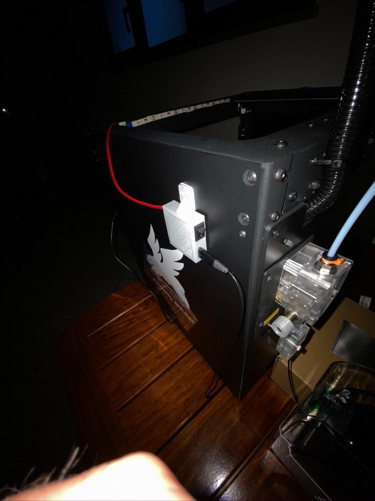

C'è una sorta di adattatore da usare per installare la striscia inclinata di tot gradi. Lo trovi a questo link insieme a tutto il progetto per alimentare il tutto dalla stampante stessa -
L'ho messa in orizzontale (vedi foto) ma sarebbe stato meglio metterla sul bordo piuttosto che nell'angolo. Mi sembra buona anche l'idea di metterla in verticale ma l'angolo di irradiazione di queste strisce è tale che non hanno problemi a illuminare il piatto quando sarà in basso. Se la metti in verticale temo che il piatto sarà illuminato da 1 o 2 led al massimo quando in posizione 0. -
